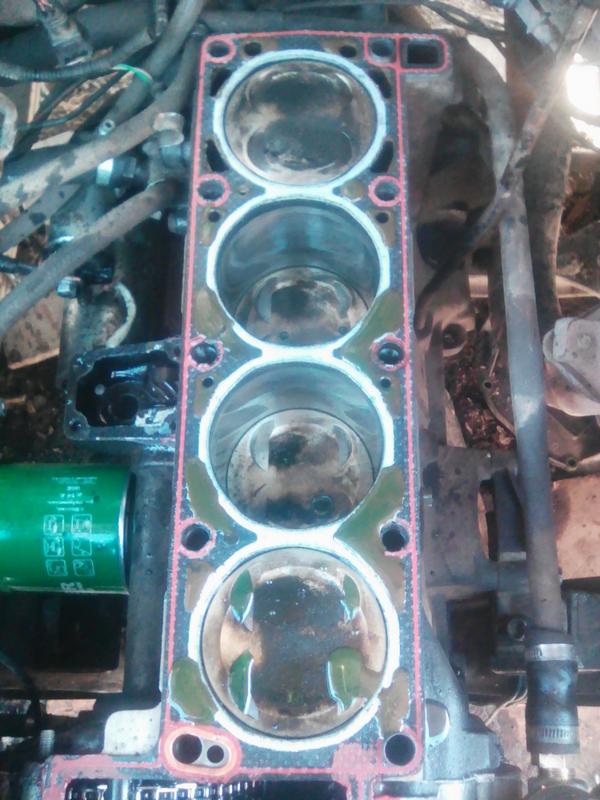

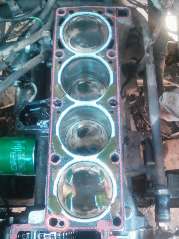

mazay1990 40 Опубликовано 8 марта, 2018 снял гбцможет кто чо увидит Поделиться сообщением Ссылка на сообщение Поделиться на другие сайты
Den_ 203 Опубликовано 8 марта, 2018 Проверь есть ли люфт поршней, рукой их подвигай. А гбц отнеси мастеру, сам больше туда не лезь. Поделиться сообщением Ссылка на сообщение Поделиться на другие сайты
mazay1990 40 Опубликовано 8 марта, 2018 Поршня новые какой нафиг люфт Поделиться сообщением Ссылка на сообщение Поделиться на другие сайты
Костик-НСК 376 Опубликовано 8 марта, 2018 Проверь есть ли люфт поршней, рукой их подвигай. А гбц отнеси мастеру, сам больше туда не лезь.А как повлияет отсутствие/присутствие люфта на давление масла? Поделиться сообщением Ссылка на сообщение Поделиться на другие сайты
vlad75 360 Опубликовано 8 марта, 2018 Заглуши канал в блоке и покрути насос. Поделиться сообщением Ссылка на сообщение Поделиться на другие сайты
Den_ 203 Опубликовано 8 марта, 2018 А как повлияет отсутствие/присутствие люфта на давление масла?Это самое безвредное, что он может сделать. А гбц пусть мастер смотрит. Поделиться сообщением Ссылка на сообщение Поделиться на другие сайты
mazay1990 40 Опубликовано 8 марта, 2018 Заглуши канал в блоке и покрути насос. в привод все вылезет поди Поделиться сообщением Ссылка на сообщение Поделиться на другие сайты
vlad75 360 Опубликовано 8 марта, 2018 в привод все вылезет подиДа, пожалуй. Еще надо убедиться, что в масляную магистраль не засосало резинку с фильтра. Поделиться сообщением Ссылка на сообщение Поделиться на другие сайты
Crady 8 677 Опубликовано 8 марта, 2018 И главное, сколько блоков не видел отверстия везде разные, от 2.2 до 4 мм варьируются.по книге 2.5 мм там диаметр отверстия. Поделиться сообщением Ссылка на сообщение Поделиться на другие сайты
mazay1990 40 Опубликовано 8 марта, 2018 Да, пожалуй.Еще надо убедиться, что в масляную магистраль не засосало резинку с фильтра.а если заткну старым обрезаным приводом и в блоке магистраль заткну- что будетДа, пожалуй.Еще надо убедиться, что в масляную магистраль не засосало резинку с фильтра.как это сделать Поделиться сообщением Ссылка на сообщение Поделиться на другие сайты
