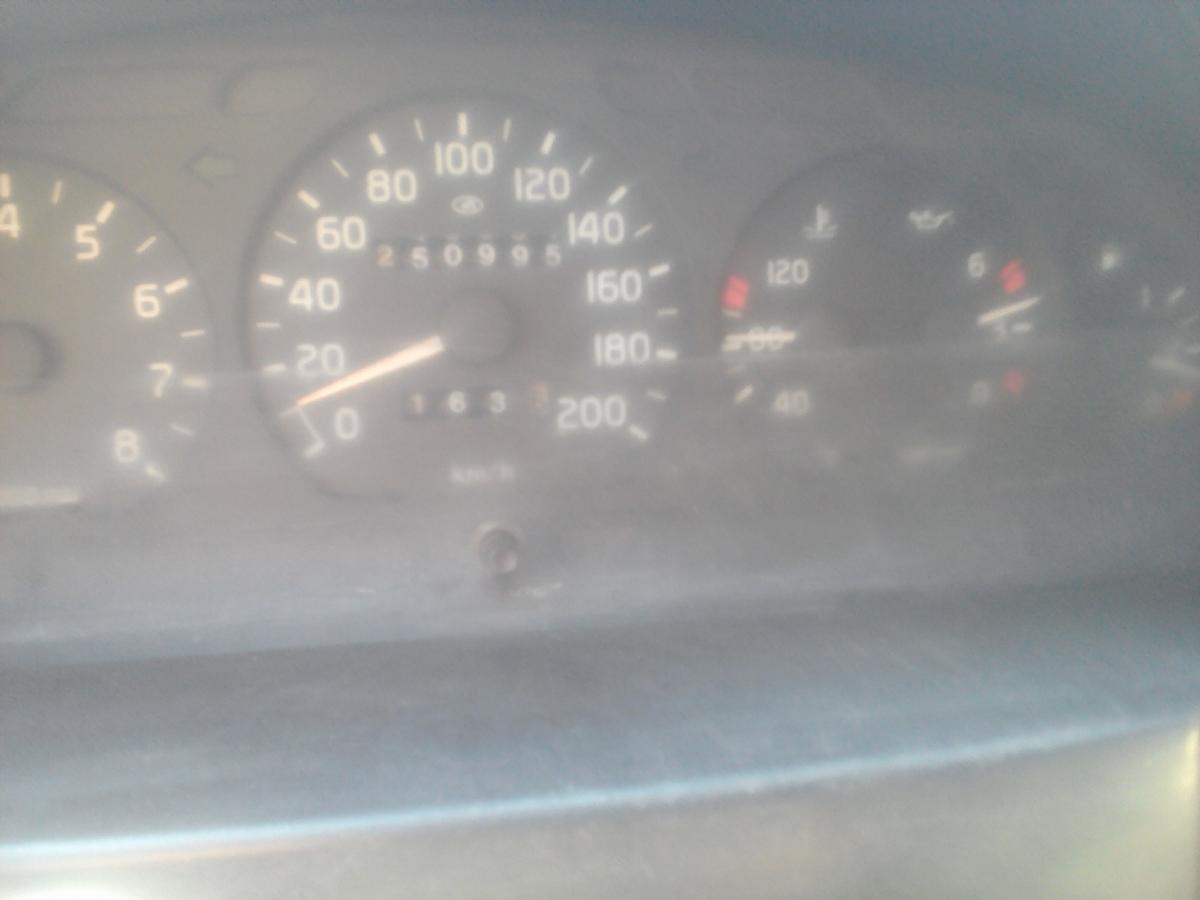

И чем давление 0.9 не подходит ? Лампа начинает моргать при 0.6 и приборка пищит при давлении ниже 0.6.
У меня при 0,8 пищит

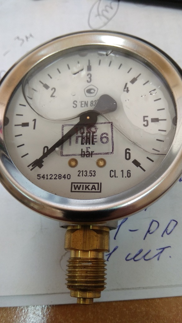

РИЕ,привет Игорь. А у тебя манометр остался ? Твой умер, на 3 АТМ клинит. Пришлось электрический подключить,который погоду на улице показывает,никак не давление.

Где-то в деревне валяется. В выходные посмотрю. Тебе осевой или радиальный, что-то забыл?

Да без разницы какой. Первый, который ты мне давал -радильный был. Второй был аксиальный, выходит он у тебя вдеревне и валяется.

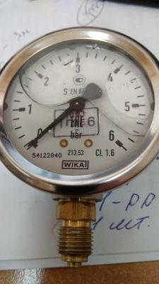

Нашел на работе. Радиальный, 0-6 бар
Только он не поверенный, 16 года)))

РИЕ,а цена делений какая на нем , 0.5 определяется ? Я думаю,из-за отсутствия глицерина внутри он у меня начал чудить. Вернее из-за низкого его уровня на горизонтальном расположении шкалы Утром завожу ,4.5атм, по мере прогрева давление падает до 3 , там стрелка и остаётся, пока затычку не вынешь Изменено пользователем Игорь 73

Глицерин там для того, чтобы стрелка не вибрировала. Но вот верхний флажок, там open /close. В транспортном положении закрыто, в рабочем - открыто. У меня один раз с закрытым флажком даже стекло вздулось. Видимо, греется от коллектора и глицерин раздувается. Можно его вообще вылить.

РИЕ,выльешь стекло запотевает.

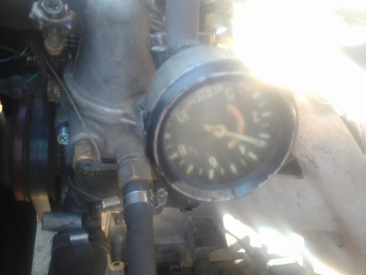

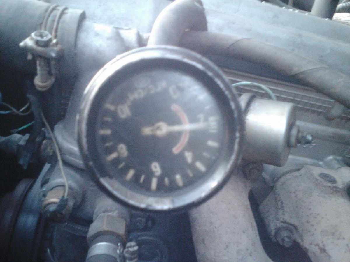

mazay1990, не задавался этим. 2.5 у меня на горячем и холостом ходу по началу, проедешь 100 км, открываю капот, а на манометре 1,8. Разницы в работе мотора ,что на 2.5 ,что на 1,5 очках не вижу. Да не парьтесь вы, с 0.9 на горячем ездит 90 процентов газелистов. Выше давление только у энтузиастов.
