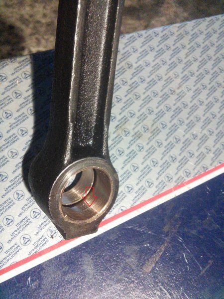

OLEG-855 0 Опубликовано 22 июня, 2015 после обработки регулируемой разверткой поверхность во втулке волнистая, палец как по мануалу проходит с небольшим усилием, но прилегает не во всей окружности.вот думаю при работе двигателя они все таки развальцуют втулку и получится люфт. может натяг палец-втулка побольше сделать?! Поделиться сообщением Ссылка на сообщение Поделиться на другие сайты
Аксакал 27 Опубликовано 24 февраля, 2020 (изменено) В 23.06.2015 в 01:45, OLEG-855 сказал: после обработки регулируемой разверткой поверхность во втулке волнистая, палец как по мануалу проходит с небольшим усилием, но прилегает не во всей окружности. вот думаю при работе двигателя они все таки развальцуют втулку и получится люфт. может натяг палец-втулка побольше сделать?! развертывать надо аккуратно, не будет волнистая, и да.. считаю - натяг нужен чуть более,. но это не из за волнистости, а потому что развертка все таки не хон, оставляет небольшие риски. Вот эти самые риски уходят во время приработки Изменено 24 февраля, 2020 пользователем Аксакал Поделиться сообщением Ссылка на сообщение Поделиться на другие сайты

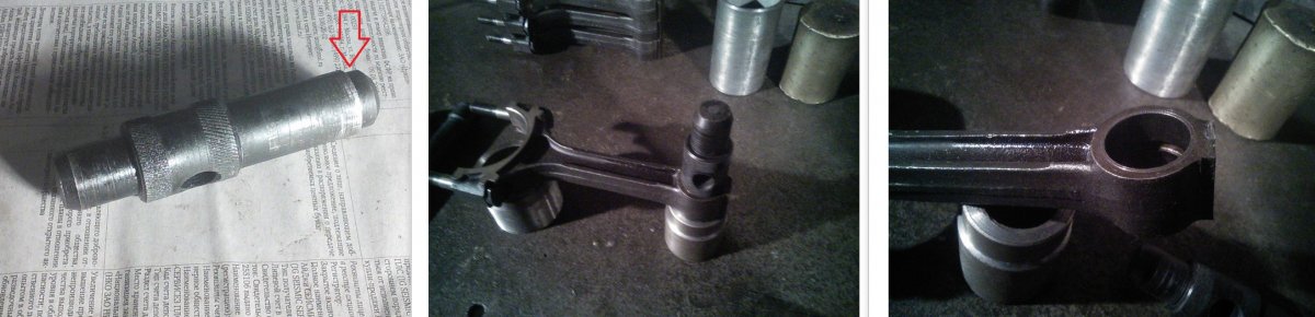

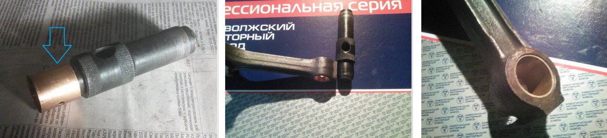

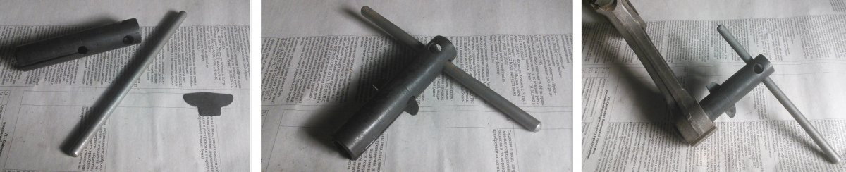

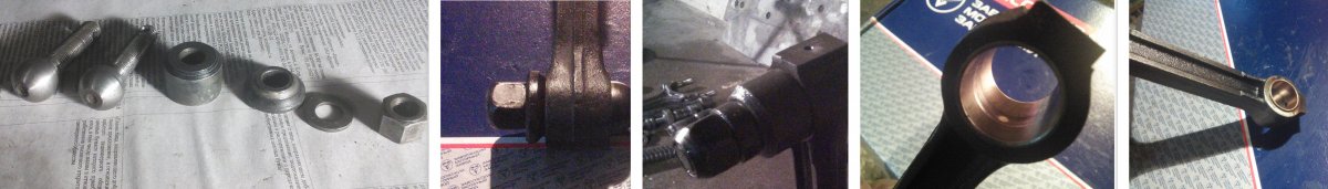

Аксакал 27 Опубликовано 24 февраля, 2020 (изменено) Короче: начитавшись о том как многие товарищи кидаются в крайности - от: "втулки в шатунах не меняются", до: "колотим молотком, поехали" (рука - лицо) Решил прояснить ситуацию: Итак: наливаем кофе, думаем. что нам нужно, как это реализовать без специального оборудования. 1) вытащить старые втулки не повредив шатун 2) запресовать новые с хорошим натягом 3) уплотнить дорном 4) обрезать кромки 5) сделать маслянный канал в середине 6) придумать несложное приспособление предварительной калибровки соосности 7) придумать как крепить шатуны для соосного разворачивания 8) развернуть втулки соосно с нижними отверстиями шатунов если мы сможем реализовать все 8 пунктов, значит правильная замена втулок в гараже возможна Реализация: прежде всего хочу заметить, я имею токарное оборудование,потому мог бы расточить втулки на планшайбе, однако... во первых - у большинства такой возможноти нет во вторых - я действительно считаю что гаражный метод, который я покажу, не уступает в качестве конечного результата, хотя да... на токарном станке быстрее. Ну и добавлю. думаю что ничего нового я не придумал (сори) однако подобных приспособлений в интернете не видел. Итак.. поехали кой какой инструмент все таки понадобится, потому без посещения токаря не обойтись, это нормально мужики, ибо из говна и палок получается только навоз 1) Выколотка (фото 1) диаметр упорного бурта делается по диаметру отверстия головки шатуна, люфт исключается! диаметр направляющей имеет небольшой люфт во втулке, для возможности её частичной деформации во внутрь. Кромку упорного бурта нужно "завалить" к центру, в этом случае при выколачивании бурт "загребает" втулку сминая её кромку внутрь, шатун при этом лежит на ровной поверхности /упоре, с отверстием для выхода старой втулки. Нюансы: если выколотка сделана правильно - втулки выколачиваются двумя, тремя легкими ударами. 2) Запресовщик (фото2) диаметр упорного бурта больше отверстия шатуна, диаметр направляющей на 2,5 - 3мм. меньше. (толщина стенки втулки 1мм) Люфт в этом случае нужен для компенсации температурного изменения материала Далее все просто: втулки я кидаю в азот, шатуны немного грею (без фанатизма, это вам не ваз 2108) втулка должна буквально падать в отверстия шатуна, в крайнем случае запресовываться легкими ударами. Если все прошло как указано выше, втулка не брак (в плане размера преднатяга) - тогда можете быть уверены, предварительная посадка втулки надежна (палец в верх) Нюансы: втулки (перед охлаждением) надо обжать, чтобы кромки разреза плотно прилегали, колотить по выпресовщику - запресовщику нужно "мягким" молотком (я юзаю болванку из мягкой бронзы) Задиры, деформация втулки при при запресовке не допустимы! - это показатель не качественной работы 3) дорн - протяжка, сия приспособа представляет из себя шар с "хвостом" на "хвосте" нарезана резьба, выточены две шайбы, первая конусная - упорная, вторая шайба - чашка, проходная, я сделал два дорна, первый 21,50мм. / второй 21,75мм. (лучше конечный прожим втулки, меньше работы разверткой) дорны с деланы из (емнип) старых рулевых наконечников какой то иномарки, их диаметр 22,00мм. Нюансы: не надо юзать ударный дорн - шарик! а тех кто вам это предлагает - бейте дрыном (а лучше полуосью заднего моста) вдоль хребта подобная ударная дичь частично сдвигает втулку, ослабляя её прессовую посадку (то же самое относится к ремонту шкворней, итд, итп узлов) 4) нож для торцевания установленных втулок (фото4) представляет из себя кусок трубы с фрезой, сделанной из обезка сломанного ножовачного полотна Нюансы: направляющая должна входить во втулку легко, фреза заточена под небольшим углом, при установке самоцентрируется. 5) фреза для нарезки центрального маслянного канала (фото 5) Приспособление вставляется в прожатую дорном, но еще не развернутую втулку, регулировочной шпилькой выдвигаются "ножи" сделанные из "роликов" старого подшипника (диаметр "роликов" 3мм) прокручивается пару оборотов, так есколько раз, по достижении нужной глубины ножи задвигаются обратно, фреза вытаскивается, втулка чистится от стружки, продувается. Нюансы: Работать аккуратно, иначе с дуру можно сломать "ножи" , либо крутануть втулку 6) Калибр для установки шатунов в единую "большую плиту" (фото 6) суть сей методы имеет логическое обоснование, в упрощенном представлении шатун представляет из себя некую плоскость("малую плиту"определенной толщины) с двумя паралельными отверстиями (большим, малым) в нашем случае ремонтируются малые отверстия, значит, установив на калибр большие отверстия, мы собираем шатуны ("малые плиты") в одну большую плиту, малые отверстия которой уже соосны по определению, их нужно только аккуратно совместить и развернуть как одно длинное отверстие сказано - сделано:) из обрезка трубы 60мм делаем калибр, чтобы шатуны (с затянутыми крышками нижних головок) сидели на нем плотно, но проворачивались (с усилием) от руки. Это исключает люфт, не паралельность, но в то же время дает нам возможность центровать верние головки шатунов по оси. 7) крепление шатунов для соосного разворачивания (рис 7) Длинна калибра чуть меньше общей толщины шатунов, значит при зажиме в тисках (через предохранительные накладки) шатуны масимально плотно сдигаются, после чего верхние головки шатунов центрируются, и натуны окончательно (довольно сильно) затягиваются в тисках нуансы: центрировать шатуны лучше всего разверткой, её размер устанавливается ток чтобы она входила в втулки с небольшим усилием (не проворачивать) руками центрируя головки шатунов проталкиваем её все дальше, до конца, когда все головки совмещены, зажимаем тиски окончательно, проталкиваем развертку далее, вытаскиваем, проверяет прижим тисков суть этой методы в том что ножи развертки немного подрезают возможные неровности втулок, что помогает нам выставить их ровно относительно центра специальным "пилотом" подобную центровку делать не получается, ибо он кругрый, т.е его либо зажимает в каком то месте, либо он имеет люфт (что недопустимо) 8) Развертка 21-23 (фото 8) Размер добавляете по немногу, чтобы развертка предварительно входила почти до середины, разворачваете методом челнока, т.е. каждый новых вход с обратной стороны в среднем требуется 50-100 проходов, когда пальцы начинают входить (туго) разбираете "большую плиту" и каждый шатун разворачиваете отдельно, до говности. Нюансы: Аккуратность, еще раз аккуратность. Прямота ваших рук решает, если не смогли - не говорите что это невозможно :))) зажимать в тиски шатун не надо, добавлять размер развертки тоже не надо, она крутится легко, после каждого порохода меряете палец. в среднем понадобится 10-20 проходов до полного феншуя. 1 час назад, странNik сказал: @Аксакал во ты тему поднял ,последний пост Опубликовано 22 июня, 2015 а что изменилось :)) неделю назад мне парняга притащил шатуны с убитыми втулками вердикт мастеров - покупайте новые шатуны, либо ищите контору со спец оборудованием ( там цены - конь балдеет) сделал, приспособы ему показал, он ахренел, интернет порыли . там.. либо "молотком на полене", либо "унес мастерам" т. е. оно до сих пор актуально все таки газелистов клуб, авось кому пригодится:) Изменено 24 февраля, 2020 пользователем Аксакал Поделиться сообщением Ссылка на сообщение Поделиться на другие сайты

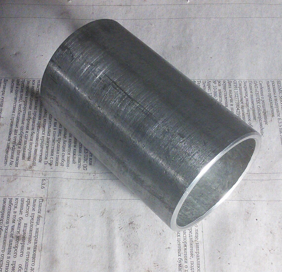

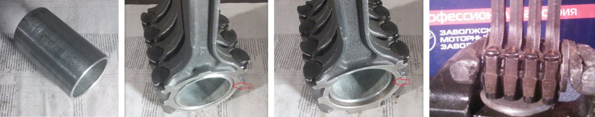

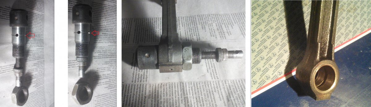

Аксакал 27 Опубликовано 24 февраля, 2020 6 часов назад, oberst сказал: Я общаюсь с вами как человек, полагающий что оппонент знает тогда зачем пишите глупости про "идеальный" шатун, миллиметры увода? :) выдержка из мануала по ремонту ЗМЗ 406: не паралельность осей поршневой и кривошипной головок шатуна в двух взаимно пенпендикулярных плоскостях 0,04мм. на длинне 100мм. допустимый предел 0, 06мм. иначе шатун бракуется 9 часов назад, Татарин сказал: И что-то фотки не прицепились. уважаемый, как обещал, кидаю фото. А чтобы было понятно что к чему, сделаю частичную копипасту поста. Итак: наливаем кофе, думаем. что нам нужно, как это реализовать без специального оборудования. 1) вытащить старые втулки не повредив шатун 2) запресовать новые с хорошим натягом 3) уплотнить дорном 4) обрезать кромки 5) сделать маслянный канал в середине 6) придумать несложное приспособление предварительной калибровки соосности 7) придумать как крепить шатуны для соосного разворачивания 8) развернуть втулки соосно с нижними отверстиями шатунов 1 Поделиться сообщением Ссылка на сообщение Поделиться на другие сайты
Аксакал 27 Опубликовано 24 февраля, 2020 (изменено) 7 часов назад, oberst сказал: Вот моя мерсовтулка. Это обработанная разверткой. подобные на экзисте брал, ставил, их на планшайбе, в шаблоне растачивал ( там свои заморочки) 5 часов назад, alexgop сказал: не надо все усложнять!! азот конечно хорошо.. но он совсем не так уж и нужен. нужен если дело стоит на потоке.. а если нет то... например- разница в запресовке допустим седла клапана в 1 десятку мм . для такой посадки достаточно разницу в температуре 150-120 градусов. седло в сухой лед из углекислотного балона- это минус 40 градусов... гбц ложим на печку типа буржуйка и ждем чтоб она нагрелась по пирометру или например ждем чтоб плевок на башке танцевать стал.. все... разница в 150 градусов готова понятно что покупать дорогой дьюар нет смысла тем кто делает редко, ну а при наличии дьюара, азот - сила, стоит копейки. Современные ГБЦ сильно греть вообще палево, ибо ведет шибко Изменено 24 февраля, 2020 пользователем Аксакал Поделиться сообщением Ссылка на сообщение Поделиться на другие сайты

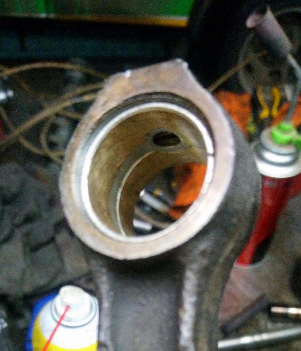

Татарин 7 478 Опубликовано 24 февраля, 2020 21 минуту назад, Аксакал сказал: уважаемый, как обещал, кидаю фото. 5) сделать маслянный канал в середине По опыту.Зря ты прорезал круговой масляный канал.Втулка половинится. Вероятность вылетания полувтулки увеличивается.Я пропиливал снизу втулки.Канал в головке шатуна для охлаждения днища поршня остаётся.Втулка, по сути остаётся целовая. Поделиться сообщением Ссылка на сообщение Поделиться на другие сайты
