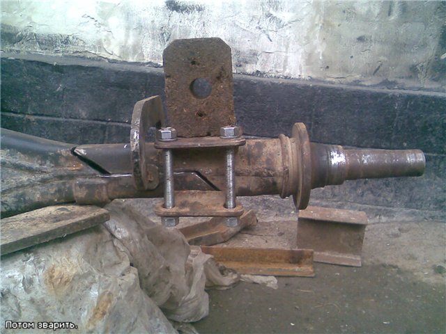

чумак 0 Опубликовано 27 мая, 2009 это как ????Я зварил из двух мостов один. Я уже писал об етом в разделе... Можеш найти и посмотреть. В целом нормально, и мост не гудит, правда Получилось с одной стороны короче на 5 мм. но всё нормально сначяла я думал што уже всё но как оказалось всё нормально. Впрочем кто не ризкует тот не пёт шампанского... К сожылени мне пришлось рискнуть поскольку на мост тогда небыло денег, и дотовож нигде небыло, я сам из Украины и у нас два года назад ещё были мосты и картера заднех мостов, а прошлый год нашли в автомагазине за 350 км от своего города. И всёже обидно что так халтурят. Поделиться сообщением Ссылка на сообщение Поделиться на другие сайты
