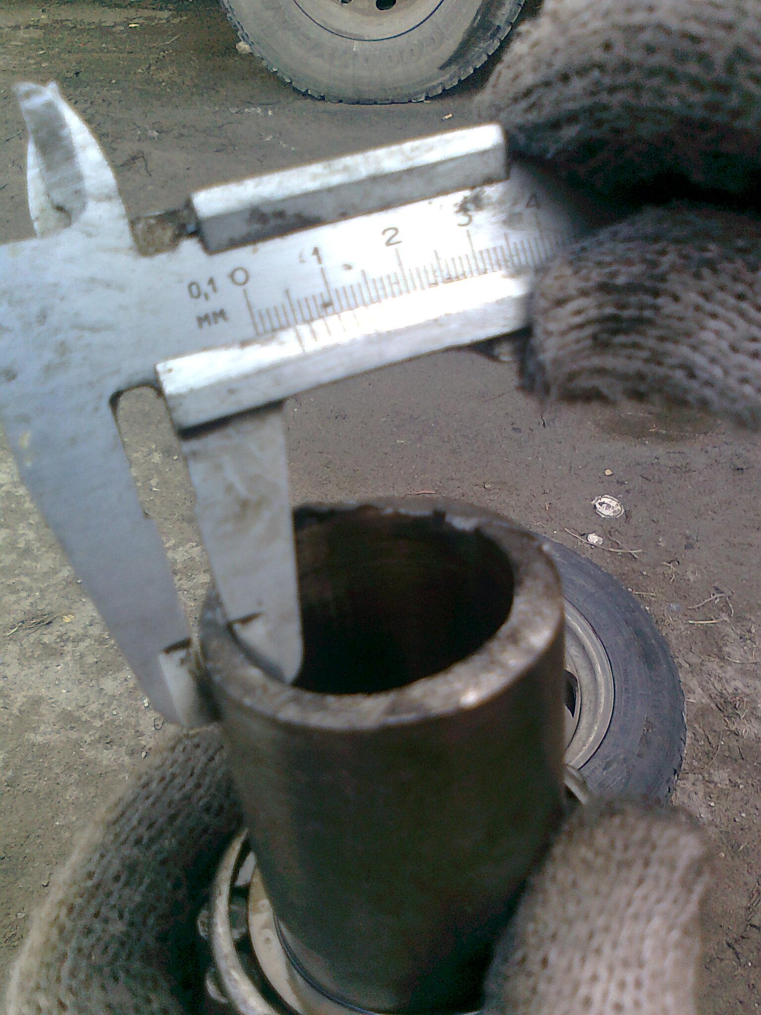

maiv 0 Опубликовано 9 марта, 2011 Всем привет. Мост отремонтировал. Ещё не котал, но хочу выложить фотки и кое-какие мысли. Поделиться сообщением Ссылка на сообщение Поделиться на другие сайты
Sashka 42 Опубликовано 9 марта, 2011 Всем привет. Мост отремонтировал. Ещё не котал, но хочу выложить фотки и кое-какие мысли. А где мысли? Поделиться сообщением Ссылка на сообщение Поделиться на другие сайты

Ижора 0 Опубликовано 11 марта, 2011 Брак в литье.Разная толщина стенок.Вот и вся мысль.У меня так! Поделиться сообщением Ссылка на сообщение Поделиться на другие сайты
