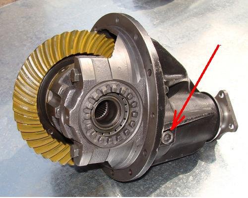

Schmitt 0 Опубликовано 29 сентября, 2011 А можете подсказать почему рвёт левую полуось,уже две штуки поменял на протяжении 7-8 тыс. пробега..езжу почти пустой всегда,максимум 200 кг!!и ещё вопрос где на газели заливается масло в задний мост??всё облазил,не нашёл!! Поделиться сообщением Ссылка на сообщение Поделиться на другие сайты
Гость lom.47 Опубликовано 29 сентября, 2011 (изменено) А можете подсказать где на газели заливается масло в задний мост??всё облазил,не нашёл!!Всё очень просто, даже странно. Изменено 29 сентября, 2011 пользователем lom.47 Поделиться сообщением Ссылка на сообщение Поделиться на другие сайты
