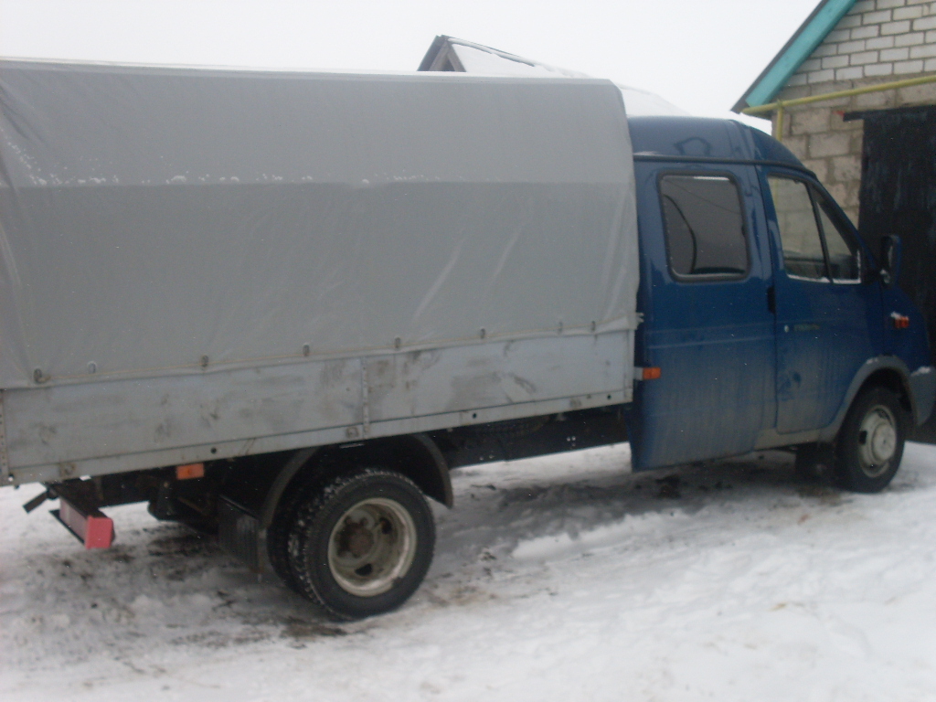

Собсно интересуюсь идеями , как симпатичнее всего сварганить ремонтные накладки на низ борта , дырявый местами от ржи . А то новый не бюджетно .
Временный вариант был такой :rolleyes:

andry001, тебя красота пугает или с практической точки зрения интересуешся?
Бродяга
Взять болгарку и обрезать этот бортик.Покрасить и будет счасть.
SSERGEI 98new
Если пеной залить так они быстрее сгниют же.
Раньше наши под давлением масло отработкуподовали иходят до сих пор уж года три или четыре, а снаружи красили раз в год.

andry001
alexgop
Хочеться чтобы и красиво и практично .
Бродяга
А он не развалиться ?

я профнастилом обклепывал.ща все тентом затянуто до платформы-практичнее

Если продавать буду поставлю, товарный вид лучше. Говорю же мне такие борта ни к чему

+100 пена держит влагу, зверёк ПИСЕЦ посетит ваши борта после пены, очень быстро!!!
Была тема про задувку бортов, ищите!
tvel1
А я сделал проще. Просто просверлил в бортах отверстия и под давлением из гибких шлангов с распылителем зафигачил во внутренние полости бортов ГОРЯЧУЮ смесь пушсала,нигрола и стеарина.(правда,пистолет со шлангом пришлось выбросить.)))) И на месте технологических отверстий-просто поставил резиновые заглушки.
А ещё...В этом году-просто зашкурю борта и покрашу краской "по ржавчине",через грунтовку...)))))) И всё будет ЗАПИПИСЕЧНО!!!
ЗЫ.Пеной НЕ НАДО ничего делать!!! Она ненадёжна и разлагается впоследствии под действием влаги!!!!

andry001
fil2714
ГЫЫ . Хотелось б чегонить поэстэтичнее .

Тем более...А под тентом.Ой,МЛЯ!!!!))))) Там у ржавчины-Пир Горой!!!Ну сам посуди...Металл...Закрыт тентом...Влага там ЗАДЕРЖИВАЕТСЯ!!! А при перепадах температур...образуется...РЖАВЧИНА!!!! И тут уже не до эстетики.Я лично,летом свою Газельку в сухую погоду капитально зашкурю на даче,покрою слоем грунтовки,дам высохнуть часа два...(пока попью пива)))) потом-второй слой грунтовки и потом уже Хаммерайт.

я на старой газельке делал так. Покупал металлические листы, отдавал их в мужикам которые двери железные делают, они мне их гнули так как надо и варили. Борта получались не таки как заводские, но оч даже не плохие и думаю что лучше. А еще видел борта у одной газели, очень понравилось. С новья по кргу, на борта наложил металлически листы, в размер бортов. Скреплял он клепками, никакой сварки. Клепки выглядели аккуратно, так как работал клепальником.

А кто нить латал именно эти повреждённые места ?
Антоха 163
я уже один раз писал,но сообщение куда-то подевалось
1)зачищаешь ржавчину
2)красишь свинцовым суриком, лучше корабельным
3)прикрепляешь крашеные оцинкованые листы
4)прикрепляешь крепление для тента
и радуешься несколько лет
Gazeksys
если борт уже заржавел до дыр, то я думаю что не надо уже с ним ничего делать, либо покупать новые борта (10 000 тыр), или делать свои. Но борта насколько я знаю изначально делают из сырого железа, лучше сразу красить борта каждый год.
