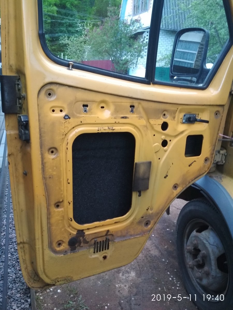

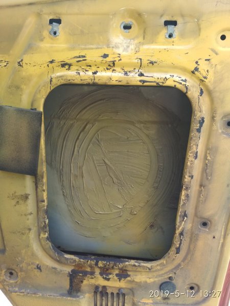

Олег Rasso 1 Опубликовано 20 декабря, 2019 2 часа назад, Проко сказал: расскажи по подробней. материал представляет собой 2 слоя битума, между которыми есть армирующая ткань. с одной стороны битум покрыт тоненькой пленочкой, с другой стороны может быть посыпано какой-то крошкой, но эта крошка не песок, а такой же битум только немного жеще, я брал именно такой - придает некий шарм). поверхности кузова обезжириваются, вырезаем нужный кусок, снимем эту пленочку и греем, я грел промышленным феном, до блеска, т.е. пока поверхность не станет липкой как мастика. в ходе процесса почувствуешь нужную степень прогрева. и лепишь на поверхности кузова. наносится по правил установки виброизоляции. на примере двери: наносится на внутреннюю поверхность наружной панели двери, везде где это возможно, но не обязательно везде. Там где ребра жесткости или стыки нужно по сантиметру оставлять не доходя до них, после этого раз речь о газели рекомендую смазать все механизмы, потому что туда уже нескоро залезешь, на тросики надевал кусочки пороллона чтоб они мешьше болтались и не лясали по панелям двери. Затем возвращаемся к вибре и ею же залепливаем внутреннюю панель двери снаружи - все отверстия и окна, чтобы получилось замкнутое пространство за исключением дренажа и дырок для клипс. цельным куском клеить не нужно, можно нарезать кусочками, главное площадь контакта вибры с металлом. кстатит внутренний армирующий слой и вцелом материал предают существенной жесткости двери. в завершение под карты я вырезал цельным куском пороллон 10 мм, проделав дырочки только для ручки. пороллон выполняет функцию шумоизоляции. В результате вы получаете идеальную шумоизоляцию, дверь закрывается приятно, увесисто и без дребежаний, чего имеется в единицах моелей авто инотранного производства, а я, уж поверьте, знаю о чем говорю. ну и несколько фото процесса заводская вибра))) это просто насмешка над людьми. да, припизженый форум, можно загружать только 7 мегабайт Поделиться сообщением Ссылка на сообщение Поделиться на другие сайты
