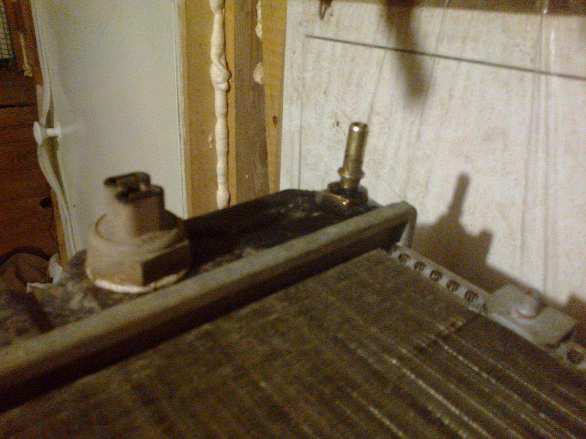

Sandeii 3 Опубликовано 10 августа, 2014 Если радиатор наш(например Оренбург) то совершенно спокойно подходит от Ваза-они взаимозаменяемые, т.е. одинаковые. У меня то же отрывался барашек , так получилось выкрутить остаток с резьбой плоскогубцами без снятия радиатораДа да от Ваза подошла заглушка, мне пришлось радиатор снимать, Спасибо за подсказку. Все сделал. 1 Поделиться сообщением Ссылка на сообщение Поделиться на другие сайты

Антон Евгеньевич 1 Опубликовано 4 мая, 2015 Такая проблема. Купил радиатор медный оренбург двухрядник, начал ставить и тут обнаружилось что у него есть отверстие для циркуляции ОЖ через расширительный, а у старого нету. В принципе можно кинуть шланг так как на бачке есть лишняя соска. Но вот вопрос что вернее сделать: кинуть штанг или заглушить дырку на радике? Поделиться сообщением Ссылка на сообщение Поделиться на другие сайты
вирус 65 Опубликовано 4 мая, 2015 Антон Евгеньевич, Такая проблема. Купил радиатор медный оренбург двухрядник, начал ставить и тут обнаружилось что у него есть отверстие для циркуляции ОЖ через расширительный, а у старого нету. В принципе можно кинуть шланг так как на бачке есть лишняя соска. Но вот вопрос что вернее сделать: кинуть штанг или заглушить дырку на радике? Лучше кинуть шланг. Поделиться сообщением Ссылка на сообщение Поделиться на другие сайты
GAZ-2752 1 055 Опубликовано 4 мая, 2015 Зимой сосок отломил, париться не стал, саморез вкрутил, сейчас вот сделал как должно быть. Поделиться сообщением Ссылка на сообщение Поделиться на другие сайты
