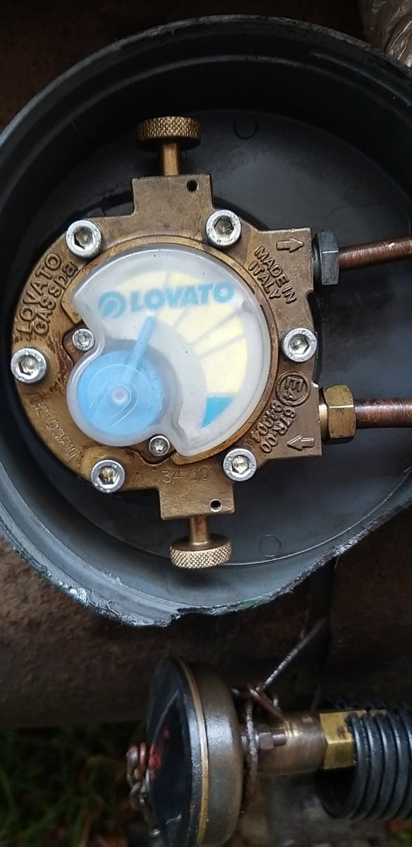

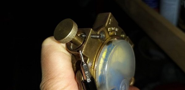

TARAKAN 6 Опубликовано 12 октября, 2022 Нифига себе вы рисковые ребята. Я пожалуй не решусь, дождусь пока не искатаю весь газ. Ездить только пока некуда. Сегодня попробовал винтики покрутить у мультиклапана. Легко идут, словно вчера ставили. Мультик щёточкой пошкрябал, очистителем тормозов сбрызнул, заблестел как новый. Хоть в трейд-ин сдавай. Проблему с подтраиванием не знаю, как решать. Замена свечей не помогла (брал Финвал в Газовском магазине). Фильтр открутил и продул компрессором. Попробовал регулировочными винтами поманипулировать, вроде как смесь побогаче сделать. Холостые поднял выше 2 тысяч. Не помогает. Постреливает изредка на перегазовках при переключении скоростей. Заказал новые высоковольтные провода и опять новые свечи. Теперь Брик в Газовской упаковке. Почти в два раза подорожали. И заказал оригинальный Ловатовский ремкомплект на редуктор. Посмотрим, поможет ли замена всего этого. Поделиться сообщением Ссылка на сообщение Поделиться на другие сайты

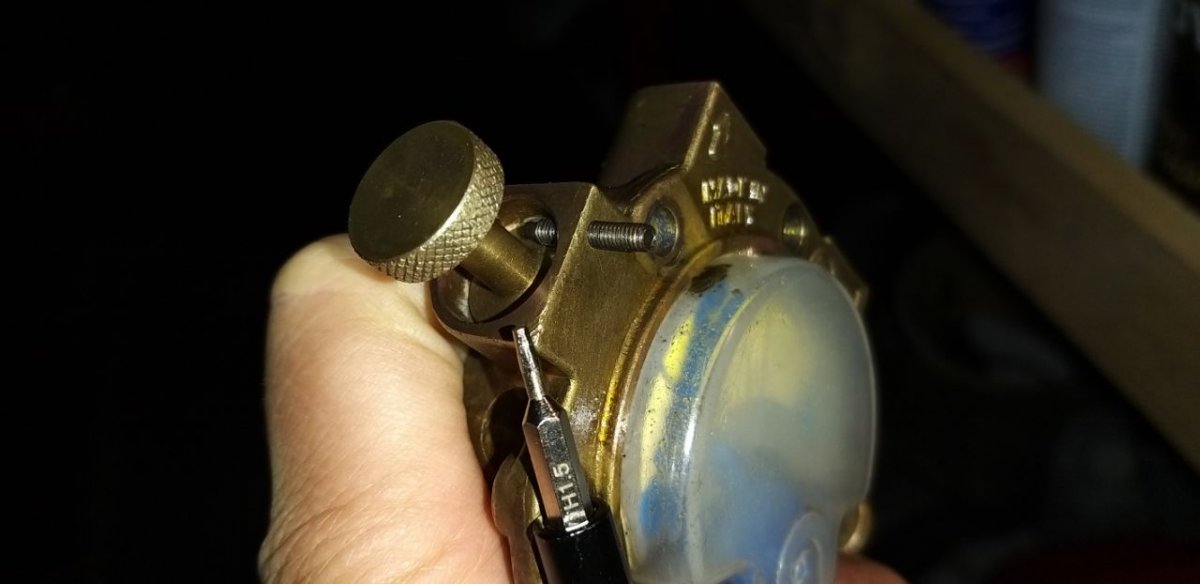

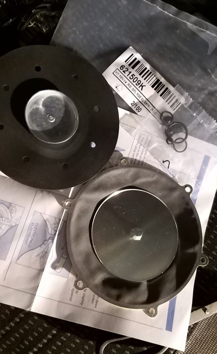

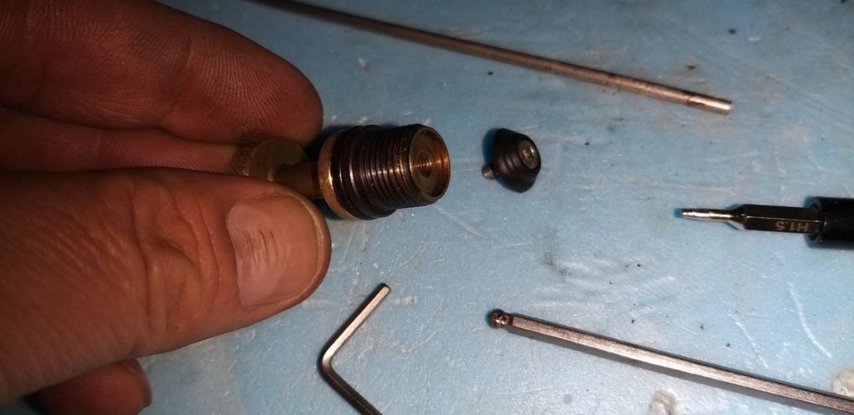

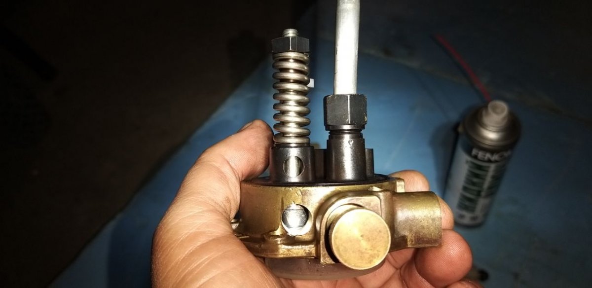

TARAKAN 6 Опубликовано 27 октября, 2022 Нашёл наконец время отписаться по ремонту. Всё нормально, ничего сложного там в мультике нет. Искатал газ и стравил остатки давления. Болтики легко открутились. Чтоб вытащить мультиклапан из баллона, нужно открутить крепление поплавка, иначе он мешается. Всё разобрал, побрызгал очистителем тормозной системы. Продул компрессором. Оказалось, что у меня даже клапан аварийного сброса газа стоит. Фигня такая с мощной пружиной. Из косяков нашёл открутившийся винтик крепления уплотнительной резинки на вентиле подачи газа в моторный отсек. Каким образом это повлияло на возможность заправляться, так и не понял. Но после сборки и установки мультиклапана на место нормально заправился. Так что выкидывать баллон ещё рановато. Поездим немножко. До кучи заказал ремкомплект к редуктору. Заказал через Яндексмаркет. Пришло дня за четыре вроде из Ростова в пункт выдачи на соседней улице. Повёлся на фотки и надпись оригинал. Но комплект странный. Как-будто разбодяженый. На одной мембране, тонкой, есть надпись Ловато. А вот выдавленого логотипа на толстой мембране нет. Словно подменили на какой-то аналог нонейм. Обидно однако. Но сделано вроде всё качественно. Всем удачи. 1 Поделиться сообщением Ссылка на сообщение Поделиться на другие сайты

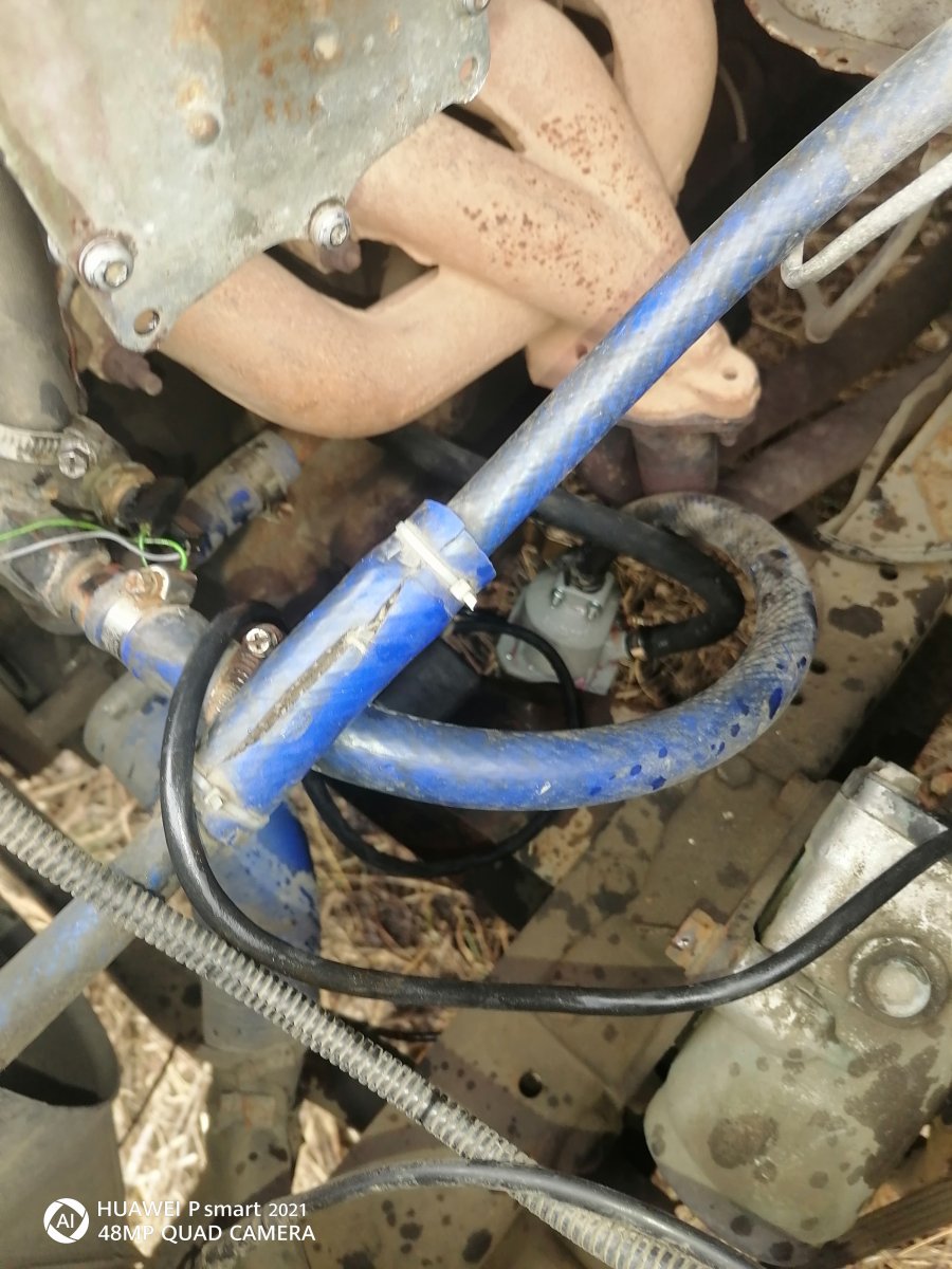

Andrey09 0 Опубликовано 29 октября, 2022 Приветствую всех, нужна помощь, установил предпусковой котёл, машина перестала переключаться на газ. Поделиться сообщением Ссылка на сообщение Поделиться на другие сайты
vlad75 348 Опубликовано 29 октября, 2022 Предохранитель нга ГБО, переключатель гпз/бензин состарился (сели емкости), возможно провод какой оторвал. 1 Поделиться сообщением Ссылка на сообщение Поделиться на другие сайты
Andrey09 0 Опубликовано 29 октября, 2022 13 минут назад, vlad75 сказал: Предохранитель нга ГБО, переключатель гпз/бензин состарился (сели емкости), возможно провод какой оторвал. Спасибо, да действительно с проводами была проблема, пока ставил котёл повредил. Поделиться сообщением Ссылка на сообщение Поделиться на другие сайты

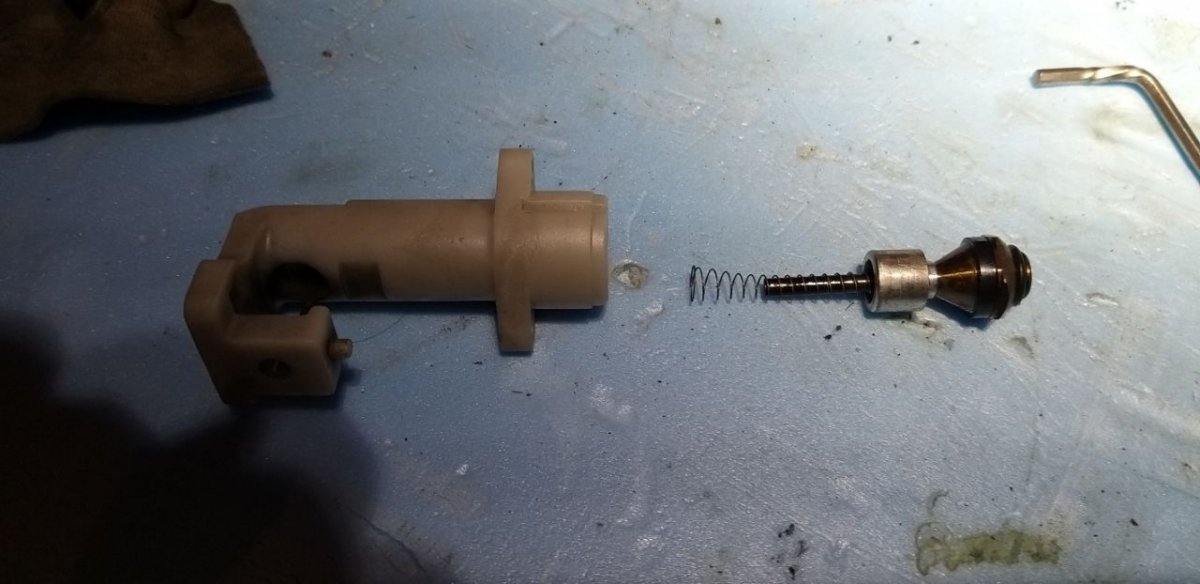

газель2005 2 693 Опубликовано 6 октября, 2024 Вопрос по скоростному клапану на мультиклапане. Снял старый мультик и дунул компрессором 13атм в трубку забора и выхода газа на подачу. Воздух во все стороны летает спокойно. Ну ладно сдох механизм уже. Да и стрелка отгнила. По этому взял другой мультик от легковой. Проверяю его. Подаю воздух в заборную трубку. Воздух идёт как бы с усилием во всех режимах при разном давление.Это нормально? Принцип скоростного клапана ведь при обрыве топливо падающей магистрали частично перекрывать подачу. Поделиться сообщением Ссылка на сообщение Поделиться на другие сайты
