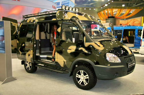

alexandros 44 Опубликовано 28 августа, 2012 У нас в Питере продают ОХОТНИКа-ценник конский,мест 5,оружейный ящик,пол и грузовой отсек обшиты рифленым алюминием. Еще вроде бак для воды- разделывать добычу. Вобщем на безрукого любителя. :)) Если интересно могу фотки найти и выложить, только попозже,а то с телефона время больше нужно. Поделиться сообщением Ссылка на сообщение Поделиться на другие сайты
denis-volk 31 Опубликовано 28 августа, 2012 У нас в Питере продают ОХОТНИКа-ценник конский,мест 5,оружейный ящик,пол и грузовой отсек обшиты рифленым алюминием. Еще вроде бак для воды- разделывать добычу. Вобщем на безрукого любителя. :)) Если интересно могу фотки найти и выложить, только попозже,а то с телефона время больше нужно.скинь фото интересно Поделиться сообщением Ссылка на сообщение Поделиться на другие сайты
alexandros 44 Опубликовано 28 августа, 2012 скинь фото интересно Вот в Яндексе нашел. Забивайте Соболь„ОХОТНИК” в поиске в картинках-там много всякого добра. Поделиться сообщением Ссылка на сообщение Поделиться на другие сайты
