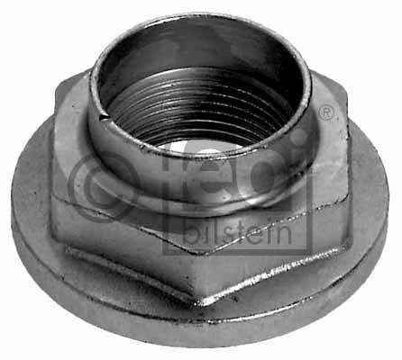

Toyota007 2 890 Опубликовано 31 августа, 2012 (изменено) Гайка передней полуоси и гайка хвостовика коробки ГАЗ-53-3307 абсолютно одинаковы,так что это никакая не проблема и стоит она около50 руб.Спасибо, не знал!!!!Теперь буду знать. :blink:Поглядел по каталогу,не такая она,у нас гайка с шайбой в месте,а по каталогу гайка отдельно,шайба отдельно... Изменено 31 августа, 2012 пользователем Toyota007 Поделиться сообщением Ссылка на сообщение Поделиться на другие сайты
С5щий 0 Опубликовано 31 августа, 2012 Спасибо, не знал!!!!Теперь буду знать. :blink:Поглядел по каталогу,не такая она,у нас гайка с шайбой в месте,а по каталогу гайка отдельно,шайба отдельно...У меня шаиба и гайка раздельно. Поделиться сообщением Ссылка на сообщение Поделиться на другие сайты
Сергей Шпиев 29 Опубликовано 31 августа, 2012 У меня шаиба и гайка раздельно.Вот и всё я переговорил с Ениссеем по телефону после Нового года в наших рядах будет пополнение и никаких DELIK!!!!!!!!!!!!!!!!!!!!!!!!!!!!!!!!!!!!!!! :blink: :lol: Поделиться сообщением Ссылка на сообщение Поделиться на другие сайты
Toyota007 2 890 Опубликовано 31 августа, 2012 У меня шаиба и гайка раздельно.Возможно они у тебя не родные,а возможно у меня уже нового образца!!!!! Поделиться сообщением Ссылка на сообщение Поделиться на другие сайты
Toyota007 2 890 Опубликовано 31 августа, 2012 У меня шаиба и гайка раздельно. Ошиблись вы с гаечкой!!!! :( У нас гайка под ключ 36 и резьба М24,а ту гайку которую вы мне предложили она под ключ 32 и резьба там М22.Так,что не все так просто как вы пишите...Где найти наши гайки уже ума не предложу.Вот каталог вам на кпп 3307.http://www.konsulavto.ru/acat/model63/group60.html#p111944 Поделиться сообщением Ссылка на сообщение Поделиться на другие сайты
С5щий 0 Опубликовано 31 августа, 2012 Ошиблись вы с гаечкой!!!! :( У нас гайка под ключ 36 и резьба М24,а ту гайку которую вы мне предложили она под ключ 32 и резьба там М22.Так,что не все так просто как вы пишите...Где найти наши гайки уже ума не предложу.Вот каталог вам на кпп 3307.http://www.konsulavto.ru/acat/model63/group60.html#p111944В понедельник зайду в магазин где брал и уточню что за гайка и по возможности узнаю каталожный номер. Поделиться сообщением Ссылка на сообщение Поделиться на другие сайты
Сергей Шпиев 29 Опубликовано 31 августа, 2012 В понедельник зайду в магазин где брал и уточню что за гайка и по возможности узнаю каталожный номер. http://auto.mail.ru/article.html?id=38301 Поделиться сообщением Ссылка на сообщение Поделиться на другие сайты
сампосебе 165 Опубликовано 31 августа, 2012 Ошиблись вы с гаечкой!!!! :( У нас гайка под ключ 36 и резьба М24,а ту гайку которую вы мне предложили она под ключ 32 и резьба там М22.Так,что не все так просто как вы пишите...Где найти наши гайки уже ума не предложу.Вот каталог вам на кпп 3307.http://www.konsulavto.ru/acat/model63/group60.html#p111944 я брал сперва в луидоровском магазине ..потом в шестеренке на ларина Поделиться сообщением Ссылка на сообщение Поделиться на другие сайты

Toyota007 2 890 Опубликовано 31 августа, 2012 Интересная ситуация, в отличии от НН у нас в Птз запчасти на 4*4 в наличии, привода, шестерни РК, ступичные подшипники, шкворня, всё это лежит на прилавке, причём в магазине, ценник конечно ого го на эти запчасти. Магазин не "Детали машин", в ДМ действительно ничего нет. Гайку я когда то покупал в грузовых запчастях, от чего она не знаю, сказал под ключ на 36 дали подошла. Про ступичный подшипник из Экзиста я уже писал. И никак не пойму что вы с этими подшипниками делаете :blink: ? На моей пробег где то 220 была всего одна замена этих подшипников. Не та ли это гайка-Гайка М24*1,5*18 S36 ступицы "ВОЛГА" 3110 4599524411 Да запчасти и у нас есть,всё можно найти,но такую не ходовую вещь как гайки,целая проблема.Гайка эта,но всё равно отличается она от нашей,наша ещё и с шайбой,а так как она с шайбой то длина резьбы уже больше,а затяжка там очень сильная,все таки 40кг.На моих гайках уже и резьба двинулась и замяты они уже сильно.Вот нашел эту гайку от волги, от соболя найти не могу,фотку.Да ещё,проблема самих подшипников,если они качественные то пройдут долго ,а если они говно,то и работать не будут.Фотка гайки от волги М24х1,5 А вот наша гайка!!! Поделиться сообщением Ссылка на сообщение Поделиться на другие сайты
4х4 56 Опубликовано 31 августа, 2012 (изменено) Такую гайку может сделать токарь на любом мехучастке. так что думаю это не вопрос по дефициту :)А вот крестовины и сальники после 12 тысяч пробега. крестовины абсолютно сухие, сальники как после эксплуатации 15 лет. дубовые и хрупкие. Изменено 31 августа, 2012 пользователем 4х4 Поделиться сообщением Ссылка на сообщение Поделиться на другие сайты
