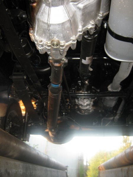

alex71 1 Опубликовано 19 ноября, 2011 я вот решил газельку сделать полноприводной, из - за шикарного пространства салона(после жипа)? помогите с фотографиями крепления раздатки - у меня она была 4х2 ф я хочу ее 4х4! мост вкатил? салон преобразил - осталось раздатку повесить - только у нас креплений не продают - придется мастерить свое что-то! мне бы образец хот посмотреть - у кого есть - выложите фоты или на Е-майл: alexander_podporin@rambler.ru!спасибо заранее!:-)))))) Поделиться сообщением Ссылка на сообщение Поделиться на другие сайты

Toyota007 2 889 Опубликовано 19 ноября, 2011 Вот несколько фоток. Поделиться сообщением Ссылка на сообщение Поделиться на другие сайты
paul799 844 Опубликовано 19 ноября, 2011 Вот несколько фоток.Саша, по твоим фоткам ничего, кроме девственно чистых раздатки и заднего моста не видно. Человеку нужны более четкие фото "девайса". Мне думается, тут поможет только каталог у дилера. Увы, на предмет "4х4" они тоже "плавают". Пример - лично присутствовал при заказе заднего моста (чулка) - представитель Воронежавтогазсервиса бемекал и мемекал и не мог назвать точный каталожный номер. Очевидно ГАЗ настолько засекретил 4х4 "с целью обслуживания оных в фирменных сервисах", что даже оф. дилеры не знают как какая запчасть называется... Поделиться сообщением Ссылка на сообщение Поделиться на другие сайты
Toyota007 2 889 Опубликовано 19 ноября, 2011 Саша, по твоим фоткам ничего, кроме девственно чистых раздатки и заднего моста не видно. Человеку нужны более четкие фото "девайса". Мне думается, тут поможет только каталог у дилера. Увы, на предмет "4х4" они тоже "плавают". Пример - лично присутствовал при заказе заднего моста (чулка) - представитель Воронежавтогазсервиса бемекал и мемекал и не мог назвать точный каталожный номер. Очевидно ГАЗ настолько засекретил 4х4 "с целью обслуживания оных в фирменных сервисах", что даже оф. дилеры не знают как какая запчасть называется...Фотки не мои!!!В форуме надыбал!!!!Говенные согласен.Других не нашел.И каталогов запчастей тоже не нашел,хотя по рылся капитально.Так,что вот так! Поделиться сообщением Ссылка на сообщение Поделиться на другие сайты

alex71 1 Опубликовано 20 ноября, 2011 Сделаю фотки!!!!Но самодельные крепления хорошие не получаться.Раздатка крепиться на площадке,площадка к раме крепиться на хороших саленблоках.Если сделать к раме жёстко,будет безумный грохот.Ты пошукай по форуму!!!!!Здесь много кто продавал полный комплект на 4х4,в том числе и с мелочевкой!!!! спасибо, буду ждать!у нас офиссальные дилеры вообще не разу не привозили такие зч, уже все есть акромя крепежа РК. Конечно лучше бу купить, но пока не нашелю Живу в Алматы - Казахстан(до Ниж Новгорода далеко). мне бы фотки узлов - сваяю обязательно Сделаю фотки!!!!Но самодельные крепления хорошие не получаться.Раздатка крепиться на площадке,площадка к раме крепиться на хороших саленблоках.Если сделать к раме жёстко,будет безумный грохот.Ты пошукай по форуму!!!!!Здесь много кто продавал полный комплект на 4х4,в том числе и с мелочевкой!!!! спасибо, буду ждать!у нас офиссальные дилеры вообще не разу не привозили такие зч, уже все есть акромя крепежа РК. Конечно лучше бу купить, но пока не нашелю Живу в Алматы - Казахстан(до Ниж Новгорода далеко). мне бы фотки узлов - сваяю обязательно. салон уже почти доделал Поделиться сообщением Ссылка на сообщение Поделиться на другие сайты

paul799 844 Опубликовано 20 ноября, 2011 спасибо, буду ждать!Я сегодня снимал коробку и сцепление. Кое что нафотографировал. Лови:.Не все в резкости, но некогда было с фотоаппаратом изголяться. Конструкция вобщем такова: 2 хитроизогнутыхтрубы крепятся к кронштейнам на раме через сайлентблоки. Сверху эти 2 трубы связаны профилями, к которым в свою очередь, через подушки, крепится раздатка. На одной из фото (6-я снизу) ее видно хорошо. Поделиться сообщением Ссылка на сообщение Поделиться на другие сайты
