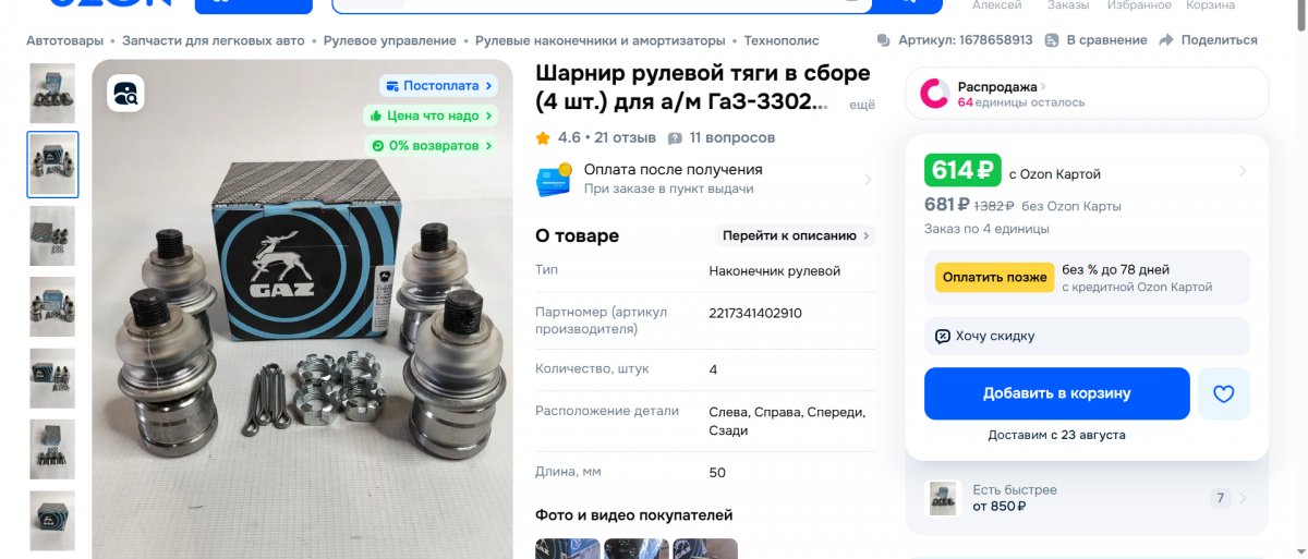

Алексей Ф. 10 203 Опубликовано 17 августа, 2025 То же правый наконечник стал стучать(( пробег всего 180 тыс км. Брат говорит, что я сам не смогу поменять наконечник. Бубуки меняли мне лет 15 назад наконечники, не помню уже процесс. Вроде у них была специальная проставка с отверстием под наконечник тяги. Клали тягу на неё и сверху били по пальцу, наконечник и проваливался вниз. Поделиться сообщением Ссылка на сообщение Поделиться на другие сайты
Татарин 7 741 Опубликовано 17 августа, 2025 1 час назад, Алексей Ф. сказал: То же правый наконечник стал стучать(( пробег всего 180 тыс км. Брат говорит, что я сам не смогу поменять наконечник. Пень,кувалда,и стакашка из трубы.Ну или какой-нибудь блинчик стальной с дырой что-бы палец провалился.Делов-то.Дольше тягу выбивать будешь. Поделиться сообщением Ссылка на сообщение Поделиться на другие сайты
Alex030569 7 052 Опубликовано 17 августа, 2025 27 минут назад, Татарин сказал: Пень,кувалда,и стакашка из трубы.Ну или какой-нибудь блинчик стальной с дырой что-бы палец провалился.Делов-то.Дольше тягу выбивать будешь. Оправку для осаживания пыльника ещё надо. 1 Поделиться сообщением Ссылка на сообщение Поделиться на другие сайты
газель2005 2 765 Опубликовано 17 августа, 2025 Главное брать отдельно силиконовые пыльники, а не новомодные пластиковые которые последние десять лет ставить стали с конвейера и в запчасти идут. Они уже через полгода в камешек превращаются и уносят с собой пальцы 1 Поделиться сообщением Ссылка на сообщение Поделиться на другие сайты
Алексей Ф. 10 203 Опубликовано 17 августа, 2025 @газель2005 пыльники одинаковые на Бизнесе и Нексте? Поделиться сообщением Ссылка на сообщение Поделиться на другие сайты
газель2005 2 765 Опубликовано 17 августа, 2025 @Алексей Ф. Нет конечно. Поделиться сообщением Ссылка на сообщение Поделиться на другие сайты

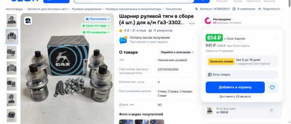

Алексей Ф. 10 203 Опубликовано 17 августа, 2025 Вроде оригинал ГАЗ уже и силиконом предлагают на Озоне по 650 руб за наконечник. Поделиться сообщением Ссылка на сообщение Поделиться на другие сайты
