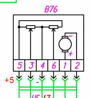

Lehan 13 Опубликовано 26 ноября, 2016 Ребяты, кто может распиновку на дросселе подсказать? Поделиться сообщением Ссылка на сообщение Поделиться на другие сайты
rusgg 4 006 Опубликовано 26 ноября, 2016 Умз Поделиться сообщением Ссылка на сообщение Поделиться на другие сайты
Lehan 13 Опубликовано 26 ноября, 2016 Дружище, надо ЗМЗ.http://galantmotors.ru/view_article.php?id=18 вот этот видос посмотрел, хочу без сканера к себе применить, но не могу найти распиновку ЗМЗовского дросселя. Интересуют ножки, на которых должна быть сумма напряжений в 5 вольт... Поделиться сообщением Ссылка на сообщение Поделиться на другие сайты
rusgg 4 006 Опубликовано 26 ноября, 2016 5 и 6 ножка сумма напряжений позиционераПитание 3.3 вольт почему-то на 3 ножку2 минус 1и4 моторчик Поделиться сообщением Ссылка на сообщение Поделиться на другие сайты
rusgg 4 006 Опубликовано 26 ноября, 2016 Дружище, надо ЗМЗ.http://galantmotors.ru/view_article.php?id=18 вот этот видос посмотрел, хочу без сканера к себе применить, но не могу найти распиновку ЗМЗовского дросселя. Интересуют ножки, на которых должна быть сумма напряжений в 5 вольт...На самом деле заслонка имеет некое среднее положение, тоесть немного приоткрытаХолостой ход регулируется закрытием заслонки, а рабочий ход открытием Поделиться сообщением Ссылка на сообщение Поделиться на другие сайты
