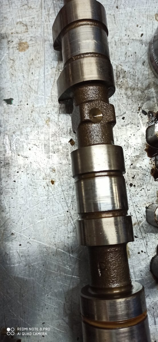

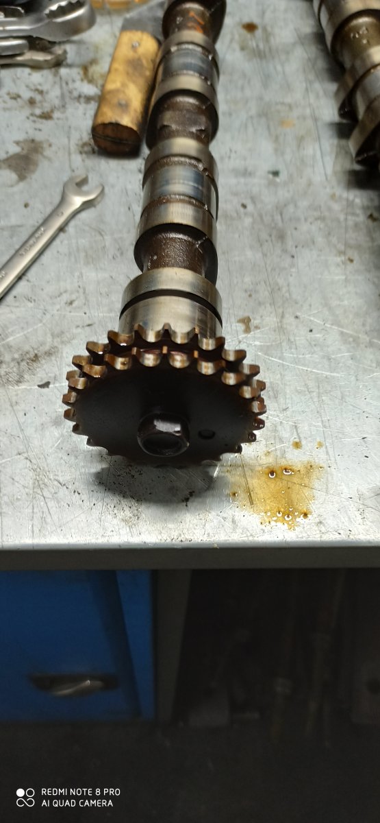

Gazecus59 633 Опубликовано 16 мая, 2020 Насос отличный на змз, у меня тоже 340 счас разобрали Думается дело в гбц,могу скинуть фото гбц, провал только на 4-м цилиндре, задиров на валах нет, а как известно датчик аварийки стоит вверху Поделиться сообщением Ссылка на сообщение Поделиться на другие сайты

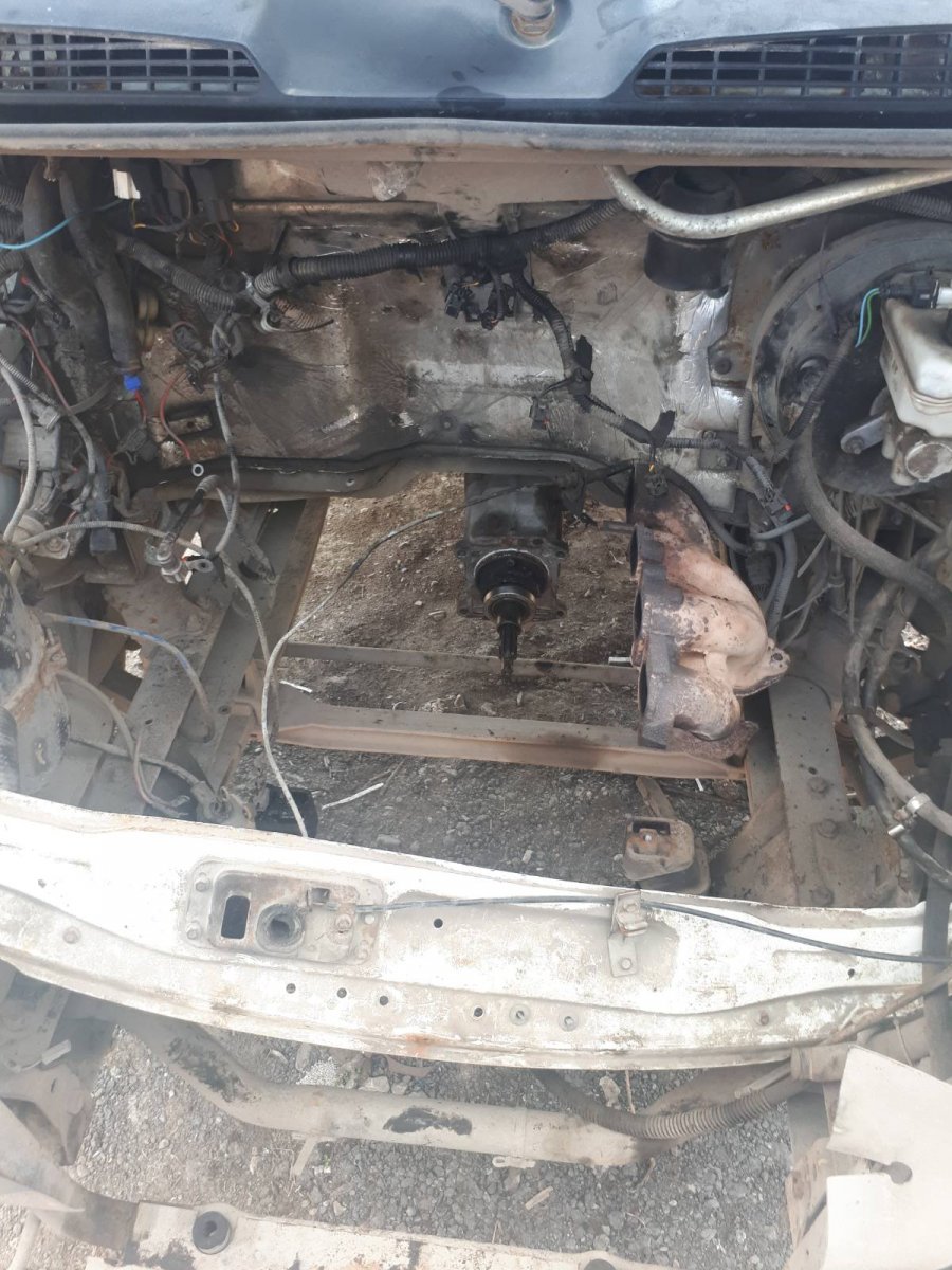

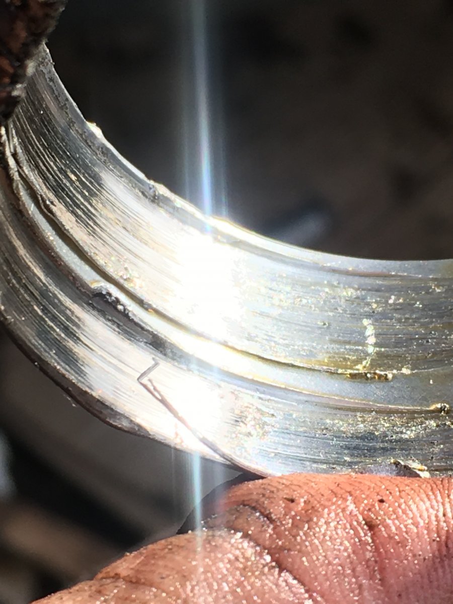

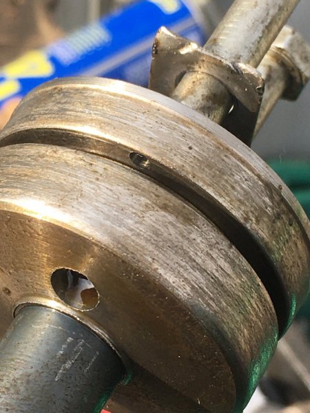

aleks-avto62 0 Опубликовано 10 апреля, 2021 (изменено) Хочу внести свои пять копеек в тему. Собрал знакомому с нуля 409й , и через некоторое время поступила жалоба на пропадание давления на горячую . При поиске причины оказалось что промежуточный вал был не цельный а составной и при нагреве та его часть на которую крепиться звездочка цепи , проскальзывала относительно вала. Кстати у меня новый двигатель пробег 56000 давление 0.75 на горячую масло шелл 10/40. Сейчас потеплело , в выходные скину поддон . Движок 20го года , может змз ещё какие инновации ввёл? Изменено 10 апреля, 2021 пользователем aleks-avto62 Дополнительно Поделиться сообщением Ссылка на сообщение Поделиться на другие сайты
aleks-avto62 0 Опубликовано 18 апреля, 2021 (изменено) Вскрытие показало , большой износ промвала и убитую втулку . Была установлена навая передняя втулка промвала ( заднюю не трогал) и новый промвал . Промвал взял прогресс , заводской не рискнул , ещё был установлен масляный насос змз 514 . Профилактически заменены все вкладыши . Насос встаёт нормально , только не совпадает отверстие в скобе крепления к бугелю ( рассверлил ) укоротил родной шестигранник привода на 6 мм , поддон на мет. прокладке. Результат : на прогретом 2.5 кг , на прогретом с полностью открытом масляном радиаторе 2.0 кг. на холостых оборотах . Масло shell hx-8 5w40 пробег 56000 С таким валом очень редко подмаргивала масленка. Движок работал идеально , без посторонних звуков. Изменено 18 апреля, 2021 пользователем aleks-avto62 Допополнено Поделиться сообщением Ссылка на сообщение Поделиться на другие сайты
