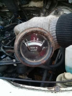

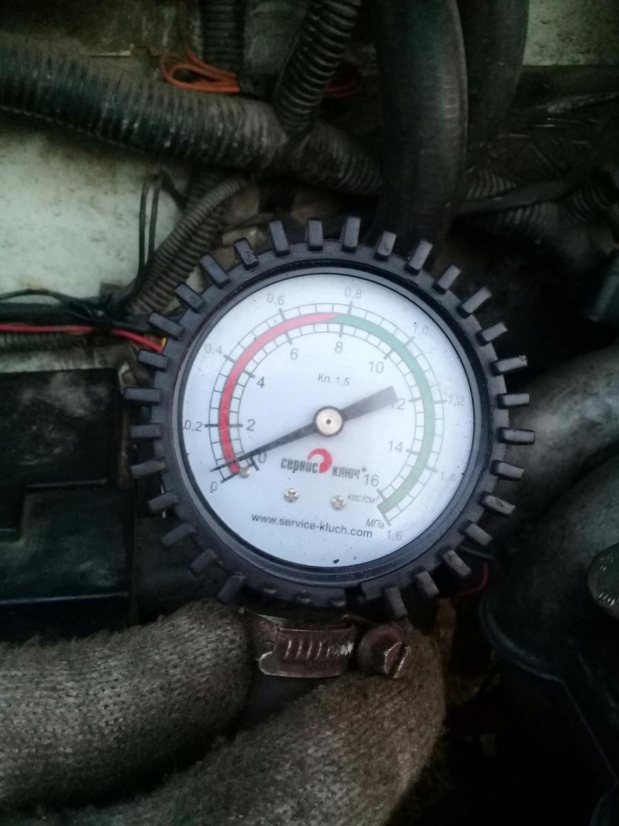

Kostan152 2 Опубликовано 18 апреля, 2019 И снова трям!)) Сегодня датчик масляный надыбал. Старый датчик к ГБЦ подключен, прибор от компресометра к выходу на масляный радиатор. Вроде бы слабовато давление, не зря лампочка моргает. Поделиться сообщением Ссылка на сообщение Поделиться на другие сайты

paul799 854 Опубликовано 19 апреля, 2019 (изменено) И снова трям!)) Сегодня датчик масляный надыбал. Старый датчик к ГБЦ подключен, прибор от компресометра к выходу на масляный радиатор. Вроде бы слабовато давление, не зря лампочка моргает.Я выделил важное. Мерять давление на масляном радиаторе - что мерять температуру в среднем по больнице. На 40524 на масляный радиатор стоит термоклапан, открывающийся при температуре масла выше 87 ЕМНИП и при давлении выше 1,5 очка. Хотите замерять точное давление - выкручивайте аварийный датчик в голове (самый передний), вкручивайте туда конический штуцер 1/2 дюйма от масляного радиатора бизнеса (ЕМНИП), а на него накидывайте шланг к тарированному манометру. Изменено 19 апреля, 2019 пользователем paul799 1 Поделиться сообщением Ссылка на сообщение Поделиться на другие сайты

Kostan152 2 Опубликовано 20 апреля, 2019 (изменено) Я выделил важное. Мерять давление на масляном радиаторе - что мерять температуру в среднем по больнице. На 40524 на масляный радиатор стоит термоклапан, открывающийся при температуре масла выше 87 ЕМНИП и при давлении выше 1,5 очка. Хотите замерять точное давление - выкручивайте аварийный датчик в голове (самый передний), вкручивайте туда конический штуцер 1/2 дюйма от масляного радиатора бизнеса (ЕМНИП), а на него накидывайте шланг к тарированному манометру.чуть выше я закреплял фото, там как раз два манометра, старый подключен к ГБЦ, а новый подключен к выходу на масляный радиатор, в котором нет никаких клапанов. И показания почти одинаковы. Скорее всего так и придётся разбирать по новой и менять промвал и втулки. Изменено 20 апреля, 2019 пользователем Kostan152 Поделиться сообщением Ссылка на сообщение Поделиться на другие сайты
