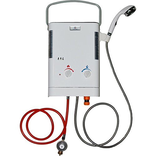

rusgg 4 002 Опубликовано 8 апреля, 2021 (изменено) https://yandex.ru/images/touch/search?text=газовый нагреватель воды&source=tabbar&p=2&pos=38&rpt=simage&img_url=https%3A%2F%2Fi.pinimg.com%2Foriginals%2F1e%2F24%2F8c%2F1e248c13ef5dd1cec60639c6e05630a8.jpg&ts=1617856847641https://yandex.ru/images/touch/search?text=газовый нагреватель воды&source=tabbar&p=2&pos=38&rpt=simage&img_url=https%3A%2F%2Fi.pinimg.com%2Foriginals%2F1e%2F24%2F8c%2F1e248c13ef5dd1cec60639c6e05630a8.jpg&ts=1617856847641https://amaazoon.ru/tools/2077609031/8g45j8500b Несложные манипуляции сделать и батарею приделать можно. Изменено 8 апреля, 2021 пользователем rusgg Поделиться сообщением Ссылка на сообщение Поделиться на другие сайты
german 1 056 Опубликовано 8 апреля, 2021 Газовые проточные колонки это хорошо когда стоиш в кемпинге и подключон к воде водопроводной. А вот когда стоишь долгонько и вдалеке от благ цивилизации, то тоже хорошо только поменьше хорошо. Понимаешь моментально что экономить надо, так как подпитки то оказывается нету. И опять какие условия для отдыха, от них все и зависит. Но одно все таки должно быть, отдыхать нужно с комфортом. Поделиться сообщением Ссылка на сообщение Поделиться на другие сайты
rusgg 4 002 Опубликовано 8 апреля, 2021 (изменено) Зато не нужен бак тёплой воды, генератор, бензин А так ведро набрал тепленькой и мойся , эконом вариант Изменено 8 апреля, 2021 пользователем rusgg Поделиться сообщением Ссылка на сообщение Поделиться на другие сайты

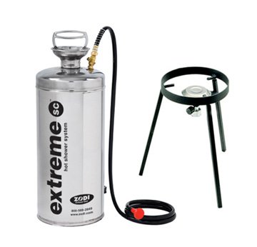

Nbf 61 Опубликовано 14 апреля, 2021 (изменено) В 08.04.2021 в 12:10, german сказал: Газовые проточные колонки это хорошо А еще лучше накопительные: http://zodi.com/hot-showers/extreme-sc Изменено 14 апреля, 2021 пользователем Nbf Поделиться сообщением Ссылка на сообщение Поделиться на другие сайты

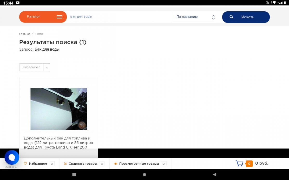

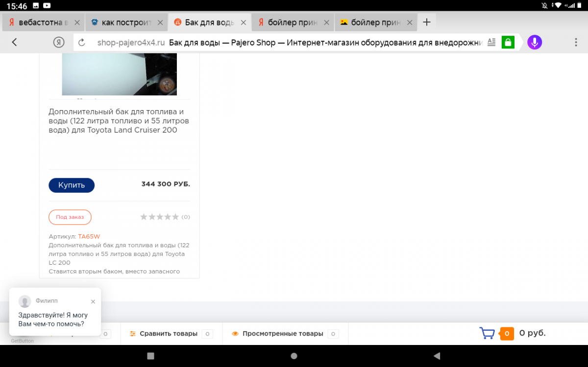

Nbf 61 Опубликовано 15 апреля, 2021 (изменено) 48 минут назад, rusgg сказал: Давай сразу ссылку и цену На что изволите ссылку? Подобный бак из нержи, допустим вот тут: https://shop-pajero4x4.ru/ около 25 тыр - литров 35 примерно объем, с герметичной крышкой с отверстием под датчик уровня воды и теплообменником. Это новый бак под конфигурацию заказчика. Похожий б\у - даже сложно представить, наверное тысяч 5-7 З.Ы. Это не самое дешевое место ))) Не знаю как сейчас, в том году вебасты от 30 б\у начинались Изменено 15 апреля, 2021 пользователем Nbf Поделиться сообщением Ссылка на сообщение Поделиться на другие сайты
rusgg 4 002 Опубликовано 15 апреля, 2021 Вот только такой нашел Бензобак 344тыс руб стоит Поделиться сообщением Ссылка на сообщение Поделиться на другие сайты
