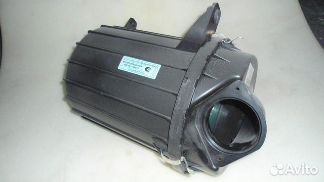

Алексей Ф. 10 446 Опубликовано 27 мая, 2014 Красота - четыре мощных винта зажимают крышку и никаких защёлок! Поделиться сообщением Ссылка на сообщение Поделиться на другие сайты

Алексей Ф. 10 446 Опубликовано 28 мая, 2014 Теперь и на УМЗ такой. По мне так железо от 40522 лучше. Сегодня смотрел фильтр у Патрика в автосалоне - железный зараза! Один вход и один выход , а ля 40522 , только разбирается удобнее. Поделиться сообщением Ссылка на сообщение Поделиться на другие сайты

Алексей Ф. 10 446 Опубликовано 2 июля, 2014 Появились фильтра от Гудвил, вроде канавка по краю шляпы более широкая. Вчера видел воздушный фильтр на Дукато 2009 года выпуска - корпус фильтра круглый , как у нас , но крышка прижимается четырьмя винтами, а не защёлками.http://www.avtoall.ru/element_filtruyushiiy_gaz_3302_vozdushnyiy_dv_cummins_isf_2_8_goodwill-616629/ Поделиться сообщением Ссылка на сообщение Поделиться на другие сайты

Алексей Ф. 10 446 Опубликовано 2 июля, 2014 Мне не понятен смысл этих 6-ти полукруглых вырезов - для чего они? - чтобы пыль летела?Тебе не понятна сама конструкция фильтра современной "Газели бизнес" )) Сходи и посмотри на любой новой Газели . Поделиться сообщением Ссылка на сообщение Поделиться на другие сайты
