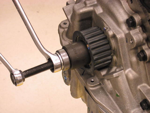

zenya 724 Опубликовано 2 ноября, 2015 вот что бы так не мучится, я купил за океаном установщик Серег померь сколько эта втулка длинной Чет подзабыл Поделиться сообщением Ссылка на сообщение Поделиться на другие сайты
strattec 258 Опубликовано 2 ноября, 2015 Серег померь сколько эта втулка длинной Чет подзабылкак придет, могу померить сфоткать Поделиться сообщением Ссылка на сообщение Поделиться на другие сайты
zenya 724 Опубликовано 2 ноября, 2015 как придет, могу померить сфоткать А это на фотке не твое чтоль ? Поделиться сообщением Ссылка на сообщение Поделиться на другие сайты
strattec 258 Опубликовано 2 ноября, 2015 (изменено) это мое, но ешё в штатах, друг прислал фото, что он купил для меня инструменткак придет сразу покажу Изменено 2 ноября, 2015 пользователем strattec Поделиться сообщением Ссылка на сообщение Поделиться на другие сайты
zenya 724 Опубликовано 2 ноября, 2015 это мое, но ешё в штатах, друг прислал что он купил для менякак придет сразу покажуМне тогда уже не надо будет Пока тепло на выходных планирую замегу ГРМ Поделиться сообщением Ссылка на сообщение Поделиться на другие сайты
