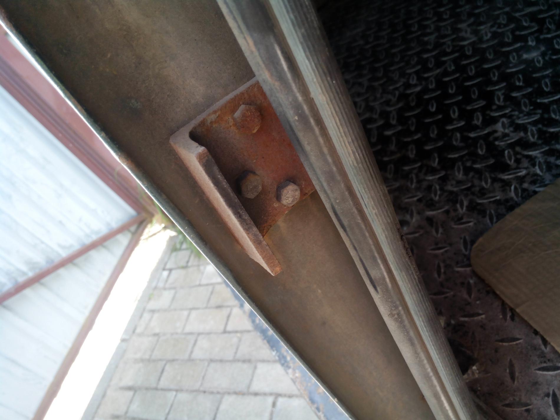

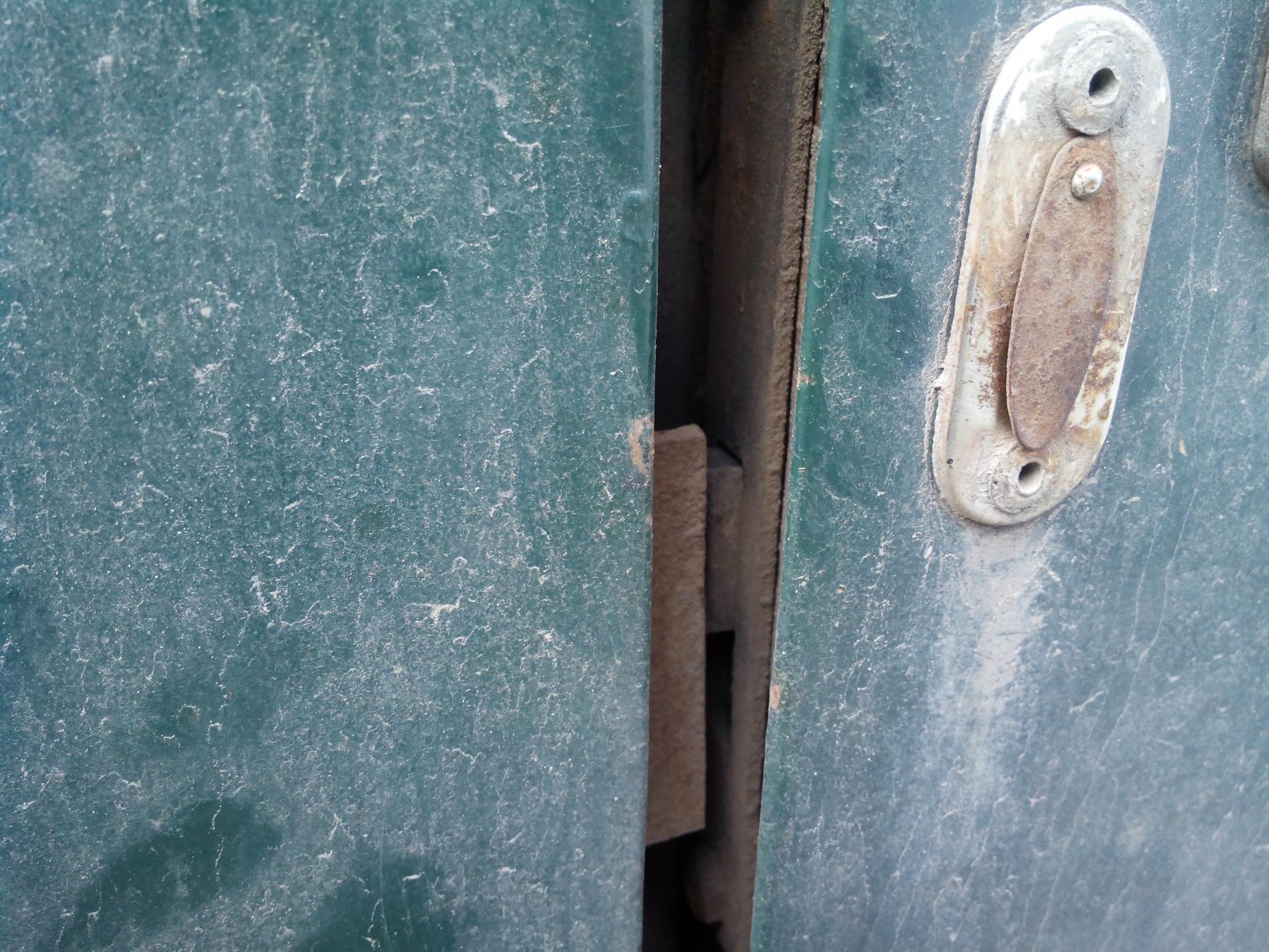

ZAN57 3 746 Опубликовано 20 июля, 2016 Лучше бы им плоскую лопатку показали тогда а не конусеы Поделиться сообщением Ссылка на сообщение Поделиться на другие сайты

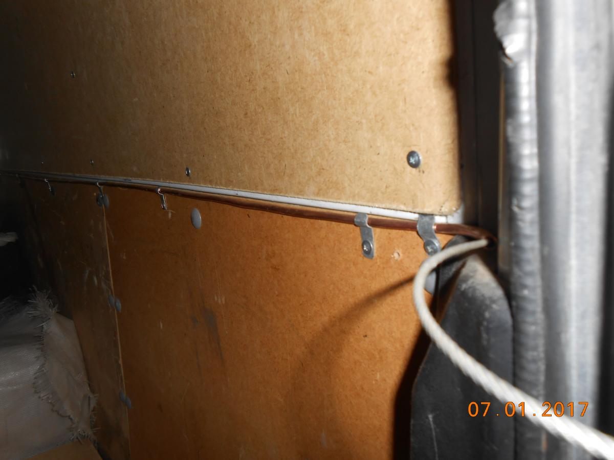

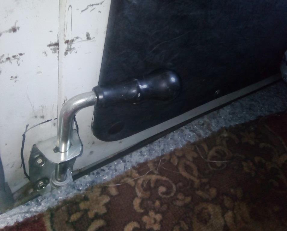

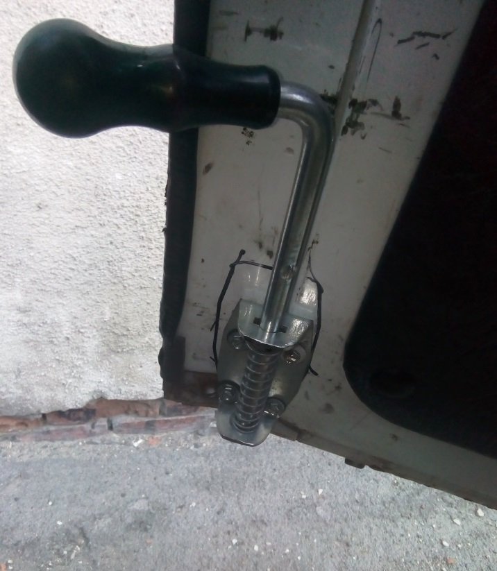

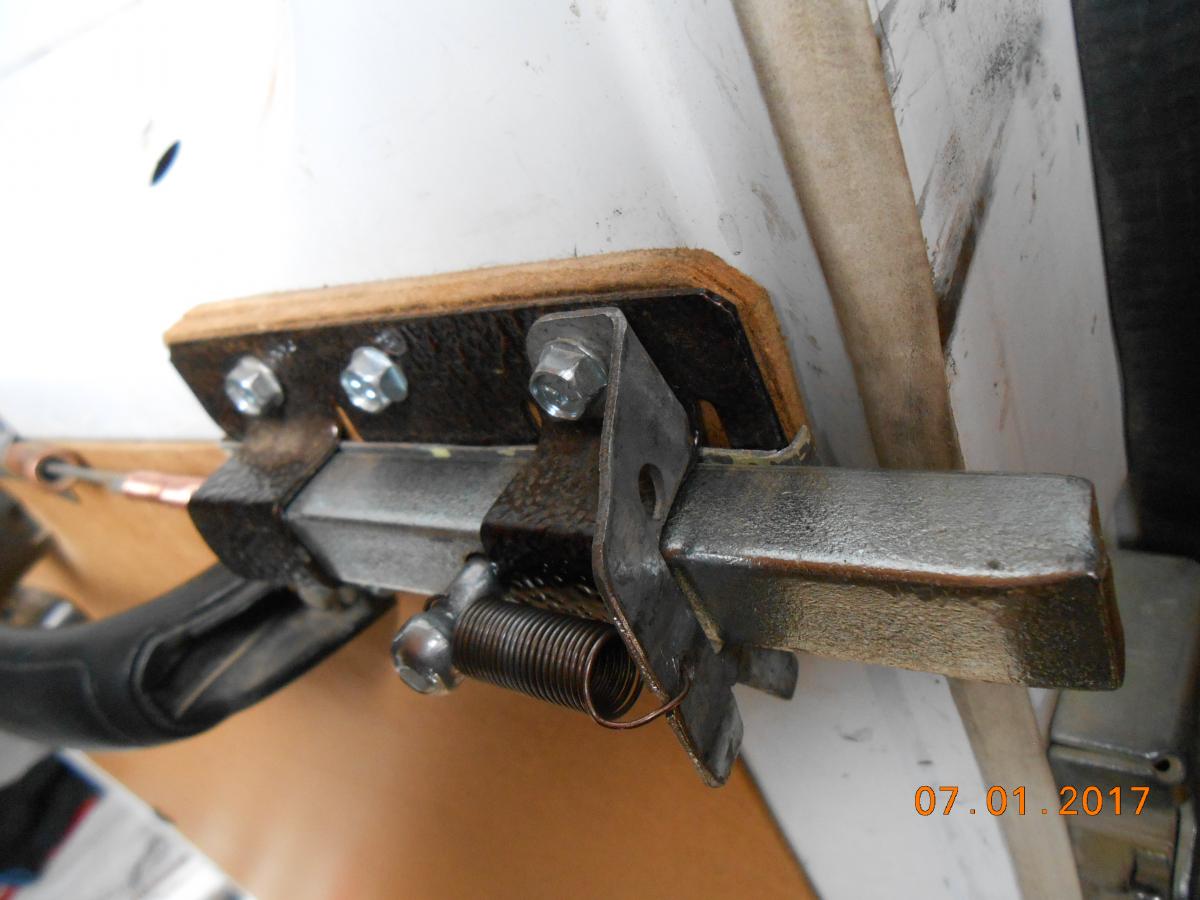

Старый клапан 1 521 Опубликовано 8 января, 2017 Пока в рейтинге врезной замок и эл. защелка..Здравствуйте братцы-ребятушки!!! Здравствуй ZAN!!! Я от скуки и от желания избавить задние двери от произвольного или намеренного открывания (несанкционированно) приладил такую колхозию: Левая дверь дополнительно фиксируется двумя добрыми шпингалетами вверху-внизу. На правую - же я поставил "шпиндалетик" на пружине и по задней двери и по кузову внутри протянул медную трубку до перегородки. Там просверлил отверстие и вывел петлю из тросика диаметром 3мм в салон. У петли два фиксированных местоположения: "дверь открыта" и "дверь закрыта" имеется ввиду положение шпингалета. Работает так из положения "закрыто" вытягиваю шпингалет за тросик , естественно, надо открыть боковую дверь, фиксирую тросик в таком положении и иду открывать заднюю дверь " по заводскому". Закрываю так: захлопываю дверь, снимаю петлю тросика с фиксатора в салоне и шпингалет при помощи пружинки (ещё я помогаю проталкивая тросик ) закрывает заднюю дверь дополнительно. На оригинальность не претендую, это ж похоже на запоры капотов и крышек багажника, только у меня тросик и пружина. Попробую представить Вам на суд фотки, если получится, они у меня какие-то огромные, почему-то являлись... давно не пробовал вообще никак... Ага, вот, ещё надо подобрать какой-никакой "кожушок" , чтоб спрятать кишочки. Но пока в тестовом режиме... :D Будьте все здоровы!!! С уважением - Старый клапан. 2 Поделиться сообщением Ссылка на сообщение Поделиться на другие сайты
ZAN57 3 746 Опубликовано 8 января, 2017 Неплохо. Так и напрашивается тюнинг на это устройство- поставить тяговое реле вместо длинного тросика. Я так на М412 делал на крышке багажника, когда надоел рвущийся тросик... Тем более тяговое можно спрятать под обивкой самой двери. Если вместо тягового использовать эл. привод запирания дверей от сигналки, то поставить точку приложения эл. привода на половине рычага, одетого на ось шпингалета- усилие увеличится. 1 Поделиться сообщением Ссылка на сообщение Поделиться на другие сайты
Старый клапан 1 521 Опубликовано 9 января, 2017 Так и напрашивается тюнинг на это устройствоЗдравствуй ZAN!!! Есть у меня и втягивающее от стартера, поначалу имел его ввиду,- потом отступился. Отрывались и у меня в тех авто привода открывания, но, как правило - в местах заделок, я поэтому и подался в такое рукоблудие, чтоб без рычагов. Попробую, поиграюсь,- авось и приживётся. А с втягивающим надо же где-то кнопку прятать рядом с дверью. Нажал, держишь и дверь открывай одновременно или усложнять конструкцию. У меня - просто! Будь здоров!!! Спасибо, что отозвался. Читаю твои посты. Голова и руки на месте, по-моему, и опыт мается! Поделиться сообщением Ссылка на сообщение Поделиться на другие сайты

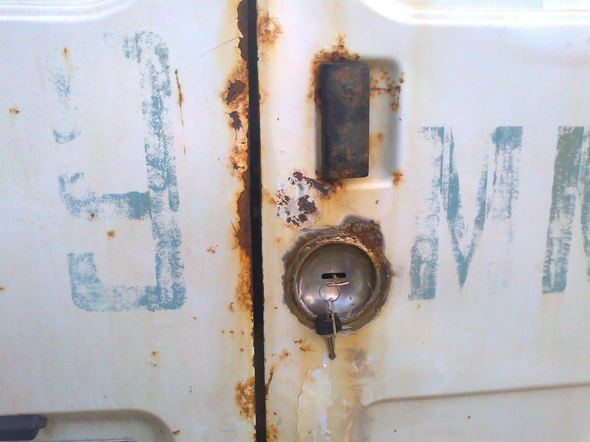

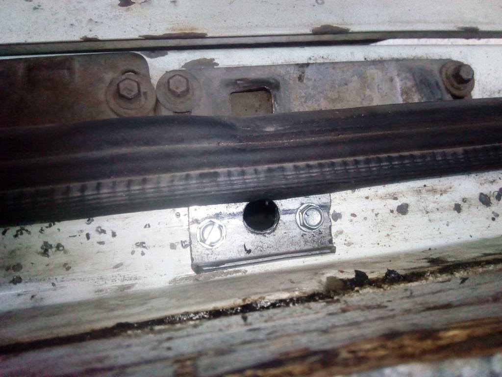

VALERIAN409 33 Опубликовано 20 августа, 2018 Привет парни.Я понимаю ,что "колхоз" ещё долго будет внедряться на наших машинах.Сам тоже экспериментирую.Скажу за свои задние двери.Я второй хозяин на своей ласточке.Купил её в шестом году,с отвёрткой воткнутой в бампер на правой,задней двери.Потом выяснилось почему она там была.Страховала от открывания.Я чуть попутке этой дверью не засандалил.После этого отрегулировал замок,ригеля и забыл про эту тему.Поставил сигналку.Отключил личинки от замков. Меняю периодически ригели и ответки для них.Короче слежу за ними(петли,ригеля,замки) и с тех пор ни разу на ходу не открывались.Боковая и задняя двери открываются только с брелка. 1 Поделиться сообщением Ссылка на сообщение Поделиться на другие сайты
Серёга7 140 Опубликовано 21 августа, 2018 зачОт. Тож так хочу.А изнутри там гаражный замок )) .. И шпингалеты) .. Вместо родной байды. Единственно что оставил - штатную ручку и сам замок двери .. просто чтобы можно было захлопнуть. Оно меня пока не напрягает. А закрывание дверей доверил только шпингалетам и гигельному замку)) Вваренная в дверь чашка из нержи, выдавлена на прессе из листа. Матрица, пуансон, пресс .. Потом можно или болгаркой лишнее обрезать, или на станке . Я на станке обрезал. Ровнее получается). Потом только размечается по месту и вваривается) 1 Поделиться сообщением Ссылка на сообщение Поделиться на другие сайты

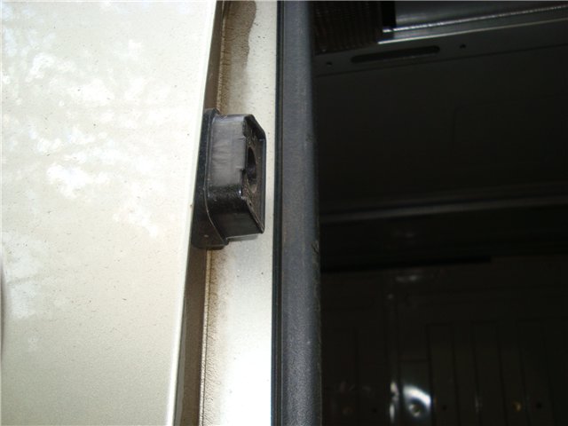

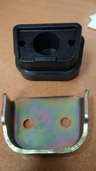

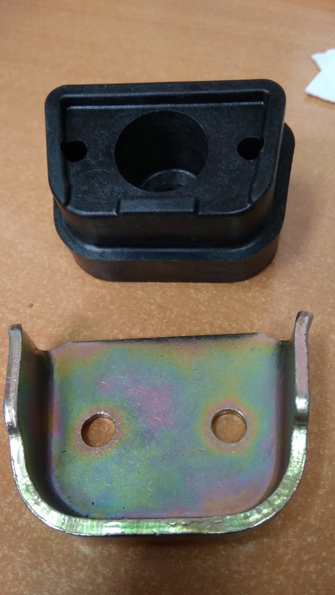

РИЕ 56 Опубликовано 23 сентября, 2019 Здравствуйте все! Купил "ограничители вертикального перемещения двери", бизнес. Хочу поставить... На левую-то дверь - понятно. Поставил резьбовые заклепки и прикрутил пластмассовую часть. А вот как разметить правую дверь под скобу - что-то ума не хватает... С завода у бизнеса там, наверное, плавающие гайки. Просветите, может кто ставил себе? Как разметить? Поделиться сообщением Ссылка на сообщение Поделиться на другие сайты
ZAN57 3 746 Опубликовано 23 сентября, 2019 (изменено) 14 минут назад, РИЕ сказал: Здравствуйте все! Купил "ограничители вертикального перемещения двери", бизнес. Хочу поставить... На левую-то дверь - понятно. Поставил резьбовые заклепки и прикрутил пластмассовую часть. А вот как разметить правую дверь под скобу - что-то ума не хватает... С завода у бизнеса там, наверное, плавающие гайки. Просветите, может кто ставил себе? Как разметить? Ничего не понял.. Что за ограничители? Фото бы. И как крепить- должно быть в инструкции. Я поставил себе засов (пока только нижний) на левую дверь. Очень доволен. Надо верхний поставить. Дверь перестала не только брякать, но и ерзать в проеме стала меньше, тк штырь входит в отверстие в горизонтальной полке впритирку. Поэтому штырь служит ограничителем перемещения в проеме, а значит и сам кузов стал жестче. Поставлю верхний- станет еще жестче. Теперь и правая дверь меньше брякает, не открывается самопроизвольно никогда. Засов из магазина "метизы", цена вопроса- что то около 300р. Изменено 23 сентября, 2019 пользователем ZAN57 Поделиться сообщением Ссылка на сообщение Поделиться на другие сайты
РИЕ 56 Опубликовано 23 сентября, 2019 Вверху страницы обсуждались эти ограничители. Сейчас их купить не проблема. Поставить сложнее. На бизнесах уже идут отверстия под них, а на "добизнес" - нет. Поделиться сообщением Ссылка на сообщение Поделиться на другие сайты

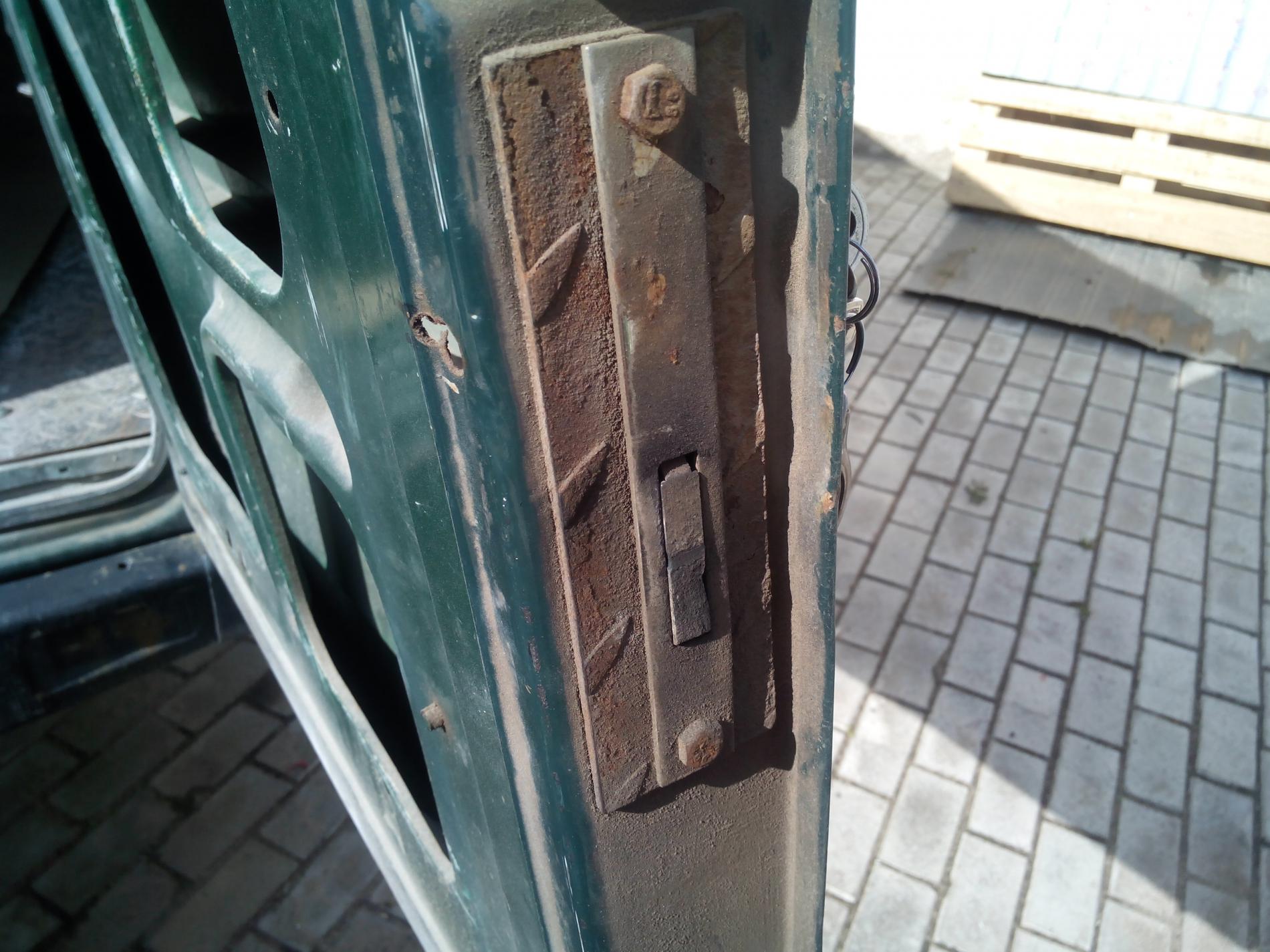

ZAN57 3 746 Опубликовано 23 сентября, 2019 А, понял, у тебя машина 2005гв... Эти то у меня стоят, но прямо скажем не шибко ограничивают елозанье дверей в проеме. Причина- конусная форма, которая стремится выдавить дверь назад и позволить следовательно болтаться. Я раньше публиковал эскизы такого ограничителя, но самодельного, что ставил на РАФе на задние двери, из уголков, в форме плоской лопатки. А ответная часть- щель под лопатку. Вот те держали мертво. В этой же теме, стр 5, 2 поста от 21.06.16 про лопатки для РАФа и буханки. Причем на буханке они были и между дверями и между дверями и кузовом. На РАФе по бокам (дверь как у Соболя) Поделиться сообщением Ссылка на сообщение Поделиться на другие сайты
