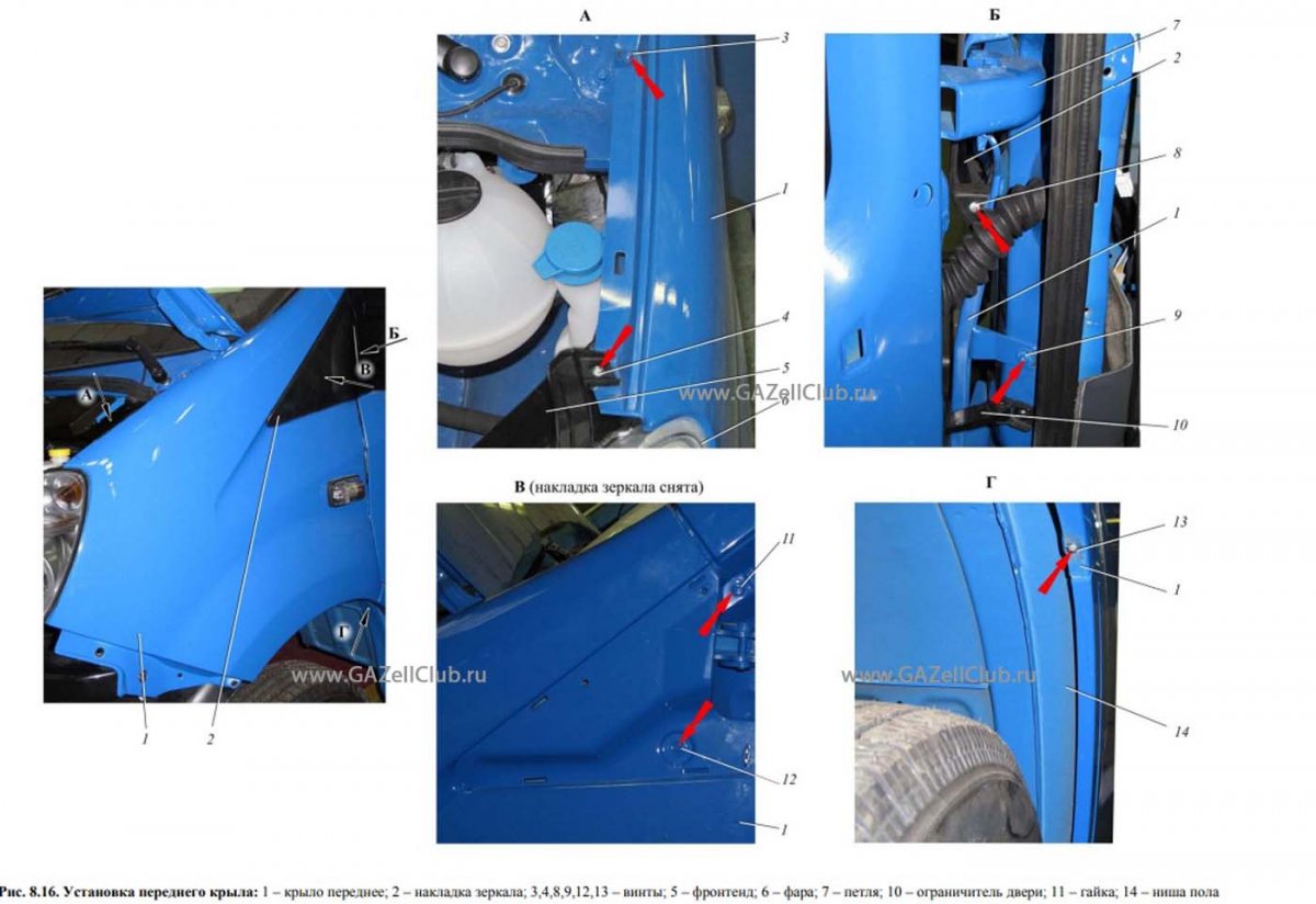

    - открутить винт 8 (смотрим рисунок. 8.16) у крепления пластиковой накладки зеркала;

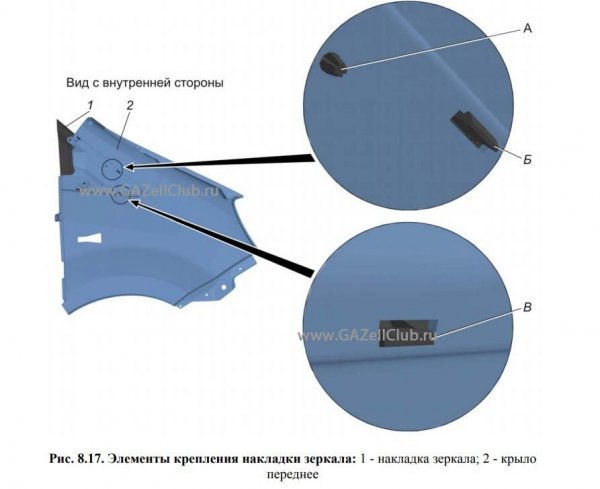

    - от щелкнуть две пластиковые защелки Б (см. рис. 8.17) и два центрирующих выступа А у крепления накладки 1,  которые располагаются в верхнем крае накладки;
    - снять накладку, выведя из зацепления два установочных выступа В, расположенные в нижнем краю накладки;
    - открутить по очереди винты 13,9, 3,4 и 12 (см. рис. 8.16), открутить гайку 11 и после этого снять крыло.
