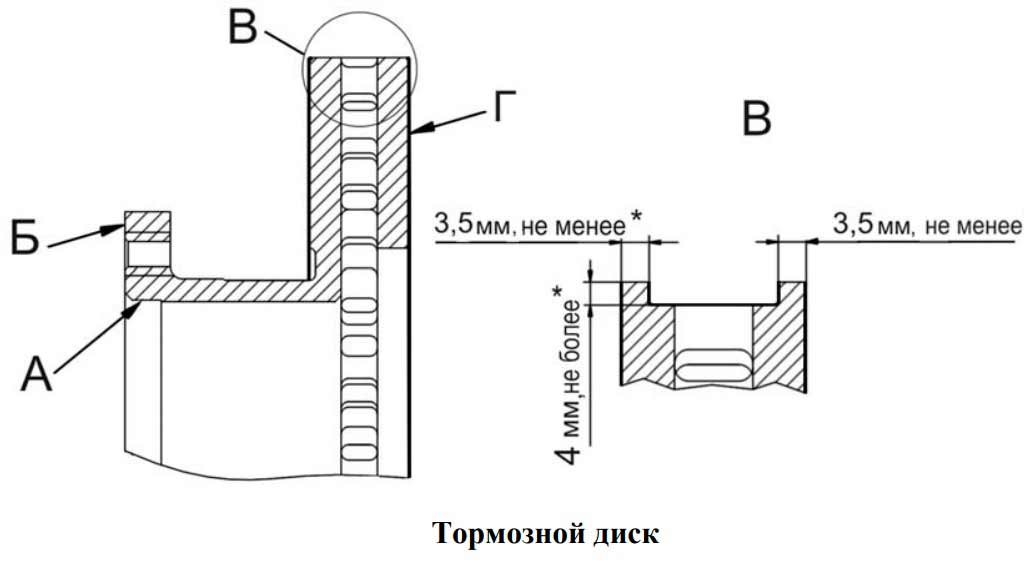

    - при необходимости отшлифовать поверхности диска на базе торцовой поверхности Б(см рис ниже)
    замена ремонт тормозного диска
    При шлифовке диска нужно обеспечивать что бы была минимальная разница толщины стенок диска, разрешается суммарный допуск рабочей поверхности Г диска относительно базовой поверхности Б не более 0,05 мм, разнотолщинность диска должна быть не более 0,03 мм
    Толщина диска должна быть не менее 30 мм (при этом толщина нового диска – 33+0,1 мм). Рабочие поверхности должны быть шероховатостью не более 1,25 мкм по ГОСТ 2789-73.
    Тормозной диск меняется обязательно на новый, если на диске имеются глубокие риски или тормозной диск износился до толщины в 30 мм или меньше.
    - провести проверку статической балансировки диска, при установке диска по поверхностям А и Б, допустимый дисбаланс должен быть не более 150 г·см. Дисбаланс диска можно устранять помощью фрезерования в месте В указанном на рисунке выше.
