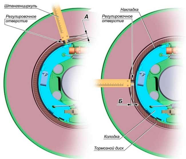

  2. Замена задних тормозных колодок барабанного типа, производится, если у одной из накладок в ходе износа износ толщина составляет менее 2 мм. Разрешается эксплуатировать тормозной барабан если его износ не более ⌀170 мм. при этом необходимо учитывать, что диаметр нового барабана составляет – 168 + 0,2 мм. Замер толщины накладок можно производить через регулировочное отверстие с помощью штангенциркуля без снятия ступицы с диском, путем измерения разницы расстояния от наружной поверхности диска до колодки с накладкой. Замену колодок необходимо проводить сразу на обеих сторонах автомобиля Снятие колодок делается в следующей последовательности: установить упоры под передние колеса, вывесить заднее колеса, затем снять заднее колеса; снять автомобиль с ручного тормоза опустив его рычаг вниз; отсоединить и снять тормозную скобу, не отсоединяя шланга, подвесить скобу на раме, не допуская натяжения шланга; открутить крепящие болты и снять полуось с помощью специального съемника; открутить гайку подшипника ступицы, после снять ступицу вместе тормозным диском, также снять уплотнительное кольцо; открутив гайку 11 ослабить тросы ручного тормоза; ослабить скобу 22 (см.рис ниже); снять прижимные 6, а также стяжные 28 пружины (см.рис ниже); вынуть колодки 1, а также регулировочное звено со щита 12; удалить загрязнение с деталей ручного тормоза. Установку задних колодок проводить в обратной последовательности: новые накладки колодок при установке должны быть полностью сухими, без попадания на них масла или топлива; смазкой CASMOLY MS243 смазать следующие детали: 1) щит тормоза в местах контакта с тормозными колодками (6 площадок); 2) опоры колодок, пружину 8 в зоне контакта со звеном. Промыть и смазать смазкой CASTROL К764 резьбовые поверхности деталей регулировочного звена (обоймы 3 и регулировочного винта 4); провести сборку регулировочного звена, закрутив детали до упора, без подклинивания; установить пружины как показано на рисунке ниже. Провести регулировку стояночного тормоза, согласно инструкции(Регулировка ручного стояночного тормоза на автомобиле ГАЗель Некст). После установки новых колодок необходимо провести их приработку следующим образом: Приработка новых колодок проводится на стенде на ролики стенда установить автомобиль задними колесами; коробку передач переключить на нейтралку; включить стенд, с такой скоростью, что бы скорости задних колес автомобиля была 5-10 км/ч; поднять рычаг ручного тормоза на 1 щелчок и в таком положении в течение 5 минут делать приработку новых колодок. Проверку работоспособности тормозного механизма нужно делать после полного охлаждения тормозов. Поднять ручку рычага ручного тормоза с усилием в 147-196 Н (15-20 кгс) при этом тормозная сила на задних колесах суммарно должна составлять не меньше 3435Н (350 кгс). Проверку нужно проводить при вращении роликов стенда в сторону движения автомобиля задним ходом.
