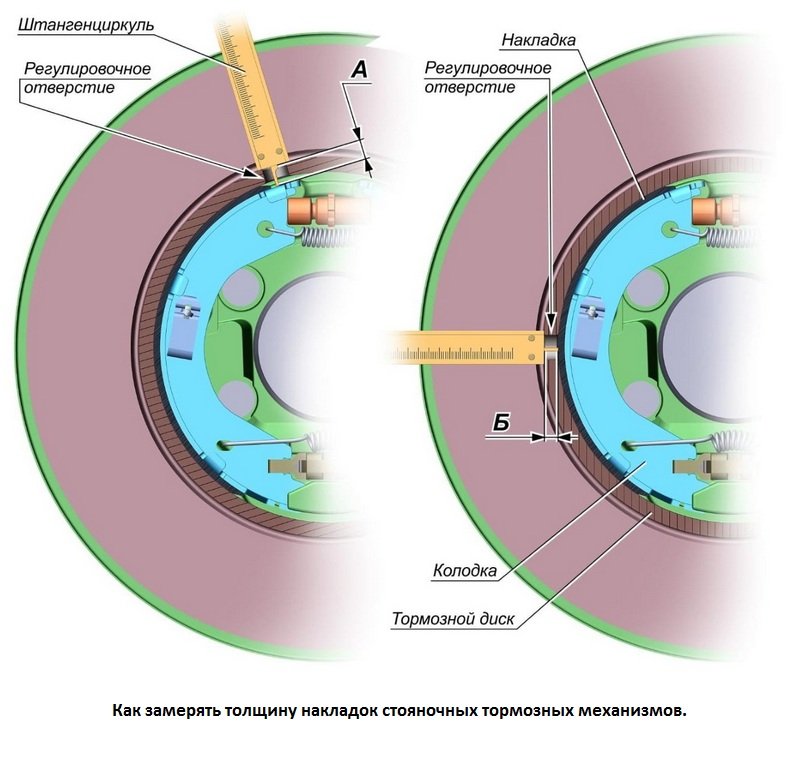

Замер толщины накладок можно производить через регулировочное отверстие с помощью штангенциркуля без снятия ступицы с диском, путем измерения разницы расстояния от наружной поверхности диска до колодки с накладкой.

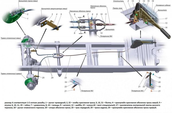

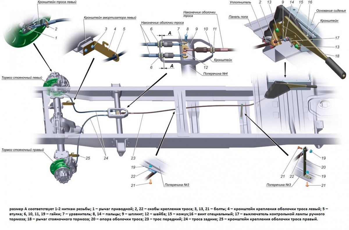

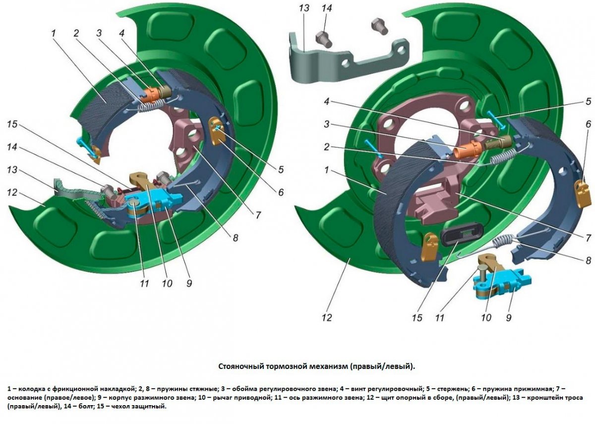

- открутив гайку 11 ослабить тросы ручного тормоза; ослабить скобу 22 (см.рис ниже);
- снять прижимные 6, а также стяжные 28 пружины (см.рис ниже);
- вынуть колодки 1, а также регулировочное звено со щита 12;

- установить пружины как показано на рисунке ниже.
Провести регулировку стояночного тормоза, согласно инструкции(Регулировка ручного стояночного тормоза на автомобиле ГАЗель Некст).
