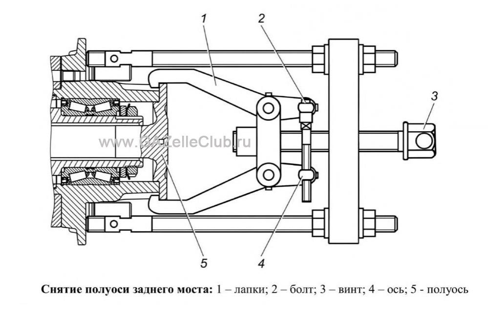

    - открутить все 8 болтов крепления полуоси и с помощью специального съемника(см.рис ниже) вынуть полуоси. Что бы лапки съемника 1 могли войти в выемки на ступице, нужно выкручивая из оси 4 болт 2 соединить лапки до упора. Крутя винт 3 на съемнике вытащить полуось которая находится в зацеплении в полуосевой шестеренке.
    съемник для снятия полуоси газель, снения полуоси

    Сколько автосервисов я перевидал на своем веку.Ни разу полуось ни кто не вытаскивал таким съемником.Кувалдочкой тюк по ней и она в обратку выпрыгивает.
