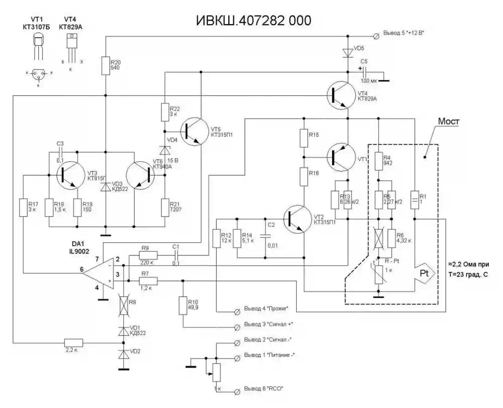

Mycoyan 150 Опубликовано 16 июля, 2016 Думаю, мало кто ездит с нитевыми ДВРМ типа "ИВКШ-много цифр", но думаю, и пленочные примерно такие же. У меня вот скопилась небольшая кучка этих ДВРМ, которые стабильно выдавали ошибку, но при этом выглядели как новые (а один был и реально новый, отработал целых четыре часа и всё). Вооружившись пяльником и мультиметром, я расколупал парочку из них. В общем, есть два варианта - когда плата внутри собрана по SMD-технологии, и выглядит как плата компьютера или сотового телефона - там куча маленьких плоских прямоугольных элементов без маркировки. Лично для меня такое неремонтопригодно, поскольку я не знаю, что из них что. Второй вариант - когда плата собрана из привычных советских резисторов, транзисторов и конденсаторов, которые есть внутри телевизора или магнитофона. Короч, я повыпаивал поочередно все транзисторы и диоды, начиная с самых мощных, и проверил их на пробой тестером (методику можно найти на Ютубе или просто забив в строку поисковика "проверка транзисторов"). В одном случае я обнаружил пробитый диод, во втором - вообще не звонящийся выходной транзистор. Кстати, на заводе собирают это всё на "как бы зарубежных" аналогах советских транзисторов, предположительно китайского производства, так что надежность соответствующая. Старый ненужный телевизор помог мне с деталями, и вот теперь у меня ещё два рабочих ДВРМ. Да, при разбирании сначала лучше подписать проводки или сфоткать плату.Вот схема нитевого ДВРМ из интернета, посмотрел по плате - вроде похоже. 1 Поделиться сообщением Ссылка на сообщение Поделиться на другие сайты
