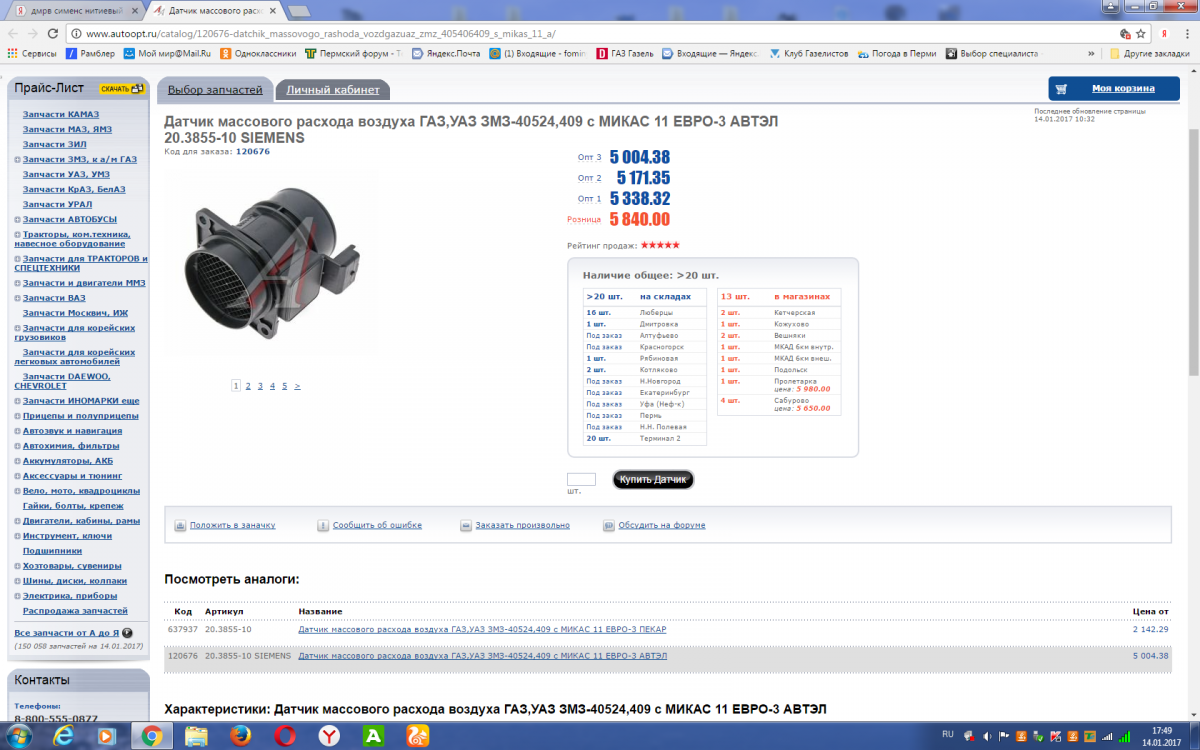

вилли 925 Опубликовано 14 января, 2017 Обнаружил что в ДМРВ Сименс отечественном одна из ниток треснута посередине,но ездит нормально и ошибок нет.Правда заводиться хуже стала,но это и не из-за этого может быть.Чем то это грозит,или готовить деньги на новый???Тогда какой? Поделиться сообщением Ссылка на сообщение Поделиться на другие сайты
Crady 8 660 Опубликовано 14 января, 2017 готовить деньги на новый???Тогда какой?готовить на такой же Поделиться сообщением Ссылка на сообщение Поделиться на другие сайты
вилли 925 Опубликовано 14 января, 2017 Вот такой вроде у меня стоит.Хвалят их,может что интереснее есть в плане надежности и цены.?готовить на такой же Поделиться сообщением Ссылка на сообщение Поделиться на другие сайты
газель2005 2 704 Опубликовано 14 января, 2017 Вот такой вроде у меня стоит.Хвалят их,может что интереснее есть в плане надежности и цены.?В основном,что представлено на нашем рынке.Производят на одном заводе в Калуге.Просто под разными брендами. Поделиться сообщением Ссылка на сообщение Поделиться на другие сайты

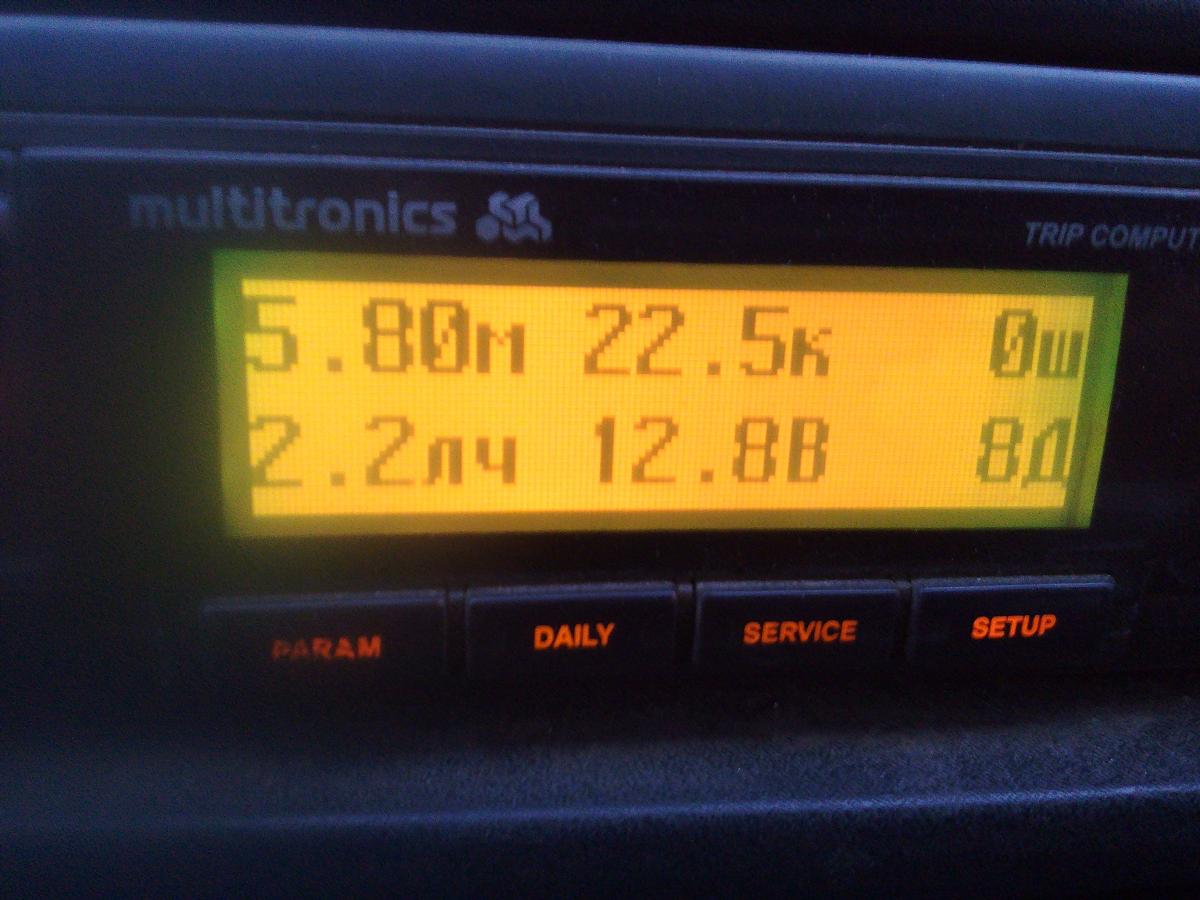

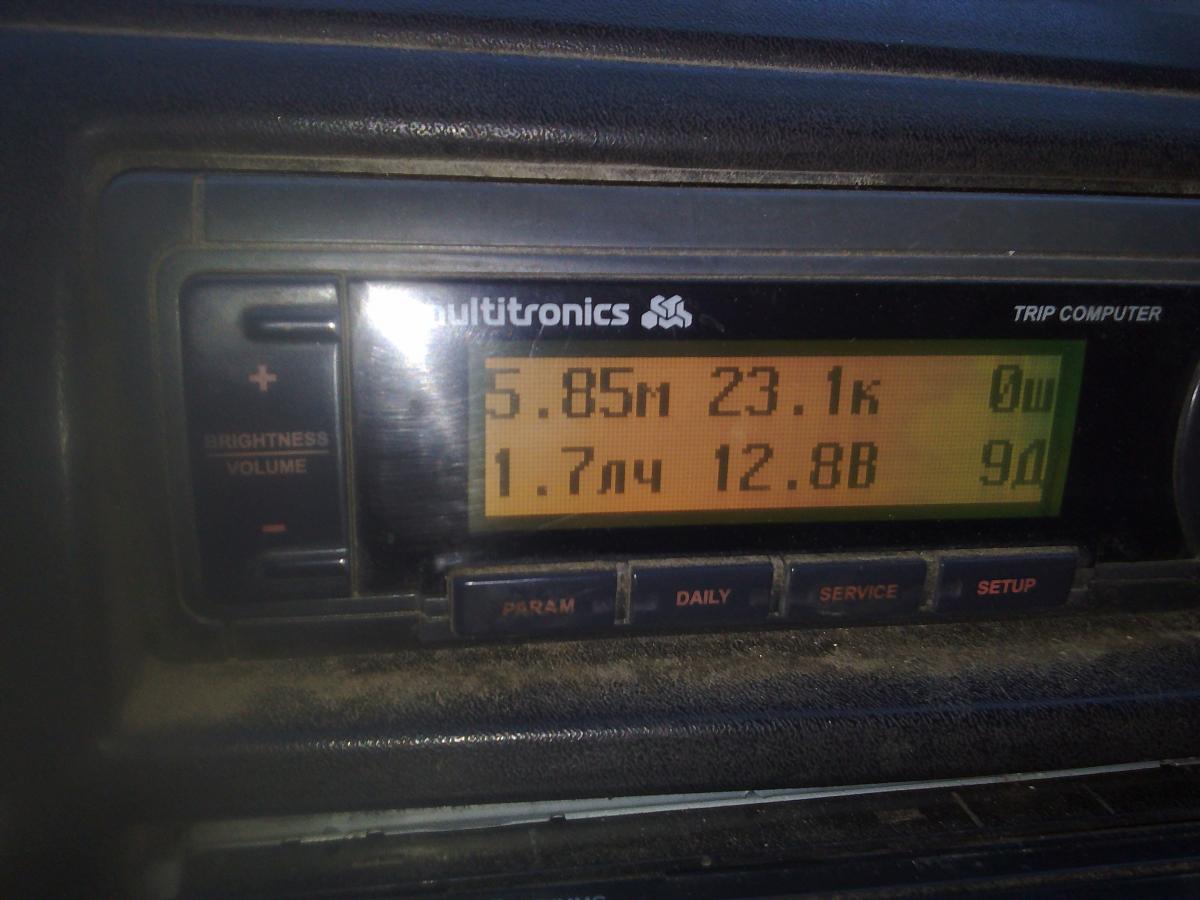

вилли 925 Опубликовано 17 января, 2017 Новый стоит 6,5 т.р. А старый то работает...Вобщем,чтобы деньги не выкинуть на ветер - сначало попросить заведомо исправный и поездить.Если динамика заметно лучшая будет - тогда буду брать.Пока езжу с одной треснутой ниточкой в ДМРВ : при скорости 90-100 км/ч по б/к расход 200-250 кг.А на холостом на бензине 14-17 кг,а на газу главно - 24-27 кг.Нормально это?? Поделиться сообщением Ссылка на сообщение Поделиться на другие сайты

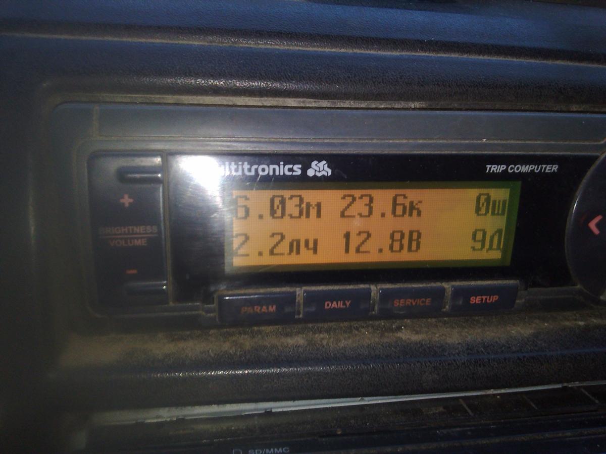

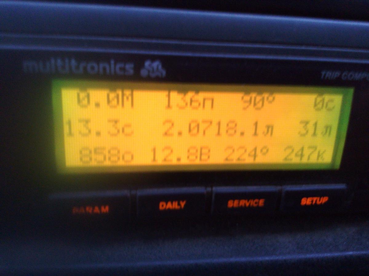

вилли 925 Опубликовано 18 января, 2017 Новый стоит 6,5 т.р. А старый то работает...Вобщем,чтобы деньги не выкинуть на ветер - сначало попросить заведомо исправный и поездить.Если динамика заметно лучшая будет - тогда буду брать.Пока езжу с одной треснутой ниточкой в ДМРВ : при скорости 90-100 км/ч по б/к расход 200-250 кг.А на холостом на бензине 14-17 кг,а на газу главно - 24-27 кг.Нормально это??Купил новый,поставил - расход воздуха слегка упал: на бензе 13,5 кг,а на газу 24 кг на оборотах 840.Нормально???Только по стоянке ещё поездил - заметно ничего не изменилась.Кстати ошибка однажды вылезла постоянная - 0113.Заглушил,завел - пропала :huh: Поделиться сообщением Ссылка на сообщение Поделиться на другие сайты
вилли 925 Опубликовано 20 января, 2017 Вопщем с новым ДМРВ заводиться лучше не стало,а побежала чуть резвее.И ошибки разные перестали лезть,такте как :богатая и бедная смесь,катализатор неисправный.Расход воздуха стал поменьше на х.х.В движении тоже вроде,но сложно это понять ... Поделиться сообщением Ссылка на сообщение Поделиться на другие сайты

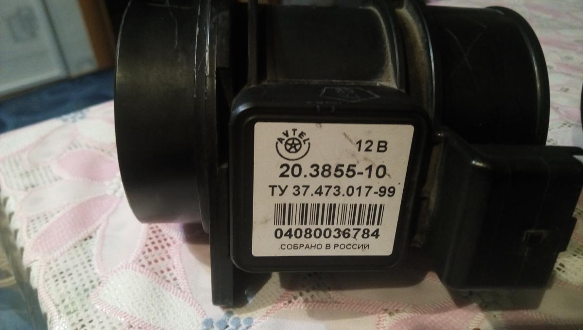

spec7 0 Опубликовано 28 января, 2017 Добрый день!На ДМРВ 20.3855-10 сгорели нити. Заменил на Siemens 5WK9 6351, двигатель запускается и через некоторое время глохнет, на педаль газа не реагирует, обороты плавают. Откидываю колодку с ДМРВ, заводится и работает на повышенных оборотах. Клемму с аккумулятора снимал. Что может быть?Спасибо. Поделиться сообщением Ссылка на сообщение Поделиться на другие сайты

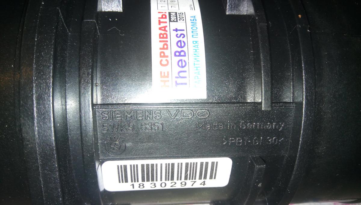

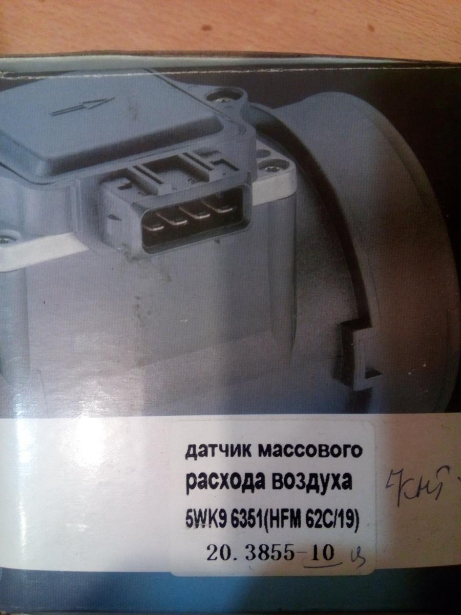

spec7 0 Опубликовано 30 января, 2017 Это старый Это новый Проблема не решена Поделиться сообщением Ссылка на сообщение Поделиться на другие сайты
лось 70 Опубликовано 30 января, 2017 Это старыйIMG_20170130_215217.jpg Это новыйIMG_20170130_215304.jpg Проблема не решена Вот такой брал за 4700 работает чудно Вот такой брал за 4700 работает чудно Это старыйIMG_20170130_215217.jpg Это новыйIMG_20170130_215304.jpg Проблема не решена Поделиться сообщением Ссылка на сообщение Поделиться на другие сайты
рустам 72 35 Опубликовано 30 января, 2017 Это старыйIMG_20170130_215217.jpgЭто новыйIMG_20170130_215304.jpgПроблема не решенадак че внутриСудя по фото ты с диодами и взял счастья с ним не будет Поделиться сообщением Ссылка на сообщение Поделиться на другие сайты
spec7 0 Опубликовано 30 января, 2017 Так и есть. С диодами. А старый был с нитями. Одна перегорела. Неужели не будет работать?Извините, уже дублирую проблему в другой теме. Поделиться сообщением Ссылка на сообщение Поделиться на другие сайты
Crady 8 660 Опубликовано 30 января, 2017 Неужели не будет работать?НЕТ.там не диоды,там тупо сопротивление постоянное.обманка так называемая Поделиться сообщением Ссылка на сообщение Поделиться на другие сайты
