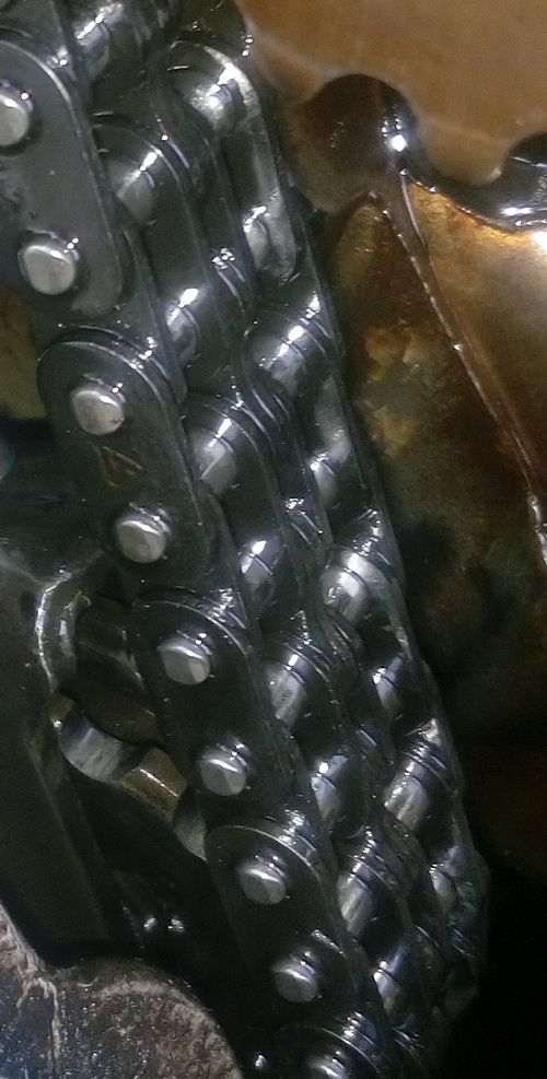

kalenda 3 Опубликовано 22 октября, 2017 Вскрываешь клапанную крышку и смотришь насколько вылез шток гидронатяжителя. если больше половины,то меняй не задумываясь.У меня это больше половины? Поделиться сообщением Ссылка на сообщение Поделиться на другие сайты
Татарин 7 799 Опубликовано 22 октября, 2017 У меня это больше половины?гидронатяжитель.jpgЧто-то не пойму. Оптический обман что-ли.А где ещё ряд цепи, той части что повыше натяжителя?И щёчки поетые изрядно. Поделиться сообщением Ссылка на сообщение Поделиться на другие сайты
kalenda 3 Опубликовано 22 октября, 2017 Какой еще ряд, участок между распредвалами? А щечки в самом деле, а глазами не заметил. Поделиться сообщением Ссылка на сообщение Поделиться на другие сайты
вилли 1 015 Опубликовано 22 октября, 2017 Какой еще ряд, участок между распредвалами? А щечки в самом деле, а глазами не заметил.Че за цепь,что за клеймо ? Поделиться сообщением Ссылка на сообщение Поделиться на другие сайты
kalenda 3 Опубликовано 22 октября, 2017 Не знаю, мотор был установлен вместо 405 прежним хозяином. Поделиться сообщением Ссылка на сообщение Поделиться на другие сайты
