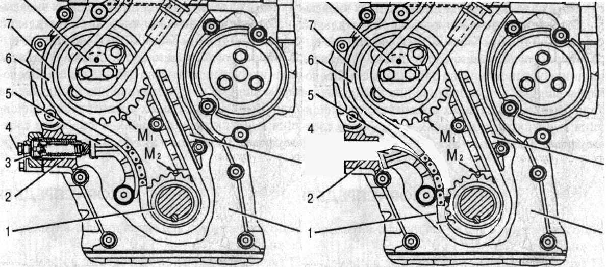

Влад233 37 Опубликовано 22 февраля, 2011 кстати нижний гидронатяжитель меняется без всякого перескакивания цепи,прыгнуть не дает успокоитель,он на первый зуб цепи соскочить не даст.Перескок идет с другой стороны (см. рисунки). На новой цепи 70 звеньев с новым пластмассовым башмаком такой перескок имеет небольшую вероятность. На цепи 72 звена с башмаком с шестерней вероятность очень высокая. Избежать "пуза" под шестернёй к/вала можно поворотом к/вала против часовой стрелки. Этому мешает успокоитель. Происходит затаскивание цепи между шестерней и успокоителем. Попытка продернуть приводит к поломке нижней кромки успокоителя. Натяжение левой ветки нижней цепи поворотом промвала по часовой стрелке (через распредвалы) может привести к поломке верхней кромки успокоителя нижней цепи. Если не выбрать провис цепи под шестерней к/вала, то попытка отодвинуть башмак на его место приведет к фиксации не того звена цепи на шестерне к/вала (на рис. зуб затемнен) и невозможности вставить гидронатяжитель. Особенно часто такие проблемы наблюдаются на 405 двигателях Е3. Поделиться сообщением Ссылка на сообщение Поделиться на другие сайты

Влад233 37 Опубликовано 22 февраля, 2011 (изменено) Так, то оно так. Да собственно не в этом дело. Смысл менять гидронатяжитель когда не знаешь что внутри. Сыр бор с натяжителем из за того что я не расписал как дело было, а товарищ вместо того чтобы прояснить ситуацию начал нести пургу про некомпетентность и тертую репу :blink: .Зачем же передергивать и выворачиваться? Ты не помнишь чья это логика: "Во-первых - не брала, во-вторых положила на место"? Изменено 22 февраля, 2011 пользователем Влад233 Поделиться сообщением Ссылка на сообщение Поделиться на другие сайты
Влад233 37 Опубликовано 22 февраля, 2011 это называется , не лезте сами,тока в сервис!!! потом,хочеш сказать что на русском движке надо разбирать всю морду чтоб натяжитель сменить???вот ради прикола,возьми, натяжитель вытащи ипоставь,ничего не перескочит.На этом движке не надо разбирать всю морду чтобы натяжитель сменить. Достаточно позаботиться о непровисании цепи. Это можно сделать с помощью крючка из мягкой проволоки. Никаких приколов и экспериментов не требуется. Примеров из практики хватает. Поделиться сообщением Ссылка на сообщение Поделиться на другие сайты
efim_tula 167 Опубликовано 22 февраля, 2011 На этом движке не надо разбирать всю морду чтобы натяжитель сменить. Достаточно позаботиться о непровисании цепи. Это можно сделать с помощью крючка из мягкой проволоки. Никаких приколов и экспериментов не требуется. Примеров из практики хватает. ;) , мы то знаем как что, а вот людей напугаеш тем что нельзя его поменять и все перескочет. Поделиться сообщением Ссылка на сообщение Поделиться на другие сайты
Влад233 37 Опубликовано 22 февраля, 2011 ;) , мы то знаем как что, а вот людей напугаеш тем что нельзя его поменять и все перескочет.Предупрежден, значит вооружен. Не пойму чем ты недоволен? Человек после погрузки на дальняк заметил течь прокладки нижнего гидронатяжителя. Решил поменять прокладку гидронатяжителя. Попытка завести двигатель сопроводилась треском. Двигатель завелся, но его трясло и тяга отсутствовала. Позвонил мне и попросил приехать. После работы заехал к нему и обнаружил перескок нижней цепи. Как думаешь, был он рад, что не сорвалась поездка и не сломало промвал (он не знал, что гидронатяжитель нужно взводить перед установкой, а потом разряжать)? Поделиться сообщением Ссылка на сообщение Поделиться на другие сайты
efim_tula 167 Опубликовано 22 февраля, 2011 Предупрежден, значит вооружен. Не пойму чем ты недоволен? Человек после погрузки на дальняк заметил течь прокладки нижнего гидронатяжителя. Решил поменять прокладку гидронатяжителя. Попытка завести двигатель сопроводилась треском. Двигатель завелся, но его трясло и тяга отсутствовала. Позвонил мне и попросил приехать. После работы заехал к нему и обнаружил перескок нижней цепи. Как думаешь, был он рад, что не сорвалась поездка и не сломало промвал (он не знал, что гидронатяжитель нужно взводить перед установкой, а потом разряжать)?зачем он его вобще вытаскивал.. и незнаю, либо я такой везучий либо что, даже с проволкой ниразу не ставил(ток верхний,и то,просто натяжитель отодвигал.именно про звездочки), и не перескакивала.я с этими двигами не особо еще, пришлось поковырять из за того что газель появилась Поделиться сообщением Ссылка на сообщение Поделиться на другие сайты
Влад233 37 Опубликовано 23 февраля, 2011 зачем он его вобще вытаскивал.. и незнаю, либо я такой везучий либо что, даже с проволкой ниразу не ставил(ток верхний,и то,просто натяжитель отодвигал.именно про звездочки), и не перескакивала.С верхним таких проблем нет. Есть иногда трудность вставить гидронатяжитель из-за западания пятки башмака ниже центра посадочного отверстия гидронатяжителя (о подобном недавно упоминал qwest g), а вот провис цепи невозможен.это называется , не лезте сами,тока в сервис!!! По-логике (и экономически), трудно возразить. Каждый должен своим делом заниматься. Но!!!!!! В нашем отечестве приходится все самому. Найти фирму с трезвыми мастерами не всегда удается. Я уж не говорю о грамотности и жуликоватости (выполнить работу некачественно тоже жульничество). Текучка кадров на фирмах удручает. Платить за мастерство хозяева не хотят. Как результат - скатываемся к кустарщине и нищете. Осваивать самому тонкости всех видов работ - нецелесообразно. Выгоднее заработать тем, что хорошо умеешь. Какой-то замкнутый круг, алчность рулит в отечестве нашем. Поделиться сообщением Ссылка на сообщение Поделиться на другие сайты
