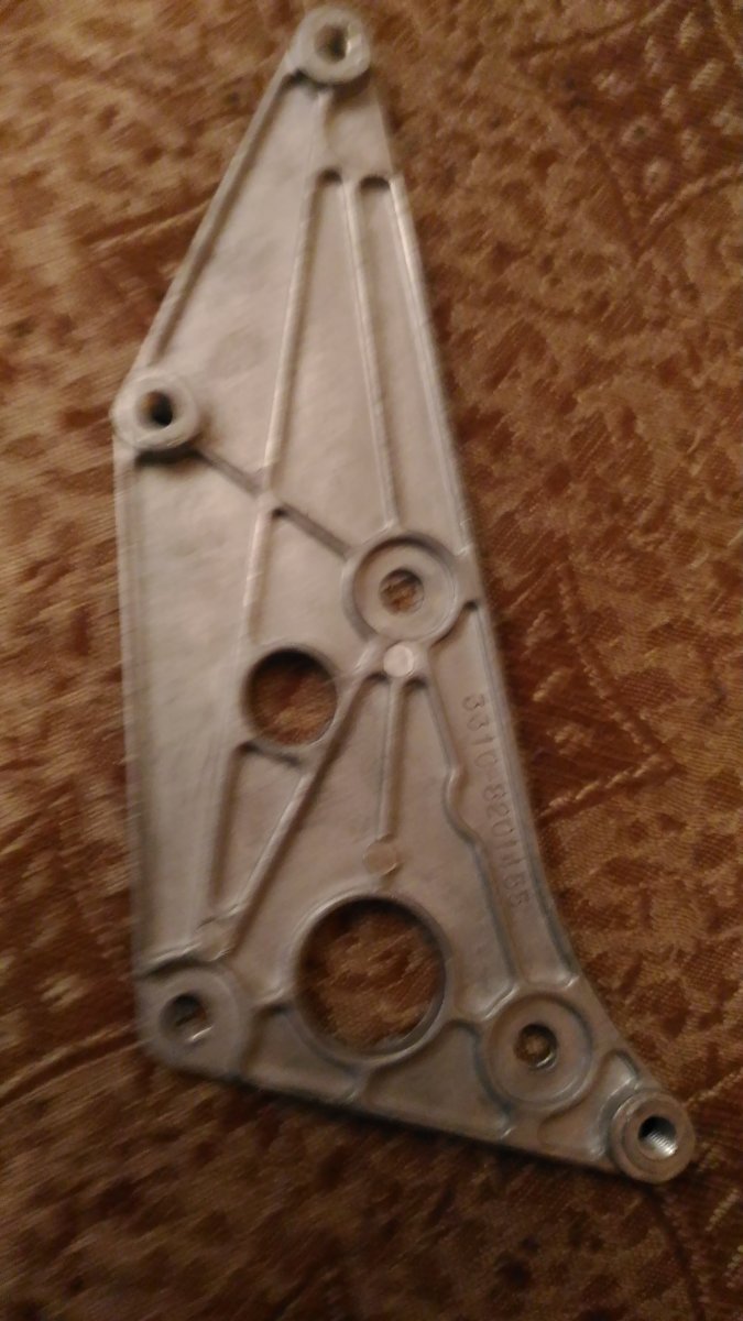

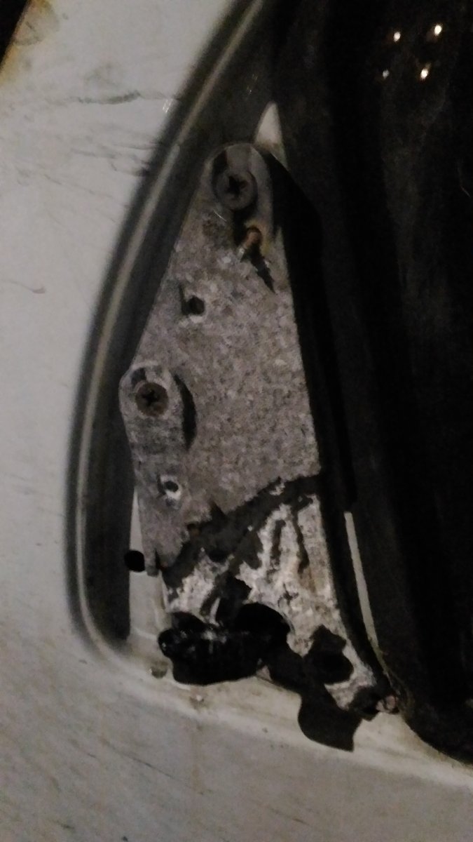

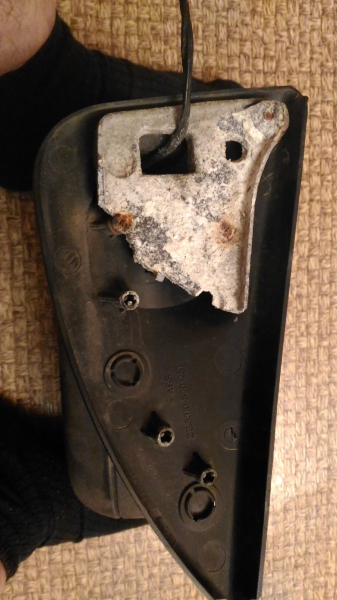

Алексей Ф. 10 882 Опубликовано 5 декабря, 2019 Отломал зеркало , пишут , что новую пластину дюралевую сначала к двери прикручивают , потом к ней зеркало , но у меня пластина прикручена тремя саморезами к корпусу зеркала! Один вверху торчит из обломка пластины , два нижних прикручены сквозь нижний обломок к зеркалу.. Поделиться сообщением Ссылка на сообщение Поделиться на другие сайты
игнат 1 303 Опубликовано 5 декабря, 2019 Сначала ,пластину к двери, потом зеркало к пластине. Остатки болтов ,высверли. 1 Поделиться сообщением Ссылка на сообщение Поделиться на другие сайты
Алексей Ф. 10 882 Опубликовано 5 декабря, 2019 6 минут назад, игнат сказал: Сначала ,пластину к двери, потом зеркало к пластине. Остатки болтов ,высверли. У зеркала своя пластина ?? Она у меня тремя саморезами прикручена к зеркалу . Мне продали пластину старого образца ? Ничего не понимаю(( Зеркало у меня прикручено к пластине только нижним болтом , два верхних прикручивают только пластину и в корпусе зеркала под их шляпки , только отверстия закрытые заглушками.. Поделиться сообщением Ссылка на сообщение Поделиться на другие сайты
ХоСе 119 Опубликовано 5 декабря, 2019 22 минуты назад, Алексей Ф. сказал: Отломал зеркало , пишут , что новую пластину дюралевую сначала к двери прикручивают , потом к ней зеркало , но у меня пластина прикручена тремя саморезами к корпусу зеркала! Один вверху торчит из обломка пластины , два нижних прикручены сквозь нижний обломок к зеркалу.. Их там две, наверное, одна на двери - другая на зеркале, прикручивается через отверстия под заглушкой... Поделиться сообщением Ссылка на сообщение Поделиться на другие сайты
игнат 1 303 Опубликовано 5 декабря, 2019 Вот , этот болт под отвёртку, 10-кой сверлом зафигачил, шляпка отвалилась, остатки пластины снял и остатки болтов пассатижами выкрутил. 1 минуту назад, ХоСе сказал: Их там две, наверное, одна на двери - другая на зеркале, прикручивается через отверстия под заглушкой... Одна ,она там. Поделиться сообщением Ссылка на сообщение Поделиться на другие сайты
Allegator 183 Опубликовано 5 декабря, 2019 (изменено) 28 минут назад, Алексей Ф. сказал: Отломал зеркало , пишут , что новую пластину дюралевую сначала к двери прикручивают , потом к ней зеркало , но у меня пластина прикручена тремя саморезами к корпусу зеркала! Один вверху торчит из обломка пластины , два нижних прикручены сквозь нижний обломок к зеркалу.. Это скелет зеркала. И сломало именно его. Отдельно продаются Изменено 5 декабря, 2019 пользователем Allegator 1 Поделиться сообщением Ссылка на сообщение Поделиться на другие сайты
ХоСе 119 Опубликовано 5 декабря, 2019 1 Поделиться сообщением Ссылка на сообщение Поделиться на другие сайты
Алексей Ф. 10 882 Опубликовано 5 декабря, 2019 @Allegator артикул знаешь? Или как хоть этот скелет правильно называется ? Получается сама пластина мне не нужна , только надо как то два винта из неё выкрутить ? А как снять этот скелет ? Поделиться сообщением Ссылка на сообщение Поделиться на другие сайты
