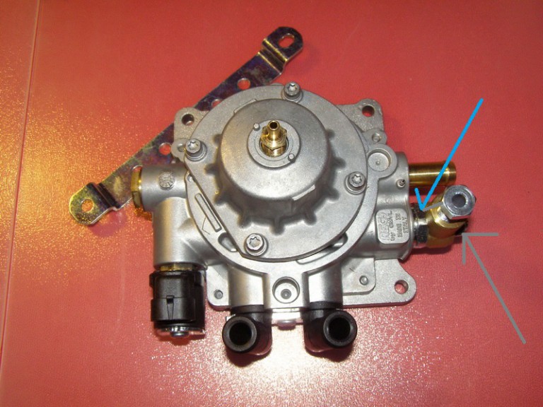

гобэн 1 Опубликовано 20 января, 2016 Всем привет! подскажите ,здесь стоит фильтр и где? Поделиться сообщением Ссылка на сообщение Поделиться на другие сайты
Проко 55 Опубликовано 20 января, 2016 Всем привет! подскажите ,здесь стоит фильтр и где? там где показал стрелками,обычно на входе. Поделиться сообщением Ссылка на сообщение Поделиться на другие сайты
гобэн 1 Опубликовано 20 января, 2016 Это фото, я с сайта взял(у меня такой же) .Меня интересует, именно в этой конструкции фильтр есть ? Это фото, я с сайта взял(у меня такой же) .Меня интересует, именно в этой конструкции фильтр есть ?Это фото, я с сайта взял(у меня такой же) .Меня интересует, именно в этой конструкции фильтр есть ? Поделиться сообщением Ссылка на сообщение Поделиться на другие сайты
Балаганов 696 Опубликовано 20 января, 2016 подскажите ,здесь стоит фильтр и где? моя фотка. серая стрелка - откручиваешь гайку, снимаешь подводящую трубку. Синяя - выкручиваешь корпус фильтра, и выкручиваешь из корпуса сам фильтр. Продуваешь, или новый ставишь, если не порванный. Сборка в обратной последовательности. Если пробег большой, фильтр с корпуса аккуратнее выкручивай - он пластмассовый и хрупкий становится со временем Поделиться сообщением Ссылка на сообщение Поделиться на другие сайты
гобэн 1 Опубликовано 20 января, 2016 Балаганов, моя фотка. серая стрелка - откручиваешь гайку, снимаешь подводящую трубку. Синяя - выкручиваешь корпус фильтра, и выкручиваешь из корпуса сам фильтр. Продуваешь, или новый ставишь, если не порванный. Сборка в обратной последовательности. Если пробег большой, фильтр с корпуса аккуратнее выкручивай - он пластмассовый и хрупкий становится со временемможет есть ещё фото более детальное? Поделиться сообщением Ссылка на сообщение Поделиться на другие сайты
Ivan Rogozin 415 Опубликовано 20 января, 2016 Балаганов, может есть ещё фото более детальное? читай "Инструкция по обслуживанию редуктора OMVL CPR-LPG K90140" 1 Поделиться сообщением Ссылка на сообщение Поделиться на другие сайты
гобэн 1 Опубликовано 20 января, 2016 Ivan Rogozin,спасибо.проехал 100000 проблем не было.а сейчас начал троить периодически на газу .на бензине всё хорошо. Поделиться сообщением Ссылка на сообщение Поделиться на другие сайты
Ivan Rogozin 415 Опубликовано 20 января, 2016 (изменено) ты что 100 000 фильтр не менял?рабочие характеристики редуктора: держит давление-проверяется на компьютере,в нем написано.Так же если есть проблемы с давлением то будет переключатся на бензин, или вообще не переключаться на газ,будет пищать что нет газа вакум не пропускает газ,проверяется слюной могу предположить если троит то -форсунки Изменено 20 января, 2016 пользователем Ivan Rogozin Поделиться сообщением Ссылка на сообщение Поделиться на другие сайты
