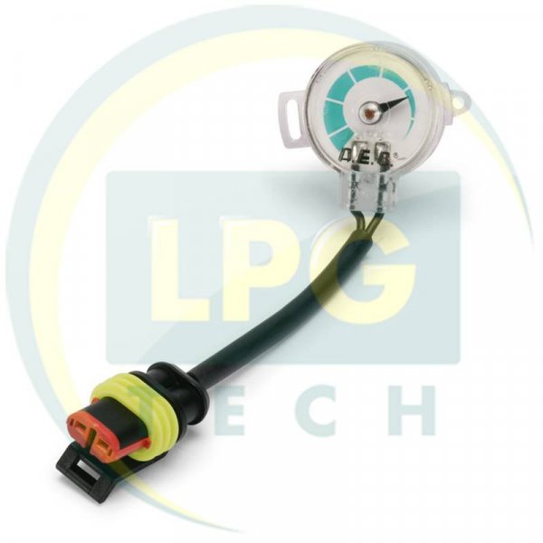

Лёха24 216 Опубликовано 11 июня, 2016 Подскажите пожалуйста.На ГБО 4 пок.на кнопке газ/бензин есть маленькие лампочки.Читал ,что эти лампочки показывают уровень газа в баллоне,но у меня всегда горит только самая нижняя ,красная.Подскажите ,что нужно, что бы эти лампочки показывали уровень? Поделиться сообщением Ссылка на сообщение Поделиться на другие сайты
Алексей Ф. 9 812 Опубликовано 11 июня, 2016 Лёха24, манометр надо поменять на редукторе. У меня эти лампочки живут своей жизнью)) Поделиться сообщением Ссылка на сообщение Поделиться на другие сайты
Лёха24 216 Опубликовано 11 июня, 2016 Лёха24, манометр надо поменять на редукторе. У меня эти лампочки живут своей жизнью))Т.е.это бесполезная функция ? Предлагают за 1,5т.р. отдельный датчик со стрелкой.Кто нибудь таким пользовался или тоже погоду будет показывать?) Поделиться сообщением Ссылка на сообщение Поделиться на другие сайты
Андрюха73rus 1 038 Опубликовано 11 июня, 2016 Поставь гбо5 , тогда будут показывать Поделиться сообщением Ссылка на сообщение Поделиться на другие сайты
volgist 1 060 Опубликовано 11 июня, 2016 (изменено) Подскажите ,что нужно, что бы эти лампочки показывали уровень? Вот такая шомболла нужна:Датчик уровня газа на мультиклапан. Ну или если у тебя метан, то подобная штука на манометр Изменено 11 июня, 2016 пользователем volgist Поделиться сообщением Ссылка на сообщение Поделиться на другие сайты
Crady 8 669 Опубликовано 12 июня, 2016 Вот такая шомболла нужна:Датчик уровня газа на мультиклапан. Ну или если у тебя метан, то подобная штука на манометри потратить несколько дней пытаясь заставить всё это работать более менее точно.через некоторое время выяснить что показывает всё что угодно,кроме уровня пропана в баке.провести подобную процедуру ещё несколько раз..забить и ездить ориентируясь на пробег и расход 2 Поделиться сообщением Ссылка на сообщение Поделиться на другие сайты
volgist 1 060 Опубликовано 12 июня, 2016 Ничо не настраивал, поставил as is, за неделю запомнил примерно, когда сколько показывает. А так да, можно настраивать в программе, но это здесь не в почёте Поделиться сообщением Ссылка на сообщение Поделиться на другие сайты
газель2005 2 720 Опубликовано 12 июня, 2016 обычно через 70-100тыс.км стрелка начинает жить своей жизнью и показания в салоне то же. Поделиться сообщением Ссылка на сообщение Поделиться на другие сайты
moonits 1 Опубликовано 3 июля, 2016 купил такую же мандулу, а потом понял что это опция на фиг не нужна, если мозги установлены, то после каждой заправки надо надо калибровать "виртуальный показатель уровня топлива" и в кнопочке "газ\бензин" зелёненькие лампочки будут приблизительно... ну и так далее, вообщем выкатывать газ рекомендуют полностью :D Поделиться сообщением Ссылка на сообщение Поделиться на другие сайты
