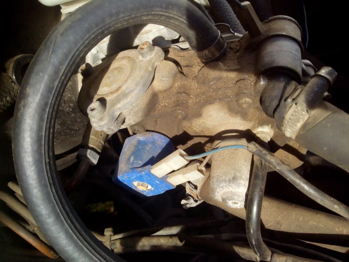

vIp_Dj33 1 Опубликовано 9 октября, 2016 Ребят помогите опознать что за газовое оборудование стоит. нужен ремкомплект прокладок на редуктор Поделиться сообщением Ссылка на сообщение Поделиться на другие сайты

Николай Геннадьевич 0 Опубликовано 12 октября, 2016 Ребят помогите опознать что за газовое оборудование стоит. нужен ремкомплект прокладок на редукторРедуктор 4ого поколения "Томасето Аляска"Народ. Откликнитесь у кого стоит гбо 2 поколения ( хлопушка) на умз 4216 электропедаль.Буду покупать оборудование и ставить сам. Необходимо знать что именно покупать. И какие тонкости в подключении и установки. Нужен ли эмулятор лямбды?Редуктор с газ клапаном , кнопка переключения бензин-газ, эмулятор форсунок, эмулятор лямбда-зонда , смеситель с хлопушкой, дозатор. Поделиться сообщением Ссылка на сообщение Поделиться на другие сайты
