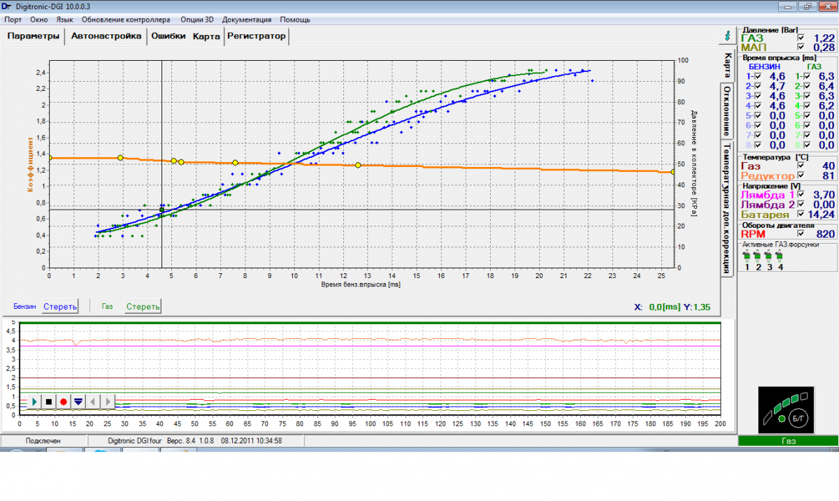

vIp_Dj33 1 Опубликовано 24 января, 2017 Народ помогите кто шарит настроить правельно редуктор машина Газель Бизнес 2012г. 4216 оборудование Tomasetto Alaska AT-09 мозги диджитроник мах проблема в том что на холостых проваливаются обороты. 1 Поделиться сообщением Ссылка на сообщение Поделиться на другие сайты
ZAN57 3 533 Опубликовано 24 января, 2017 У меня проваливается, аж глохнет, особенно после торможения двигателем. Это надо вначале вылечить сам ДВС- у него то же проседают обороты, но не сильно, а ведь мозги ГБО обезьянничают за ЭБУ дВС, тк ЭБУ Микас думает, что ДВС работает на бензине... Он бедный и не подозревает, что его кормят газом. Газовики мне на пальцах так объяснили, когда я начал предъявлять им за глохнущий ДВС и провал оборотов. Просто на газу чувствительней провалы. Поделиться сообщением Ссылка на сообщение Поделиться на другие сайты
Лёха24 216 Опубликовано 24 января, 2017 проблема в том что на холостых проваливаются обороты. Давление газа с редуктора сколько и время впрыска бензиновых и газовых форсунок.Вообще скриншоты с программы надо выкладывать,а так гадать на кофейной гуще. Поделиться сообщением Ссылка на сообщение Поделиться на другие сайты
vIp_Dj33 1 Опубликовано 24 января, 2017 Вот Поделиться сообщением Ссылка на сообщение Поделиться на другие сайты
Denisg 623 Опубликовано 24 января, 2017 У меня проваливается, аж глохнет, особенно после торможения двигателем Тебе нужно искать подсос воздуха Поделиться сообщением Ссылка на сообщение Поделиться на другие сайты
Denisg 623 Опубликовано 24 января, 2017 (изменено) Народ помогите кто шарит настроить правельно редуктор машина Газель Бизнес 2012г. 4216 оборудование Tomasetto Alaska AT-09 мозги диджитроник мах проблема в том что на холостых проваливаются обороты. Судя по скриншоту у тебя давление нормальное в редукторе, а вот лямбда показывает очень богатую смесь и эбу занижает время впрыска из за этого, раз за разом он по кругу коррекцию делает и у тебя обороты гуляют.Сними шланг с вентиляции картерных газов создав тем самым подсос воздуха и забеднив смесь, посмотрим меняется ли показания лямбды скриншот сделай и сюда скинь. Вообще надо клапана 0.40 для начала выставить. Изменено 24 января, 2017 пользователем Denisg Поделиться сообщением Ссылка на сообщение Поделиться на другие сайты
