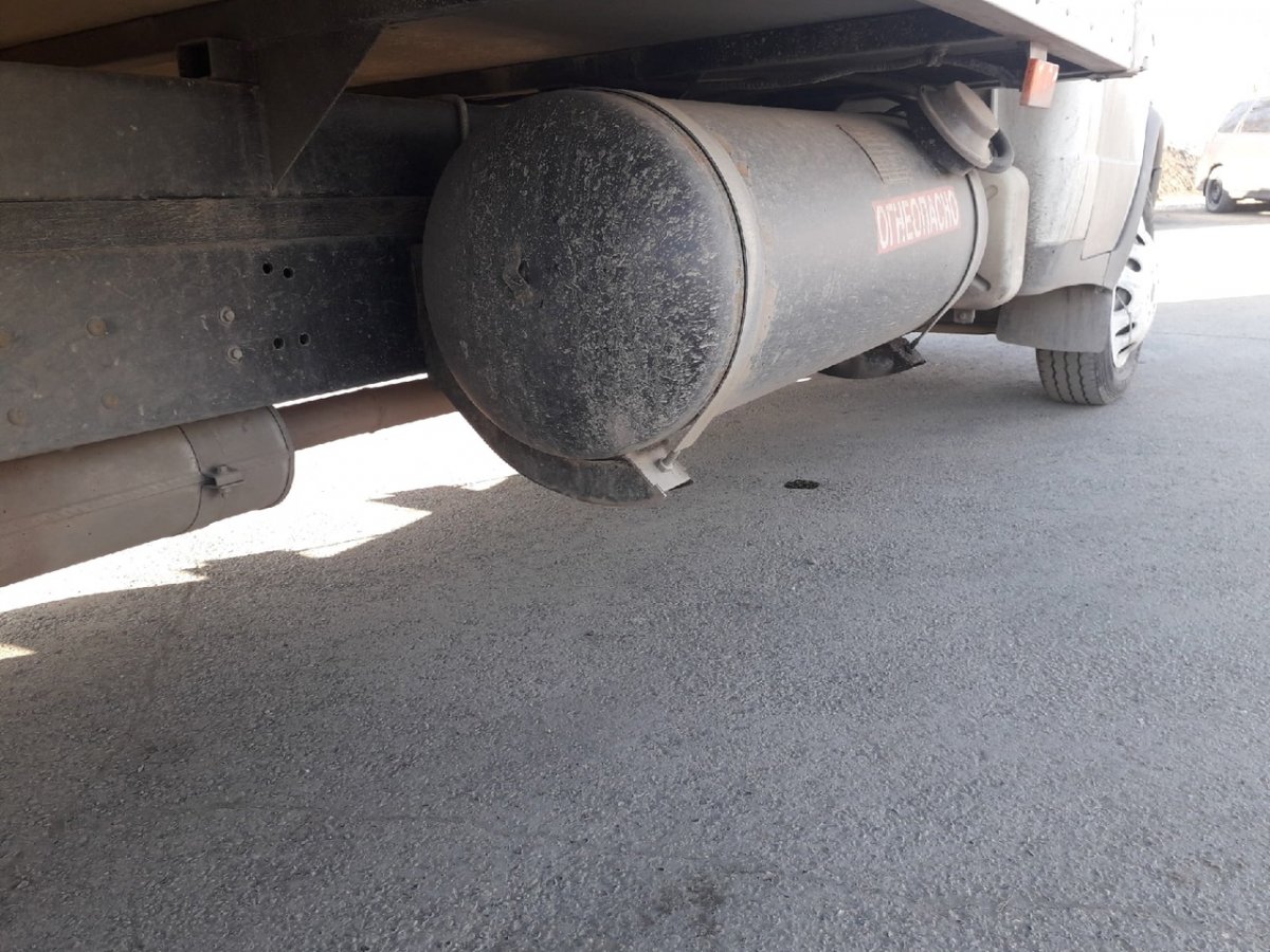

rool 782 Опубликовано 24 апреля, 2021 Наверно тема подходящая. Пришла пора менять баллон, сейчас стоит на 100 литров. Хочу поставить на 130, вот тут и возникло пару вопросов. 1) чем и как удлинить трубку забора газа на мультике? 2) хочу крепление баллона как на фото ниже, но не могу найти. В пару контор заезжал - нету. Может заказать где то, но как его обозвать? Поделиться сообщением Ссылка на сообщение Поделиться на другие сайты
dtrans 1 638 Опубликовано 24 апреля, 2021 1 час назад, rool сказал: Наверно тема подходящая. Пришла пора менять баллон, сейчас стоит на 100 литров. Хочу поставить на 130, вот тут и возникло пару вопросов. 1) чем и как удлинить трубку забора газа на мультике? 2) хочу крепление баллона как на фото ниже, но не могу найти. В пару контор заезжал - нету. Может заказать где то, но как его обозвать? 1. Промерять трубку, определить d. Обычно 6 мм. Купить трубку и соединитель. Гуглится : соединитель медных трубок, лучше Faro. Или поменять магистраль целиком. 2. Обзывается кронштейн крепления газ. баллона. 1 Поделиться сообщением Ссылка на сообщение Поделиться на другие сайты
rool 782 Опубликовано 24 апреля, 2021 2 часа назад, dtrans сказал: Обзывается кронштейн крепления газ. баллона. Нашёл в Н.Н., у Утюга спрошу, если в живую не найду. 2 часа назад, dtrans сказал: поменять магистраль целиком. Так правильнее будет. Поделиться сообщением Ссылка на сообщение Поделиться на другие сайты

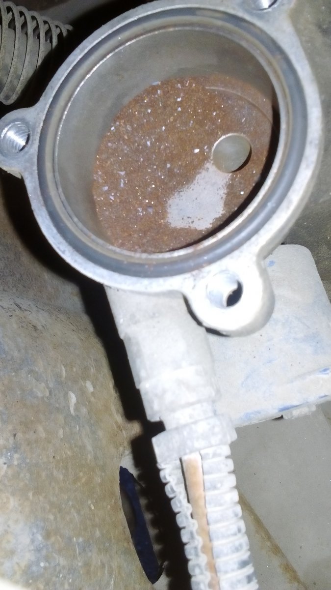

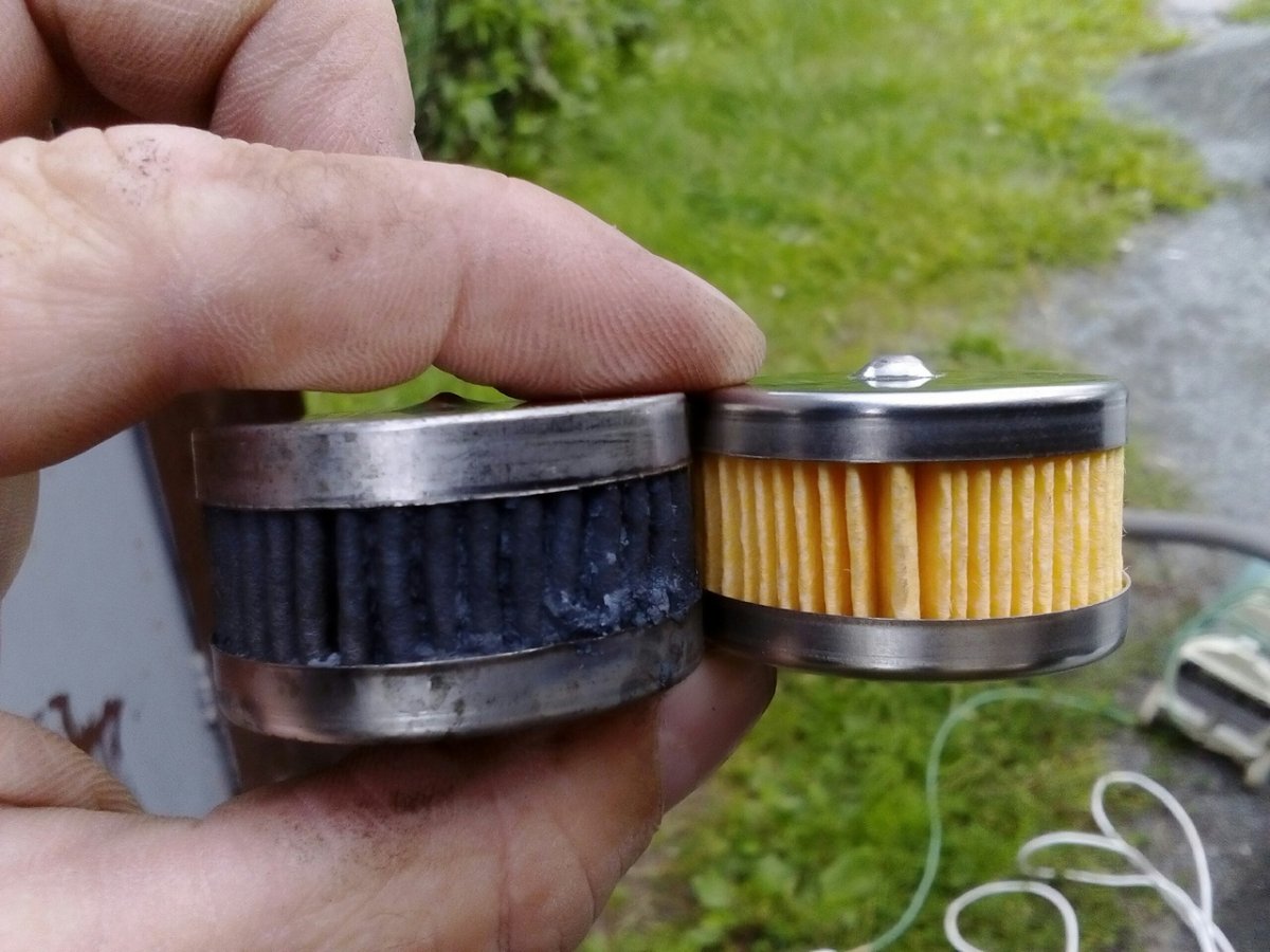

lostmedia 360 Опубликовано 25 апреля, 2021 20 часов назад, Ivan Rogozin сказал: а чем медные не устраивают? Окисляются внутри, окислы забивают фильтр и саму трубку. Поделиться сообщением Ссылка на сообщение Поделиться на другие сайты

Ivan Rogozin 422 Опубликовано 27 апреля, 2021 В 25.04.2021 в 16:20, lostmedia сказал: Окисляются внутри, окислы забивают фильтр и саму трубку. не знаю как у тебя ,а у меня за 245000 города на пропане, ни чего не забивается, фильтр грубой оч меняю 10 000 км все нормально Поделиться сообщением Ссылка на сообщение Поделиться на другие сайты
Олег Ф. 1 884 Опубликовано 27 апреля, 2021 То ли дело помню на метане ездил, на втором поколении с карбом, так вообще не надо было никакие фильтры чистить и менять. Поделиться сообщением Ссылка на сообщение Поделиться на другие сайты
rool 782 Опубликовано 28 апреля, 2021 (изменено) 15 часов назад, Ivan Rogozin сказал: фильтр грубой оч меняю 10 000 км все нормально Всяко бывало, за 10тыс примерно в половину фильтр забивает, а бывало и раньше, бывало и сам вспышку про...шляпил. На первой ржа с заправки, на второй под 20ку пробега. Изменено 28 апреля, 2021 пользователем rool Поделиться сообщением Ссылка на сообщение Поделиться на другие сайты
Vovchikk 1 006 Опубликовано 28 апреля, 2021 Я эти фильтры на первой газели менял три или четыре раза за 470т.км пробега. Ехала нормально. газа хватало. Поделиться сообщением Ссылка на сообщение Поделиться на другие сайты
