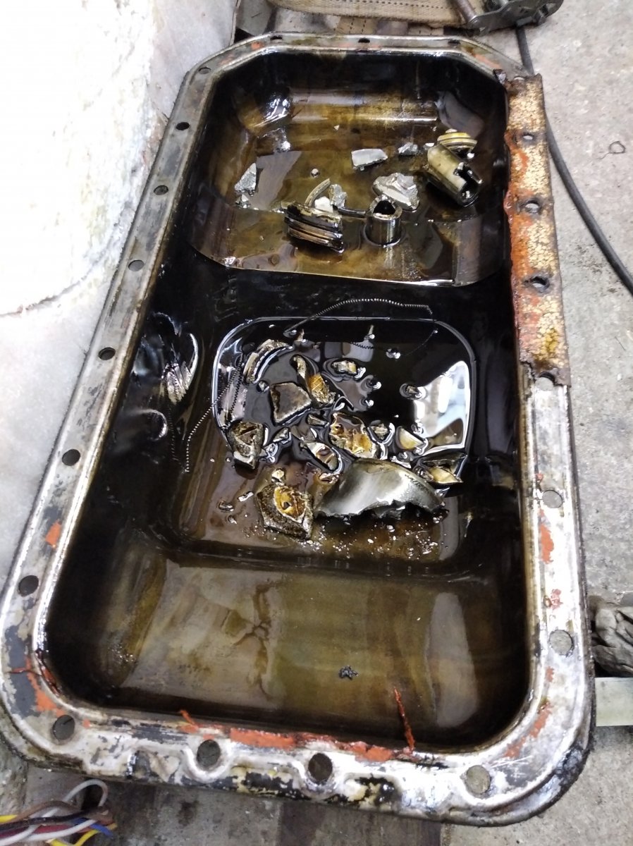

48rus 40 Опубликовано 3 декабря, 2021 (изменено) При запуске на волге заклинил 402 движек. Снял поддон- развалился поршень именно развалился, развалился палец, погнулся шатун, откололась гильза, повредился распредвал. Капиталил 20т назад сам с сыном- комплект гильзы, поршни, расточка коленвала. Перед этим не стучал- работал тихо. Думал кузов сгниет а движка хватит на долго с его не большим пробегом. Вопрос- что я сделал не так? Уже как-то сыкатно теперь делать, если уж надежный 402 так подвел. Изменено 3 декабря, 2021 пользователем 48rus Поделиться сообщением Ссылка на сообщение Поделиться на другие сайты

GoldeN 605 Опубликовано 3 декабря, 2021 (изменено) 45 минут назад, 48rus сказал: При запуске на волге заклинил 402 движек. Снял поддон- развалился поршень именно развалился, развалился палец, погнулся шатун, откололась гильза, повредился распредвал. Капиталил 20т назад сам с сыном- комплект гильзы, поршни, расточка коленвала. Перед этим не стучал- работал тихо. Думал кузов сгниет а движка хватит на долго с его не большим пробегом. Вопрос- что я сделал не так? Уже как-то сыкатно теперь делать, если уж надежный 402 так подвел. Нынче некоторые з\ч продают в руки то стремно брать, не то что на мотор ставить. На прошлой неделе делал 409 принесли пальцы СТК центральное отверстие сверлено тупым сверлом с заусенцами не круглое еще и не по центру. и снаружи обработка тоже из той же серии... Ну И даже если выглядит красиво не факт что других проблем не было типо перекаленное, поры в литье, геометрия кривая т.д. Тот же бон трейд продает всякую чепуху потом пишет что мы такого не продаем говна не продаем (насос прислали погркмушку китайский со своей проставкой, и написали что работает ихняя шляпа только с насосами змз и чето там еще), шатуны продают на которых болты новые ломаются пишут у нас щас поставщик плохой и не мешает им дальше это ставить, И да 402 от надежностью вообще не блещет самый гемор на газелях... Так что не всегда виновата кривая сборка. Изменено 3 декабря, 2021 пользователем GoldeN Поделиться сообщением Ссылка на сообщение Поделиться на другие сайты
Bankir 657 Опубликовано 3 декабря, 2021 20 минут назад, GoldeN сказал: Нынче некоторые з\ч продают в руки то стремно брать, не то что на мотор ставить. На прошлой неделе делал 409 принесли пальцы СТК центральное отверстие сверлено тупым сверлом с заусенцами не круглое еще и не по центру. и снаружи обработка тоже из той же серии... Ну И даже если выглядит красиво не факт что других проблем не было типо перекаленное, поры в литье, геометрия кривая т.д. Тот же бон трейд продает всякую чепуху потом пишет что мы такого не продаем говна не продаем (насос прислали погркмушку китайский со своей проставкой, и написали что работает ихняя шляпа только с насосами змз и чето там еще), шатуны продают на которых болты новые ломаются пишут у нас щас поставщик плохой и не мешает им дальше это ставить, И да 402 от надежностью вообще не блещет самый гемор на газелях... Так что не всегда виновата кривая сборка. Скорее всего некачественные запчасти ! Собирай снова Поделиться сообщением Ссылка на сообщение Поделиться на другие сайты
