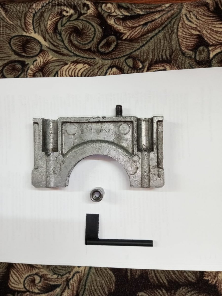

Татарин18 0 Опубликовано 31 октября, 2022 всем привет , подскажите код детали Бугель коленвала под набифку 402 движок , и гайки , не могу нигде найти . Поделиться сообщением Ссылка на сообщение Поделиться на другие сайты
Маркич 707 Опубликовано 31 октября, 2022 Этот бугель на 402ом идёт в сборе с блоком (обрабатывается в сборе), нет у него каталожного 1 Поделиться сообщением Ссылка на сообщение Поделиться на другие сайты
