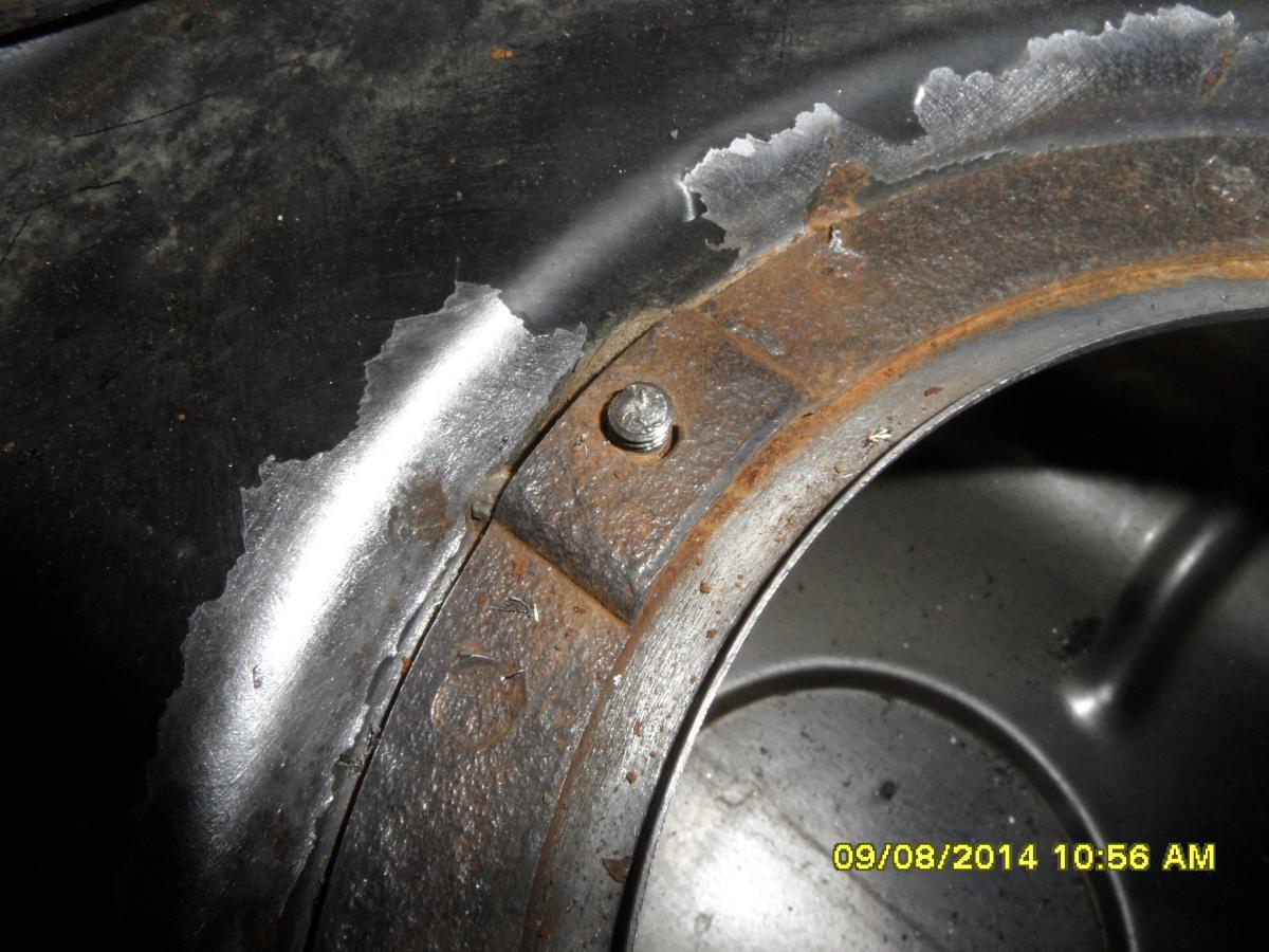

TAD 387 Опубликовано 9 августа, 2014 (изменено) VorobyevDA, Добрый!Для информации...2012 год. Газель Бизнес. УМЗ. Ну чуток надо внести изменения вот в этот узел.Именно сейчас пытаюсь спасти этот бак. А себя от покупки нового. Похвала сварщикам. Кольцо приварено хорошо. ))) Изменено 9 августа, 2014 пользователем TAD Поделиться сообщением Ссылка на сообщение Поделиться на другие сайты

VorobyevDA 644 Опубликовано 11 августа, 2014 TAD, вопрос озвучивался на встрече, конструктора и стратеги в курсе! Поделиться сообщением Ссылка на сообщение Поделиться на другие сайты
БРОДЯГА74 6 136 Опубликовано 11 августа, 2014 TAD, вопрос озвучивался на встрече, конструктора и стратеги в курсе!В прошлом году лично про это озвучивал конструкторам, обещали болтики под ключ.)))) Поделиться сообщением Ссылка на сообщение Поделиться на другие сайты
Crady 8 677 Опубликовано 11 августа, 2014 В прошлом году лично про это озвучивал конструкторам, обещали болтики под ключ.))))С 10 года "озвучиваем"...обещают.ждемс.... Поделиться сообщением Ссылка на сообщение Поделиться на другие сайты
газель2005 2 807 Опубликовано 11 августа, 2014 (изменено) TAD, вопрос озвучивался на встрече, конструктора и стратеги в курсе!А что там? У меня на 13г болты под торкс,а не как на фото. Изменено 11 августа, 2014 пользователем газель2005 Поделиться сообщением Ссылка на сообщение Поделиться на другие сайты
БРОДЯГА74 6 136 Опубликовано 11 августа, 2014 А что там? У меня на 13г болты под торкс,а не как на фото.Откручивать пробовал? Торкс мож и получше, но думаю гаечки сверху надежней, хоть резьбу можно будет как-то от грязи сохранить... Поделиться сообщением Ссылка на сообщение Поделиться на другие сайты
газель2005 2 807 Опубликовано 11 августа, 2014 Откручивать пробовал?А я их сразу всегда откручиваю и солидолом мажу. Поделиться сообщением Ссылка на сообщение Поделиться на другие сайты
БРОДЯГА74 6 136 Опубликовано 11 августа, 2014 А я их сразу всегда откручиваю и солидолом мажу.Если они внутрь хоть немного торчат, то ржавчина на них обеспечена.у меня под отвётку, это капец...теперь только высверливать... Поделиться сообщением Ссылка на сообщение Поделиться на другие сайты
TAD 387 Опубликовано 11 августа, 2014 вопрос озвучивался на встрече, Не все на встечах бывают... Ну раз в курсе, будем надеется, что поправят. обещали болтики под ключ.)))) На фото остались две шпильки. Там гаечки. И проблема на в виде крепежа, а в том что там углубление, в котором постоянно стоит вода. 1 Поделиться сообщением Ссылка на сообщение Поделиться на другие сайты
