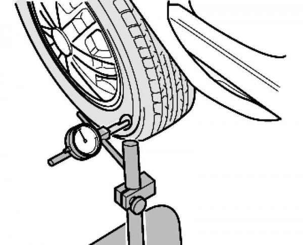

Валерий(69) 1 511 Опубликовано 11 апреля, 2016 Кстати тоже достала эта вибрация , вчера загнал авто на шиномантаж правый диск был квадратный , поменял с запаски , если раньше появлялась после 80-ти , то теперь после 100, смотрел только передние колёса , теперь думаю заняться задними , в общем после 100 км, в зеркала заднего вида лучше не смотреть , увсё устаканивается после 140 , дёт как по рельсам , вот собственно вопрос , как проверить подвесной , как его отрегулировать если дисбаланс в нём , как проверить коробку если причина в ней и ваще как избавится он этой вибрации . Крестовины все целые на кардане (вроде целые)Если колесные диски заводские, то так и будет вибрировать. Резину надо смотреть на биение (скачет или восьмерка). В КПП может износиться сталебабитовая втулка на хвостовике (редко бывает), кардан должен входить/выходить с усилием из хвостовика, а не болтаться в нем. Подвесной начинает шуметь, а потом разваливается или отрывает резину. Для таких скоростей нужны хорошие диски (extra) и импортная резина бк мягкая, а также кардан нужно балансировать после замены крестовин. Поделиться сообщением Ссылка на сообщение Поделиться на другие сайты

aca300 95 Опубликовано 5 ноября, 2016 Gazelist-22, колёса могут быть отбалансированными, но квадратными или овальными. На станке то смотрел, овала нет? Поделиться сообщением Ссылка на сообщение Поделиться на другие сайты
Gazelist-22 77 Опубликовано 6 ноября, 2016 Ну да,блин диски кривые,поддомкратил левую сторону,включил передачу и газу,как только колеса начали разгоняться появилась вибрация,в общем посмотрел,кардан крутится ровнехонько,не шелохнется,смотрю на колеса а они пляшут,диски овальные,снял колеса,раскрутил один барабан,вибрации нет,тоже и справа,с колесами вибрация еще больше чем с лева,без колес вибрации нет,диски тоже скачут овалом.Получается если колеса даже и отбалансированы,а диски кривые,все равно будет вибрация или их просто плохо отбалансировали? Еще четыре новых диска брать,как то дороговато,а если эти прокатать будет результат или не заморачивиться и брать всетаки новые? Поделиться сообщением Ссылка на сообщение Поделиться на другие сайты
