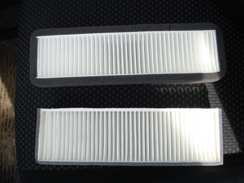

al.karlowitch 60 Опубликовано 5 февраля, 2014 Фильтры разные бывают - с толстым и тонким поролоном. В центре фильтр с тонким поролоном, по краям - с толстым.Тот, что с тонким, можно вставить в Y-образный заборник не замяв.Чтобы вставить те, что с толстым, надо ослабить винты на Y-образном заборнике. Тогда половинки заборника слегка разойдутся и фильтр хорошо встанет. После чего не забываем закрутить винты снова.ценник какой? Поделиться сообщением Ссылка на сообщение Поделиться на другие сайты

Letchik 353 Опубликовано 5 февраля, 2014 по моему на фото слева фильтр ставиться в воздуховод.А 2 справа, разных размеров в штаныони все в штаны ставятся. Все фильтры с разных закупов. Когда 2 остаётся, тогда докупаю ещё. 3-й слева, самый низкий,маленький, из нового закупа. Экономия! Поделиться сообщением Ссылка на сообщение Поделиться на другие сайты

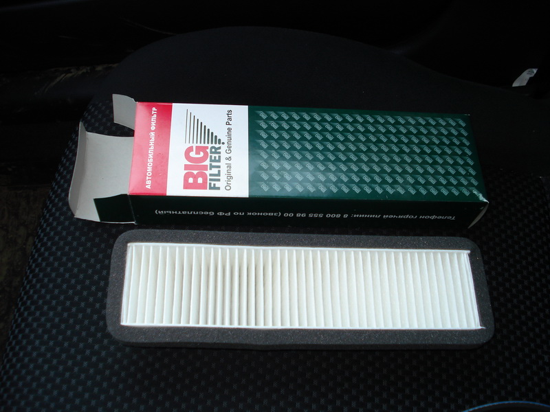

Санек71rus 67 Опубликовано 1 апреля, 2014 (изменено) Купил от калины, разрезал лобзиком пополам и поставил, подходит идеально!!! (цена 145р)Потом нашел фирменный BIG (цена 175р) в магазине "Газ детали машин" на фото для сравнения и тот и тот.Наконец то торпеда чистая, без пыли!!!! Изменено 1 апреля, 2014 пользователем Санек71rus Поделиться сообщением Ссылка на сообщение Поделиться на другие сайты

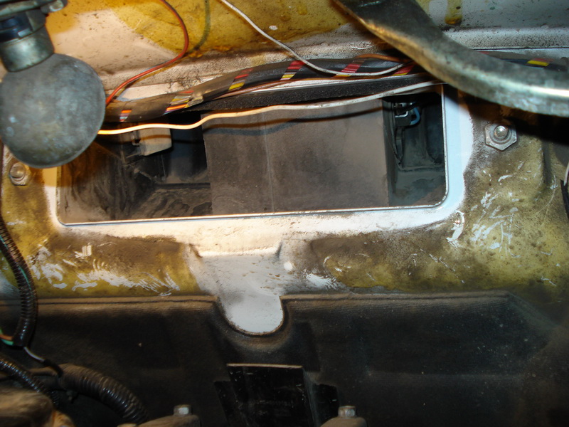

Toyota007 2 890 Опубликовано 1 апреля, 2014 Санек71rus, Фильтр не в кузов вставляется, а в штаны пластиковые. :blink: Ты когда штаны поставишь на место,фильтр улетит в печку от буртика штанов.А биг у нас тоже появился в магазинах. Поделиться сообщением Ссылка на сообщение Поделиться на другие сайты
Санек71rus 67 Опубликовано 1 апреля, 2014 (изменено) эт как ж его в штаны то поставить (тем более пластик весь кособокий) если он в кузов как раз плотнечком то и подходит!!??? как раз в кузов отлично встал и штаны перед ним тоже, а проваливаться ему там негде, вон упор есть Изменено 1 апреля, 2014 пользователем Санек71rus Поделиться сообщением Ссылка на сообщение Поделиться на другие сайты
Toyota007 2 890 Опубликовано 1 апреля, 2014 эт как ж его в штаны то поставить (тем более пластик весь кособокий) если он в кузов как раз плотнечком то и подходит!!??? как раз в кузов отлично встал и штаны перед ним тоже, а проваливаться ему там негде, вон упор есть 6.jpgВот так он ставиться. 1 Поделиться сообщением Ссылка на сообщение Поделиться на другие сайты
Санек71rus 67 Опубликовано 1 апреля, 2014 так эт родной так влазиет, а я ставил разрезанный пополам от калины, от в штаны так не влезит, да и какая разница куда ставить то, результат один Поделиться сообщением Ссылка на сообщение Поделиться на другие сайты

Toyota007 2 890 Опубликовано 1 апреля, 2014 так эт родной так влазиет, а я ставил разрезанный пополам от калины, от в штаны так не влезит, да и какая разница куда ставить то, результат один Разница,за кузовом фильтру держаться негде,штаны входят в кузов,тем самым выталкивают фильтр,он куда то падает.И начинает болтаться как **** в проруби.А так разницы ни какой.во спасибо!.А то надоело за 180 брать обычную бумагу.Да и бывают они 5 раз в жизни,все остальноек время говорят нет их у нас и не возим т.к кроме меня никто не спрашивает пс:советую еще 2 фильтра на вдув штанов поставить, еще чище будет и этот будешь в 50 раз реже менять.А я просто мою и снова ставлю.Просто выкидывать невыгодноВы все штаны ватой забейте,потом не удивляйтесь,что печка не тянет. :D Поделиться сообщением Ссылка на сообщение Поделиться на другие сайты

Санек71rus 67 Опубликовано 1 апреля, 2014 ничего там не болтается в кузове..а наружные два я ставил, но они до первого дождя, вся пыль становится грязью и обдув не дует..этот лучше почаще менять, он думаю будет всегда сухим, так как на него напрямую влага не попадает и дренаж есть от штанов там Поделиться сообщением Ссылка на сообщение Поделиться на другие сайты
Toyota007 2 890 Опубликовано 1 апреля, 2014 ничего там не болтается в кузове..а наружные два я ставил, но они до первого дождя, вся пыль становится грязью и обдув не дует..этот лучше почаще менять, он думаю будет всегда сухим, так как на него напрямую влага не попадает и дренаж есть от штанов тамДелайте как хотите,я сказал как правильно. Поделиться сообщением Ссылка на сообщение Поделиться на другие сайты

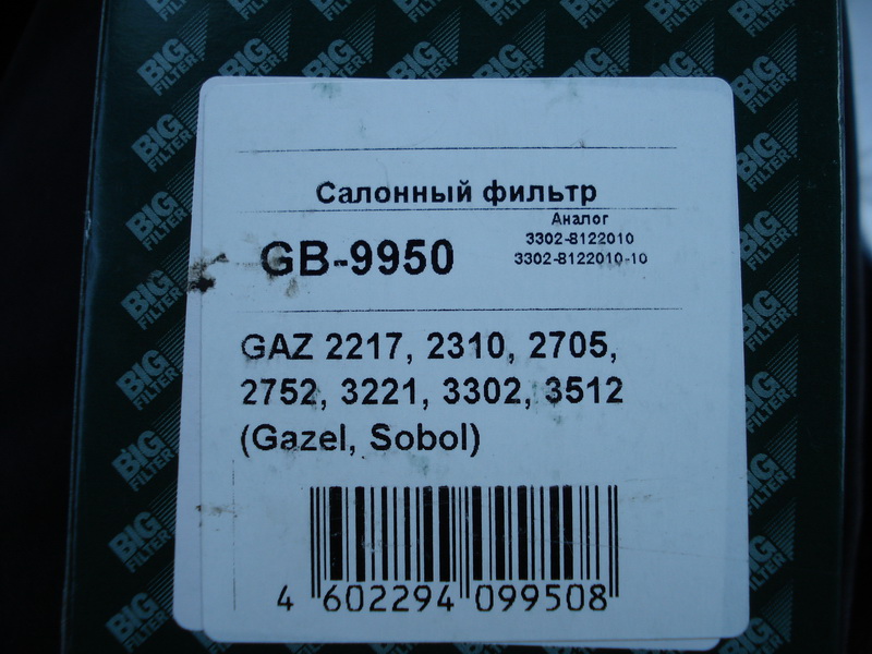

spasatel-77 779 Опубликовано 11 июля, 2014 http://www.bigfilter.com/cgi-bin/property_window_rus.cgi?id=1505&id_image=GB-9950.jpg&prod=GB-9950 Поставил такой.Наконец то появились у нас в педалях.газель2005, подскажи он ставиться в пластиковые штаны? Поделиться сообщением Ссылка на сообщение Поделиться на другие сайты
газель2005 2 720 Опубликовано 11 июля, 2014 (изменено) С начало вставляется большей частью в штаны,другой стороной уплотнитель вставляет в корпус печки со штанами.Только с начало вправляем уплотнитель фильтра в печку,а только потом штаны втаскиваем. Изменено 11 июля, 2014 пользователем газель2005 Поделиться сообщением Ссылка на сообщение Поделиться на другие сайты
spasatel-77 779 Опубликовано 11 июля, 2014 (изменено) газель2005, .как то ничего не понял :) ...прочитал 25 страниц и так и не разобрался какой куда ныкать).Хочу чтобы фильтр был в самом воздухозаборе под капотом , а не под дворниками...Биговский туда пойдёт? Изменено 11 июля, 2014 пользователем spasatel-77 Поделиться сообщением Ссылка на сообщение Поделиться на другие сайты
газель2005 2 720 Опубликовано 11 июля, 2014 ааааа в воскресенье покажу подробней. Биговский как раз который тебе нужен. 1 Поделиться сообщением Ссылка на сообщение Поделиться на другие сайты

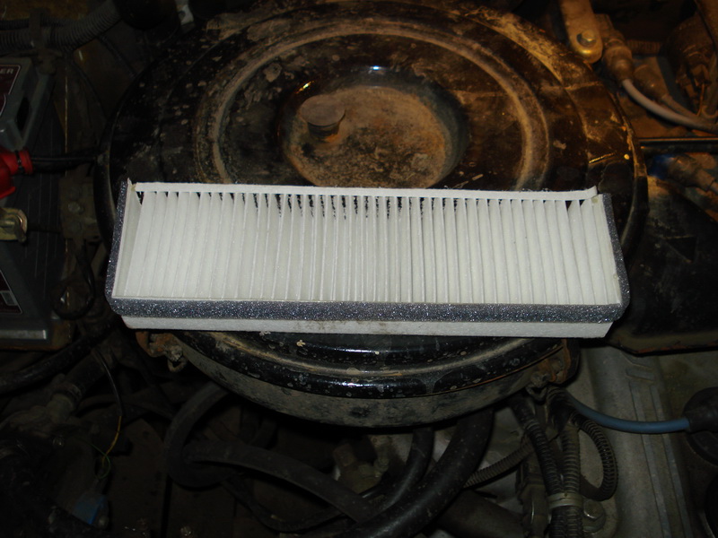

Санек71rus 67 Опубликовано 11 июля, 2014 я беру который на калину идет, 150р стоит у нас..пилю его пополам лобзиком и вуаля!!! получается два фильтра для газели!!!..спасибо за подсказки ранее на форуме..вообщем нет смысла покупать специальный Поделиться сообщением Ссылка на сообщение Поделиться на другие сайты
LeXeR 239 Опубликовано 11 июля, 2014 я беру который на калину идет, 150р стоит у насво кстати,ты уже вроде это писал.Я когда пришел в магаз спецом взял фильтр с калины.Ну ни как с него не получается 2 фильтра для газели.ОН вообще уже даже.Сделай фото этого фильтра,и куда ты его вставляешь.Я еще сразу хотел спросить, но забыл. Поделиться сообщением Ссылка на сообщение Поделиться на другие сайты
