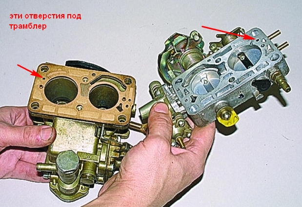

странNik 247 Опубликовано 17 февраля, 2015 (изменено) подсоединения шлангов карбюратора К151Д на двигателе ЗМЗ-402...этот карб для 406го,а там используется датчик давления для мозгов и поэтому выхода на трамблер нетпоменяй низ карбюратора Изменено 17 февраля, 2015 пользователем странNik Поделиться сообщением Ссылка на сообщение Поделиться на другие сайты

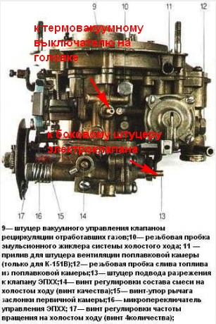

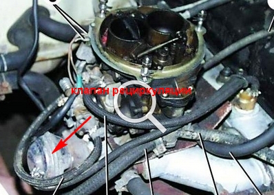

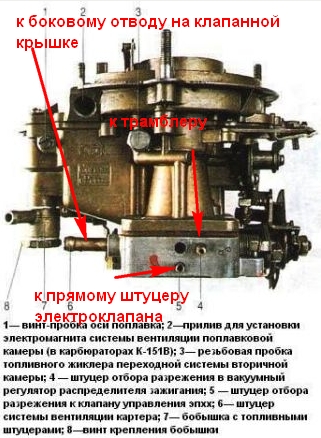

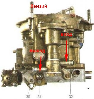

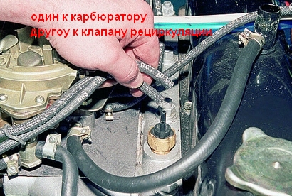

странNik 247 Опубликовано 17 февраля, 2015 должно быть такое Поделиться сообщением Ссылка на сообщение Поделиться на другие сайты
