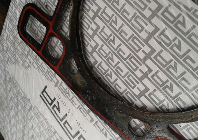

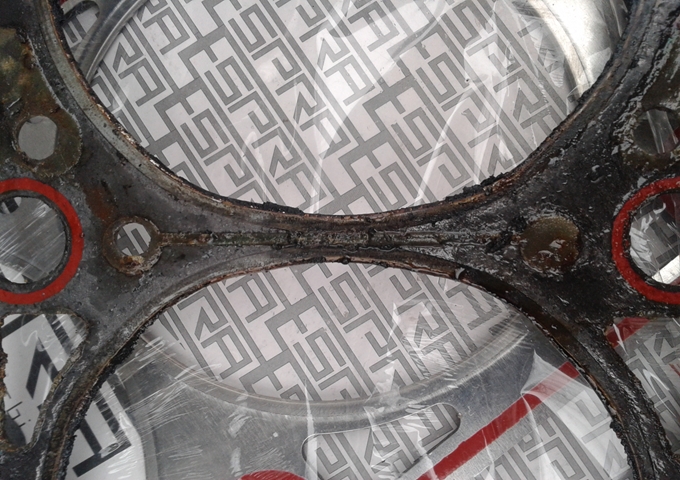

Кирилл 862 Опубликовано 8 февраля, 2014 Вскрыл сегодня мотор Соболя, ничего нового, прокладка лезет в прорезь и трещина в окантовке. Поделиться сообщением Ссылка на сообщение Поделиться на другие сайты
gapon 12 Опубликовано 10 февраля, 2014 Вскрыл сегодня мотор Соболя, ничего нового, прокладка лезет в прорезь и трещина в окантовке. 2014-02-08 14.58.24.jpg 2014-02-08 14.59.21.jpgкакой вариант сейчас будешь устанавливать? Поделиться сообщением Ссылка на сообщение Поделиться на другие сайты
мамонт 74 253 Опубликовано 10 февраля, 2014 Вскрыл сегодня мотор Соболя, ничего нового, прокладка лезет в прорезь и трещина в окантовке. 2014-02-08 14.58.24.jpg 2014-02-08 14.59.21.jpgкирил ,ставь ту прокладку что я выше выложил ,с ней проверено и не один раз все ходит ,а вот я так понимаю ты эспру хочешь поставить так это фуфло полное ,.даже металическая ,, Поделиться сообщением Ссылка на сообщение Поделиться на другие сайты
Кирилл 862 Опубликовано 10 февраля, 2014 (изменено) Да не смог я её найти, в инете только на Украине находится. Собрал на еспре вчера, сколько проходит теперь уж. Когда клал прокладку на блок, всё думал что г-но кладу :)Только на сайтах Украины есть , а производитель написан Россия. Изменено 10 февраля, 2014 пользователем Кирилл Поделиться сообщением Ссылка на сообщение Поделиться на другие сайты
