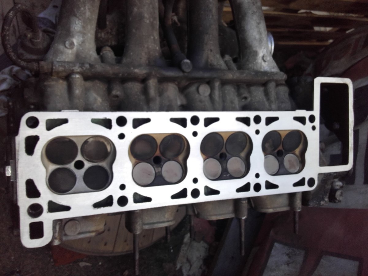

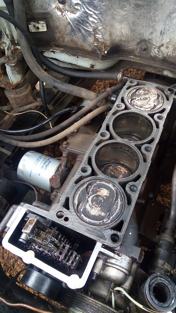

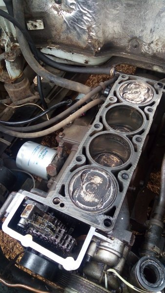

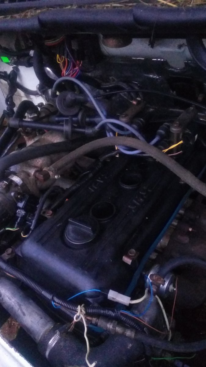

Roman9 0 Опубликовано 3 сентября, 2019 (изменено) Что за н движок у меня? Прорезей нет, диаметр поршне 95, топливная рампа пластмасса, форсунки бош, электромуфта ветилятора, выпускной коллектор короткий с датчиком. 1) змз405? 2)змз406? 3) Сборная России (по футболу, хоккею)?? Изменено 3 сентября, 2019 пользователем Roman9 Ощибка в тексте Поделиться сообщением Ссылка на сообщение Поделиться на другие сайты
Slavyan 973 Опубликовано 3 сентября, 2019 @Roman9 блок 405 е 3 1 Поделиться сообщением Ссылка на сообщение Поделиться на другие сайты
Roman9 0 Опубликовано 3 сентября, 2019 22 минуты назад, Slavyan сказал: @Roman9 блок 405 е 3 тогда вообще запутался - машинка то 2006 года. Прокладку положил от е3 две штуки и уже затянул на 145 нют. Сверху все собрал почти. Осталось поддон снят, вымыть от эммульсии, поменять фильтр, залить свежее масло, тосол. Т.е. собрал все, думая, что у меня 405е2)) Далее, не знаю теперь, как настроить микас 7,1?? На какой движок? Щя выхлопной коллектор и несколько патрубков поставлю и под машину. Поделиться сообщением Ссылка на сообщение Поделиться на другие сайты
Дмитрий 1 297 Опубликовано 3 сентября, 2019 18 минут назад, Roman9 сказал: Далее, не знаю теперь, как настроить микас 7,1?? На какой движок? на Е2 у Е3 на каждую свечу катушка вроде как 1 Поделиться сообщением Ссылка на сообщение Поделиться на другие сайты
lostmedia 360 Опубликовано 3 сентября, 2019 Блок Е-3, ГБЦ Е-2 1 Поделиться сообщением Ссылка на сообщение Поделиться на другие сайты
Roman9 0 Опубликовано 3 сентября, 2019 18 минут назад, lostmedia сказал: Блок Е-3, ГБЦ Е-2 значить все таки - 3) Сборная России :) Все собрал и слил маслоэмульцию. А это все что потребовалось для замены прокладки (там висит) в полевых условиях. Завтра займусь поддоном. Поделиться сообщением Ссылка на сообщение Поделиться на другие сайты
Slavyan 973 Опубликовано 3 сентября, 2019 А может просто блок меняный. Новые же без прорезей 1 Поделиться сообщением Ссылка на сообщение Поделиться на другие сайты
Roman9 0 Опубликовано 3 сентября, 2019 12 минут назад, Slavyan сказал: А может просто блок меняный. Новые же без прорезей Этот вопрос, какой же движок у меня, я мучяю еще с момента покупки: если блок меняли - так искустно перебили номера, выходит. Перерегистрацию прошел без проблем. А замена блока влияет на регулировки микас? Т.е. пересшивать от е2 требуется? Поделиться сообщением Ссылка на сообщение Поделиться на другие сайты

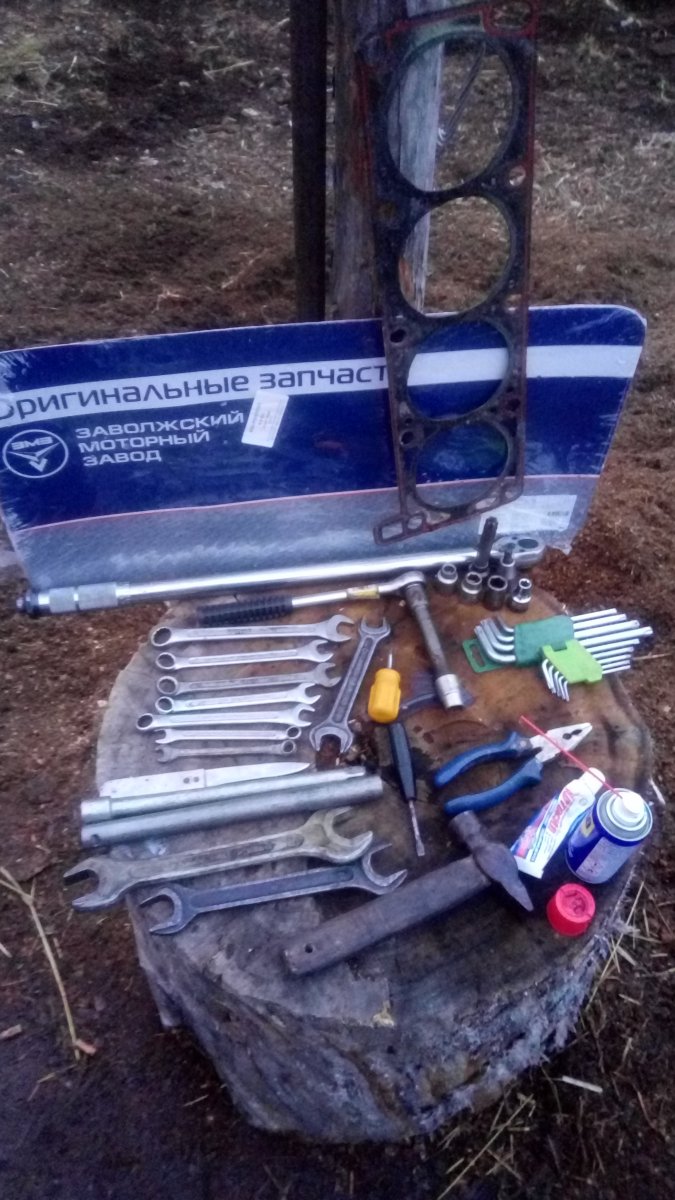

Roman9 0 Опубликовано 3 сентября, 2019 1 час назад, Roman9 сказал: значить все таки - 3) Сборная России :) Все собрал и слил маслоэмульцию. А это все что потребовалось для замены прокладки (там висит) в полевых условиях. Завтра займусь поддоном. Нну там не видать еще пары шлифовальных кругов диаметром 250(шлифовал гбц), длинный штангель с набором шупов, транспортир, ведра соляры. Успокоитель зарядил от руки, с помощью отверки и ножика.)) Газелик у меня впервые, и, меняю сгоревщую прокладку на змз тоже впервые.. Поэтому, поправьте, если че не так делаю(собираюсь делать): -поскольку в масло попал тосол, сниму и вымою, высушу поддон. И поставлю обратно. Но эмульсия еще останется в каналах коленвала и в фильтре. - смою фильтр солярой и на пока поставлю обратно. - налью смесь соляры с дизмаслом 4:1 до уровня и прокручю двигатель стартером без нагрузки(свечи пока не поставивь). Минут 10, двухминутными, перезаряжая аккум. Надеюсь, все смоет. - Далее буду сливать соляру и налью свежее дизмасло до уровня. Поменяю фильтр на новый. - налью тосол и заведу на время. - поменяю масло на Шеллъ. Что не так в плане?У кого какие соображения. Поделиться сообщением Ссылка на сообщение Поделиться на другие сайты
Татарин 7 738 Опубликовано 3 сентября, 2019 21 минуту назад, Roman9 сказал: - смою фильтр солярой и на пока поставлю обратно. Думаю, что ни фига ты соляркой не смоешь.Брось его.Поставь новый. 1 Поделиться сообщением Ссылка на сообщение Поделиться на другие сайты
Roman9 0 Опубликовано 3 сентября, 2019 43 минуты назад, Татарин сказал: Думаю, что ни фига ты соляркой не смоешь.Брось его.Поставь новый. Конечно не смою.Фильтр. Просто пропускную способность немного восстановлю, думаю. А если сразу новый поставить, не забьется остатками эмульции, пока промываю движок? Поделиться сообщением Ссылка на сообщение Поделиться на другие сайты

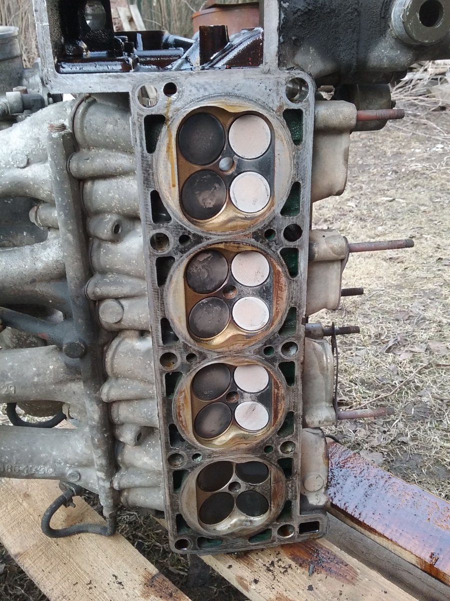

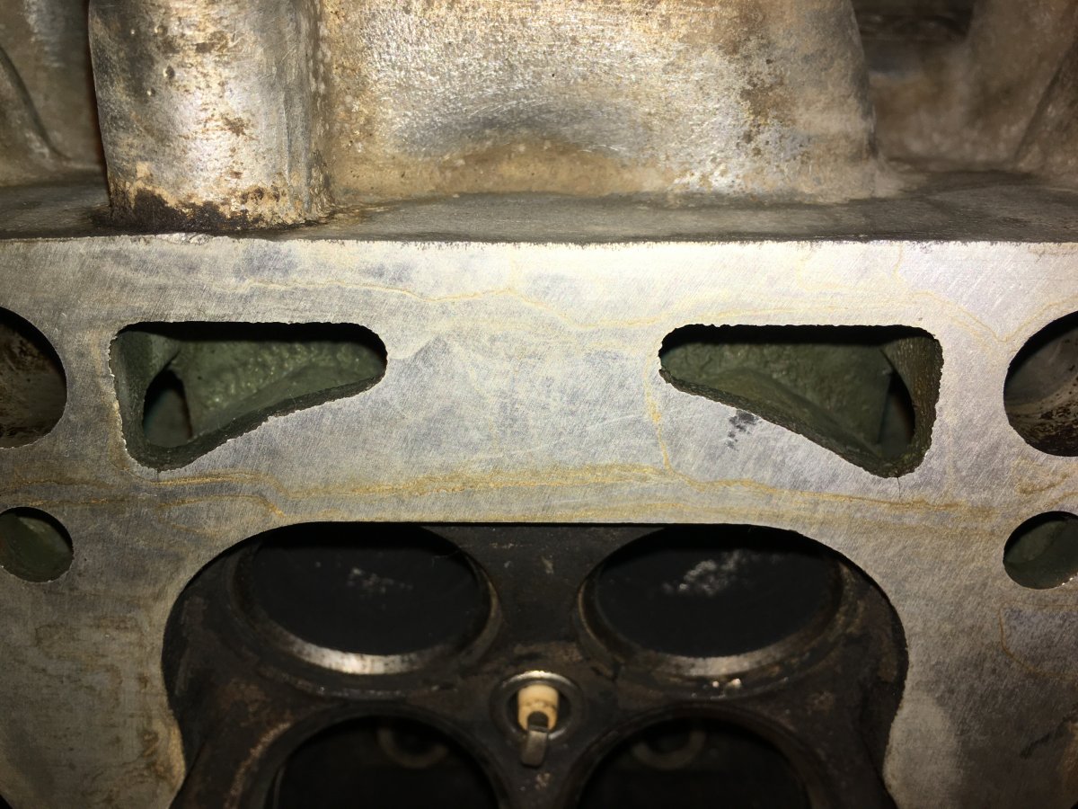

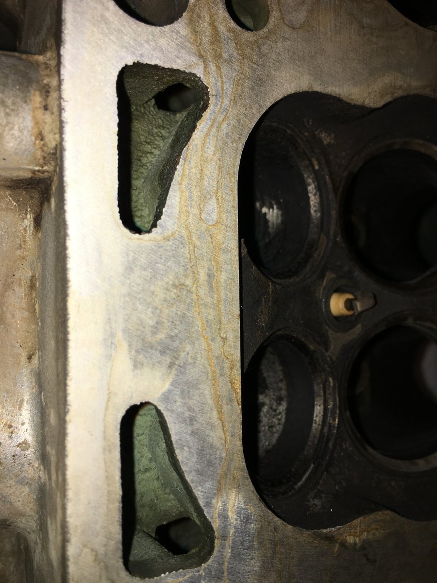

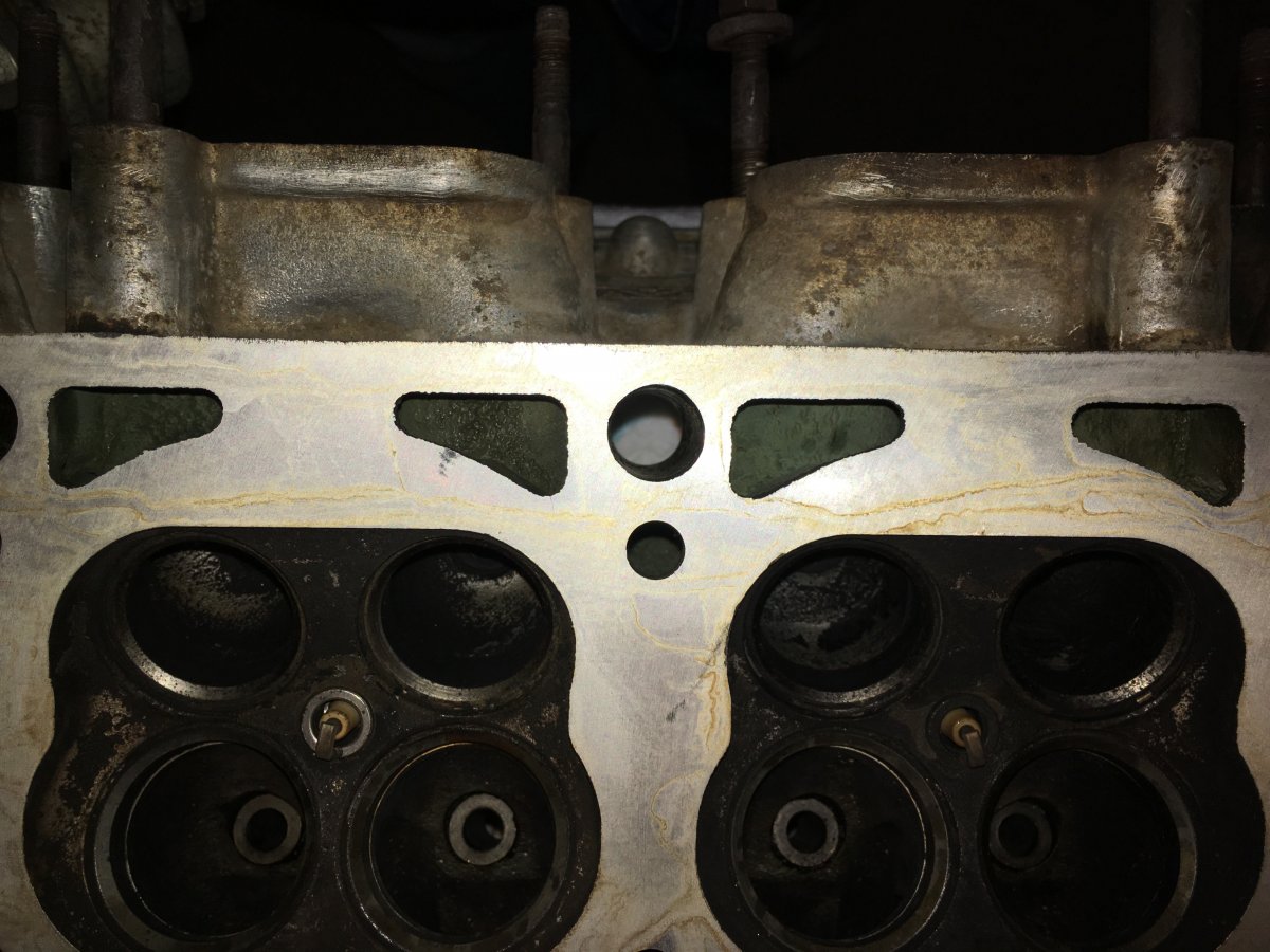

Sivolt 10 Опубликовано 13 октября, 2019 (изменено) отдал гбц на шлифовка и замену одной втулки. нашли трещины сказали можно еще поездить. предлагали заварить и шлифануть. Чет теперь сомневаюсь ставить ее... Трещина 2-3 горшок у выпускных клапанов. Получается трещинка вниз пошла Изменено 13 октября, 2019 пользователем Sivolt Поделиться сообщением Ссылка на сообщение Поделиться на другие сайты

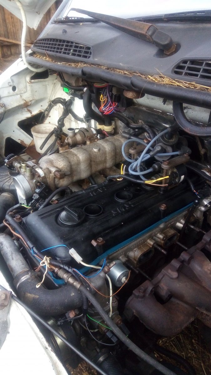

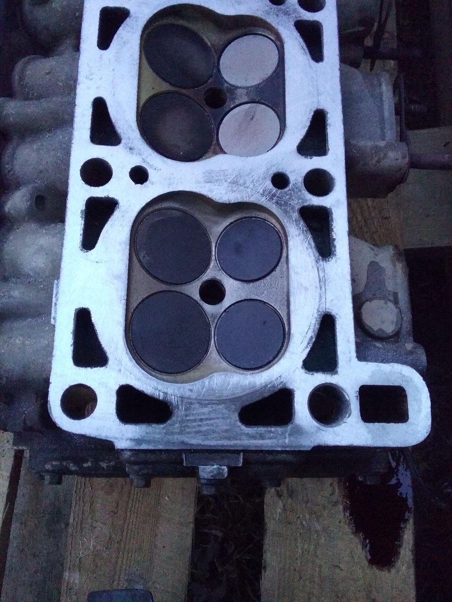

Антон 52 0 Опубликовано 6 апреля, 2020 Результат работы мотора на ГБО Поделиться сообщением Ссылка на сообщение Поделиться на другие сайты

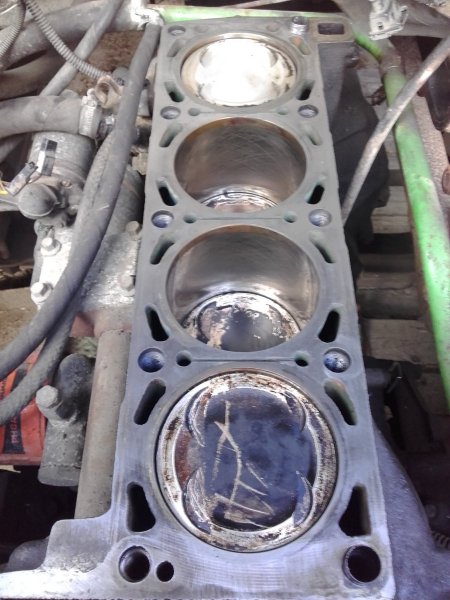

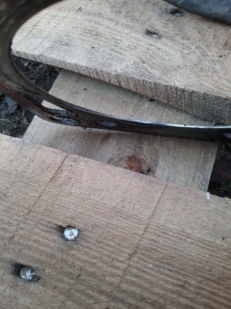

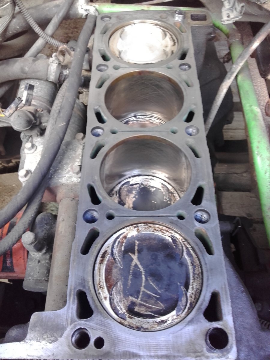

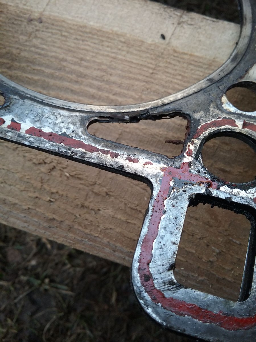

Кирилл 871 Опубликовано 6 апреля, 2020 В пятницу 27.03 на Соболе протекла прокладка гбц, 6 лет простояла ESPRA "для гбо" (пробег маленький) треснула на 4 цилиндре как и предыдущая, взял камень потёр голову аккурат в том месте на гбц яма, камнем вывел, ибо сейчас не нафрезеруешся, да и глубина меньше 0,05 была, быстро сравнялась блок тоже прошёлся вчера собрал на двух е3, завел, ушли фазы малость, датчик ДПРВ ругается или новый фуфлом оказался. на головке вот такой бронзовый налёт, безин почти всегда роснефть, масло лухойл п/с Скажу по секрету... в прокладках сделал отверстия 5 мм чтоб все полости блока и гбц сообщались меж собой. Поделиться сообщением Ссылка на сообщение Поделиться на другие сайты
