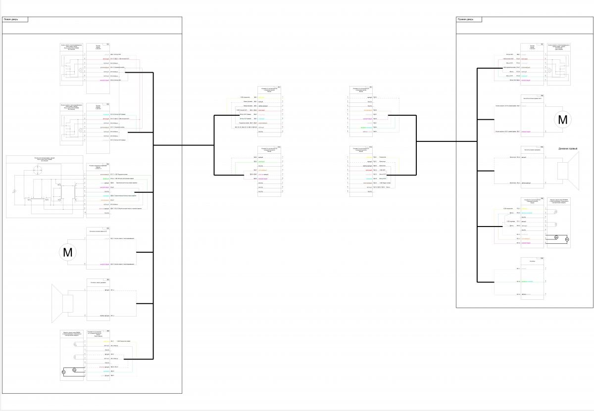

avtofurgon 15 Опубликовано 25 ноября, 2015 Купил обивку Бизнес, ту, которая в комплекте со жгутами, кнопками стеклоподъёммников и джойстиком регулировки зеркал. Попытался найти схему этих жгутов. То, что нашёл не сходится с тем, что у меня в комплекте. Причём, как цвета проводов в жгутах, так и номера контактов и их функционал на кнопках и джойстике. Пришлось полностью прозванивать все кнопки и все жгуты этой проводки. То, что получилось можно посмотреть в прицепе. Здесь только проводка из комплекта. Как её подключать к система машины - пока не понятно. Исследования продолжаются. ВАЖНО: внутренняя коммутация и нумерация контактов зеркал указана в соответствии с логикой построения этих конкретных жгутов проводки по результатам прозвона. Самих зеркал у меня пока что нет, так что может там всё наоборот и придётся делать переходные жгуты. Схему нужно просматривать в режиме увеличения. Надеюсь, она прикрепится с нужным разрешением. Если посмотрят специалисты и найдут какие ни будь ошибки - буду признателен. Поделиться сообщением Ссылка на сообщение Поделиться на другие сайты
Владимир116 396 Опубликовано 26 ноября, 2015 Купил обивку Бизнес, ту, которая в комплекте со жгутами, кнопками стеклоподъёммников и джойстиком регулировки зеркал. Попытался найти схему этих жгутов. То, что нашёл не сходится с тем, что у меня в комплекте. Причём, как цвета проводов в жгутах, так и номера контактов и их функционал на кнопках и джойстике. Пришлось полностью прозванивать все кнопки и все жгуты этой проводки. То, что получилось можно посмотреть в прицепе. Здесь только проводка из комплекта. Как её подключать к система машины - пока не понятно. Исследования продолжаются. ВАЖНО: внутренняя коммутация и нумерация контактов зеркал указана в соответствии с логикой построения этих конкретных жгутов проводки по результатам прозвона. Самих зеркал у меня пока что нет, так что может там всё наоборот и придётся делать переходные жгуты. Схему нужно просматривать в режиме увеличения. Надеюсь, она прикрепится с нужным разрешением. Если посмотрят специалисты и найдут какие ни будь ошибки - буду признателен.Не поленись и поищи где-то в этой теме есть подробное описание подключения зеркал и стеклоподъёмников. У меня тоже не всё сразу срослось, несколько проводов отличались, но эта схема помогла понять, что к чему и от чего. Поделиться сообщением Ссылка на сообщение Поделиться на другие сайты
avtofurgon 15 Опубликовано 28 ноября, 2015 Не поленись и поищи где-то в этой теме есть подробное описание подключения зеркал и стеклоподъёмников. У меня тоже не всё сразу срослось, несколько проводов отличались, но эта схема помогла понять, что к чему и от чего.По стеклоподъёмникам всё вроде бы понятно. Я буду ставить доводчик, так что штатная проводка будет переделываться под его подключение. А вот зеркала сегодня заказал у Славы Утюга. Когда приедут - прозвоню и буду корректировать схему. Ещё заказал кнопку открывания/закрывания дверей от Ауди, хочу врезать в водительскую дверь. Тоже схемы нет, жду когда приедет. Поделиться сообщением Ссылка на сообщение Поделиться на другие сайты
