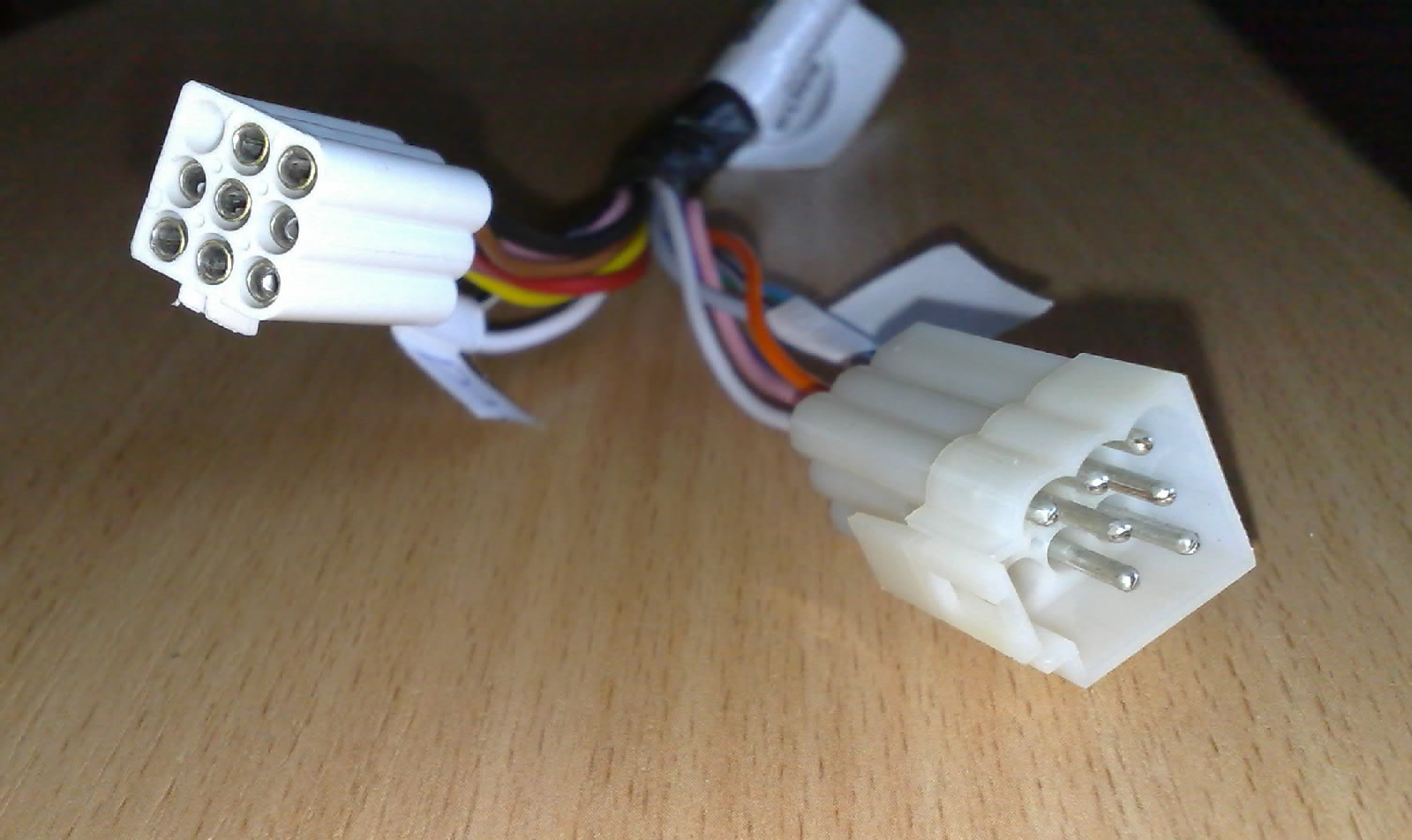

mik777_11 2 Опубликовано 22 июля, 2012 Привет всем, прочитал всю тему но так и не нашел как правильно размечать дверь под обшивку бизнес (кстати, раз обшивку предлагают дилер при покупке машины, то могли либо на двери насечки сделать, либо шаблон приложить), т.е. есть вроде чертеж на липкой ленте, но от чего и сколько отталкиваться нигде не увидел! )) По поводу распиновки проводов тоже нигде ничего толкового нет, кроме соббщения от Timofey, но тоже могого не облегчает! И как вижу встает проблема с разъемами на 9 контактов, обшарил все магазины в округе, включая Екат, нигде нет, обшарил весь инет, никто не торгует, мало того, что не продают разъемы с кусочками проводов, так же нет ни колодок, ни самих круглых металлических разъемов по отдельности! А ведь фишек таких в новой газеле достаточно! Удивляюсь, почему нет в магазинах, их ведь кто-то выпускает! Хочу заметить, чтоб достать круглую "маму" или "папу", чтоб поменять местами, тоже проблема, не могу подобрать трубочку по диаметру, чтоб сжать усики, может кто подскажет народное средство!?? Купил обшивки у дилера за 4500 с проводами, а у самого остались зеркала с подогревом и эл.регулировкой, но со старыми разъемами, а вот сейчас подключить к новой проводке проблема! Если ставить старые разъемы, то просто не просунуть все в отверстие длч проводов. Вопрос и просьба к Утюжку, сможет помочь с разъемами или фишками, уже готов любые деньги отдать, а то не могу собрать даери уже второй месяц! Поделиться сообщением Ссылка на сообщение Поделиться на другие сайты
Crady 8 673 Опубликовано 22 июля, 2012 mik777_11, режь провода.срезай эти разьёмы и удлиняй провода,один хрен тебе косу тянуть от одной двери до другой.ставил точно так же,срезал и сращивал со старой.что касается разметки,то накладывай их и по месту уже размечай Поделиться сообщением Ссылка на сообщение Поделиться на другие сайты

mik777_11 2 Опубликовано 22 июля, 2012 mik777_11, режь провода.срезай эти разьёмы и удлиняй провода,один хрен тебе косу тянуть от одной двери до другой.ставил точно так же,срезал и сращивал со старой.что касается разметки,то накладывай их и по месту уже размечайНу это самое простое решение и не самое лучшее со стороны эстетики! Хотелось бы сделать как должно! От новых зеркал остались сами разъемы, но не хватает самих контактов "пап", всего-то надо на эл.приводы... А на другую дверь смысл тянуть, конечно под панель еще не заглядывал, в надежде, что там в родной проводке все-таки есть провода и разъемы... а обшивки идут с прводами на обе двери, да еще и на правое зеркало даже три провода есть на термодатчик! Слава, может ты знаеш от какой машины всетаки эта обивка? Блин никогда не поверю что она предназначена для Газели, Бизнес или нет, какая разница? Только полный идиот мог придумать обшивку при установке которой нужно поганить двери. Если все говорят она для Бизнеса , тогда где новые двери под эту обшивку? Я на сто процентов уверен что обивка эта от совершенно другой машины. С уважением Владимир.они точно для газели, иначе невозможно передать посадочный контур по двери, а то что подгонять нужно, так это не в диковинку, наш автопром еще тот конструктор! Поделиться сообщением Ссылка на сообщение Поделиться на другие сайты

mik777_11 2 Опубликовано 23 июля, 2012 (изменено) ...пиши конкретно -что нужно-всё найдём.нужны фишки и "папа" и "мама"(чтоб уж наверняка), квадратные на 9 контактов, контакты круглые. В принципе разъемы понравились, компактные и "вместительные"! да и само пятно контакта, раз оно круглое, должно быть плотным и не греться на допустимой естественно нагрузке! Прикупил бы сразу 4 комплекта, пусть лишние лежат в запасе! Уважаемый Утюжок - помоги, буду благодарен! Желательно чтоб фишки были со всеми контактами, а с проводами или без... - без разницы. Изменено 23 июля, 2012 пользователем mik777_11 Поделиться сообщением Ссылка на сообщение Поделиться на другие сайты
УТЮГ888 943 Опубликовано 23 июля, 2012 ...пиши конкретно -что нужно-всё найдём. нужны фишки и "папа" и "мама"(чтоб уж наверняка), квадратные на 9 контактов, контакты круглые. В принципе разъемы понравились, компактные и "вместительные"! да и само пятно контакта, раз оно круглое, должно быть плотным и не греться на допустимой естественно нагрузке! Прикупил бы сразу 4 комплекта, пусть лишние лежат в запасе! Уважаемый Утюжок - помоги, буду благодарен! Желательно чтоб фишки были со всеми контактами, а с проводами или без... - без разницы..будут с проводами,уточню цену и наличие -отпишу Поделиться сообщением Ссылка на сообщение Поделиться на другие сайты
mik777_11 2 Опубликовано 24 июля, 2012 .будут с проводами,уточню цену и наличие -отпишуСпасибо, буду ждать! Только интерсуют сами фишки с кусочками проводов, как в магазине продают ремонтные, а не жгуты, которые идут с обшивками. если конечно не "копеечная" цена у жгутов! Поделиться сообщением Ссылка на сообщение Поделиться на другие сайты
УТЮГ888 943 Опубликовано 24 июля, 2012 Спасибо, буду ждать! Только интерсуют сами фишки с кусочками проводов, как в магазине продают ремонтные, а не жгуты, которые идут с обшивками. если конечно не "копеечная" цена у жгутов!..комплект жгутов на обивки -бизнес стоит -полтора рубля.эта позиция тоже в дефиците. Поделиться сообщением Ссылка на сообщение Поделиться на другие сайты
mik777_11 2 Опубликовано 27 июля, 2012 ..комплект жгутов на обивки -бизнес стоит -полтора рубля.эта позиция тоже в дефиците.комплект проводовов и не надо, а как на счет фишек или самих контактов разъема?Кстати на комплектах проводов на разных машинах приклеены лайбы разных производителей, оба с Нижнего Новгорода, но на их сайтах нет в продаже ни фишек, ни разъемов! Поделиться сообщением Ссылка на сообщение Поделиться на другие сайты
УТЮГ888 943 Опубликовано 27 июля, 2012 комплект проводовов и не надо, а как на счет фишек или самих контактов разъема?Кстати на комплектах проводов на разных машинах приклеены лайбы разных производителей, оба с Нижнего Новгорода, но на их сайтах нет в продаже ни фишек, ни разъемов!...на жгутах только фишки эти - в сборе, отдельно нет. 1 Поделиться сообщением Ссылка на сообщение Поделиться на другие сайты
