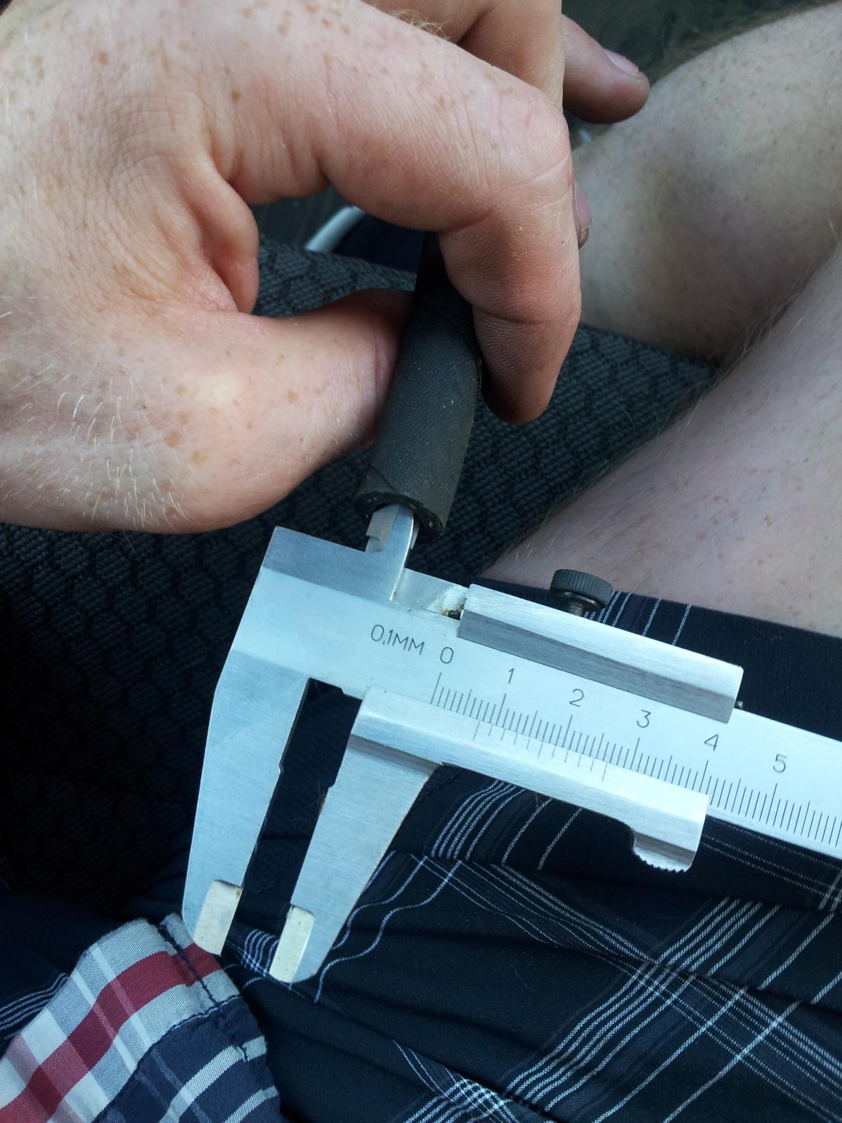

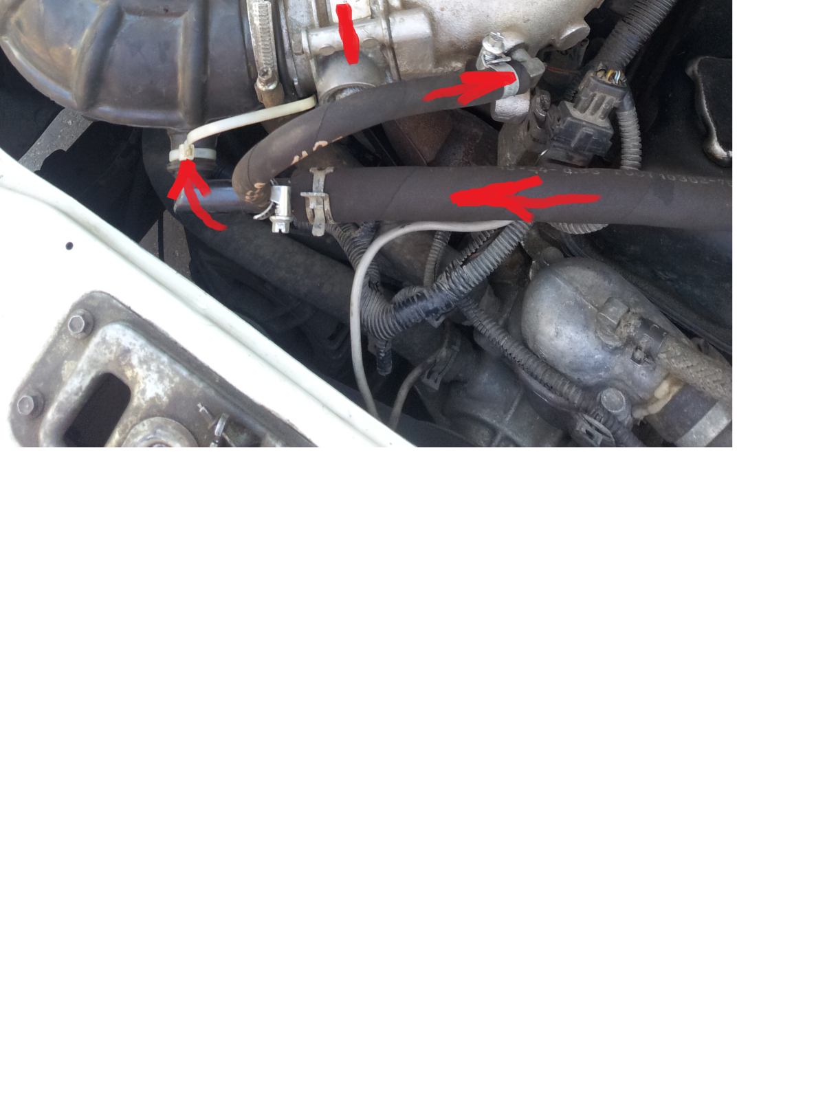

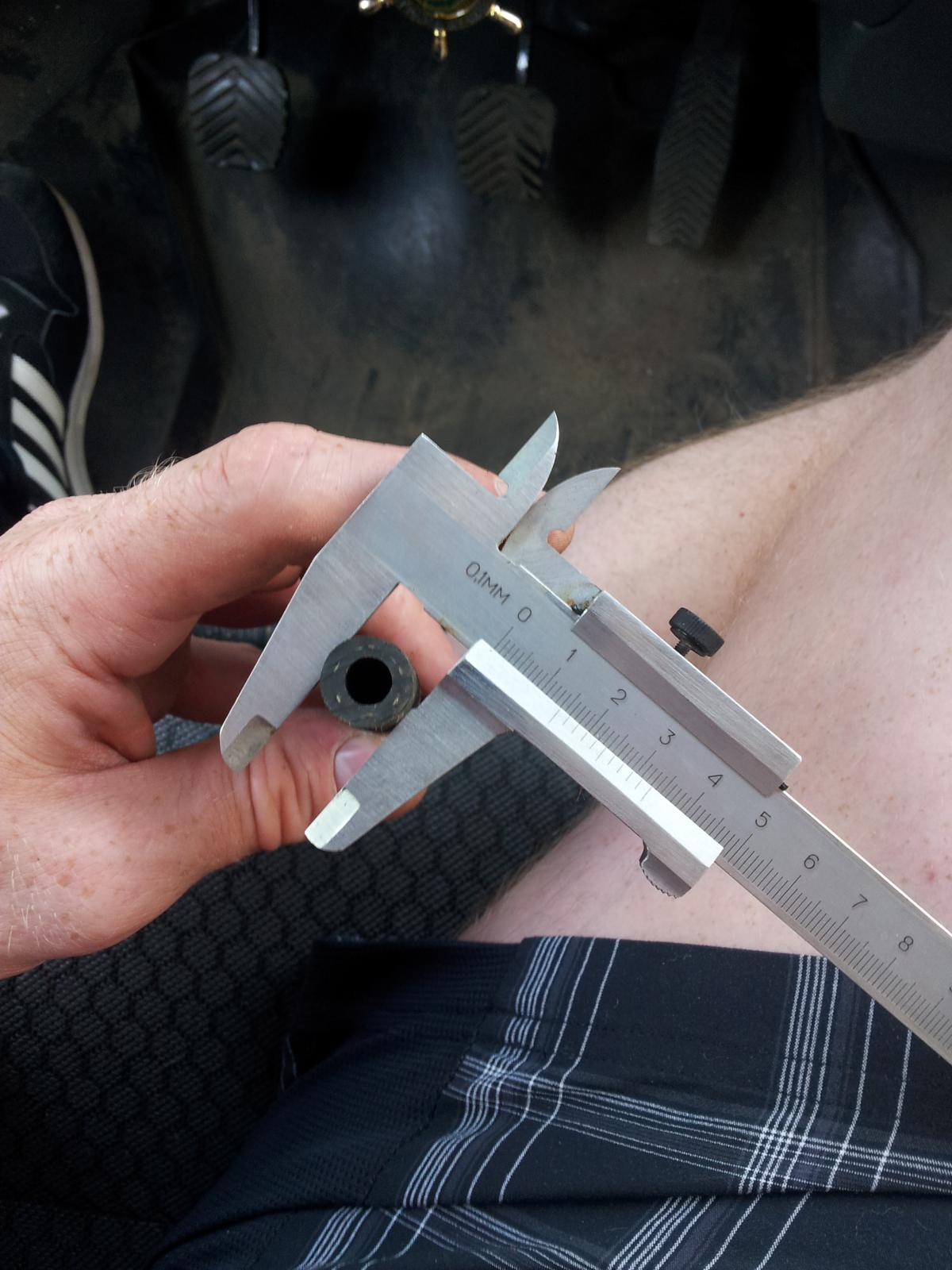

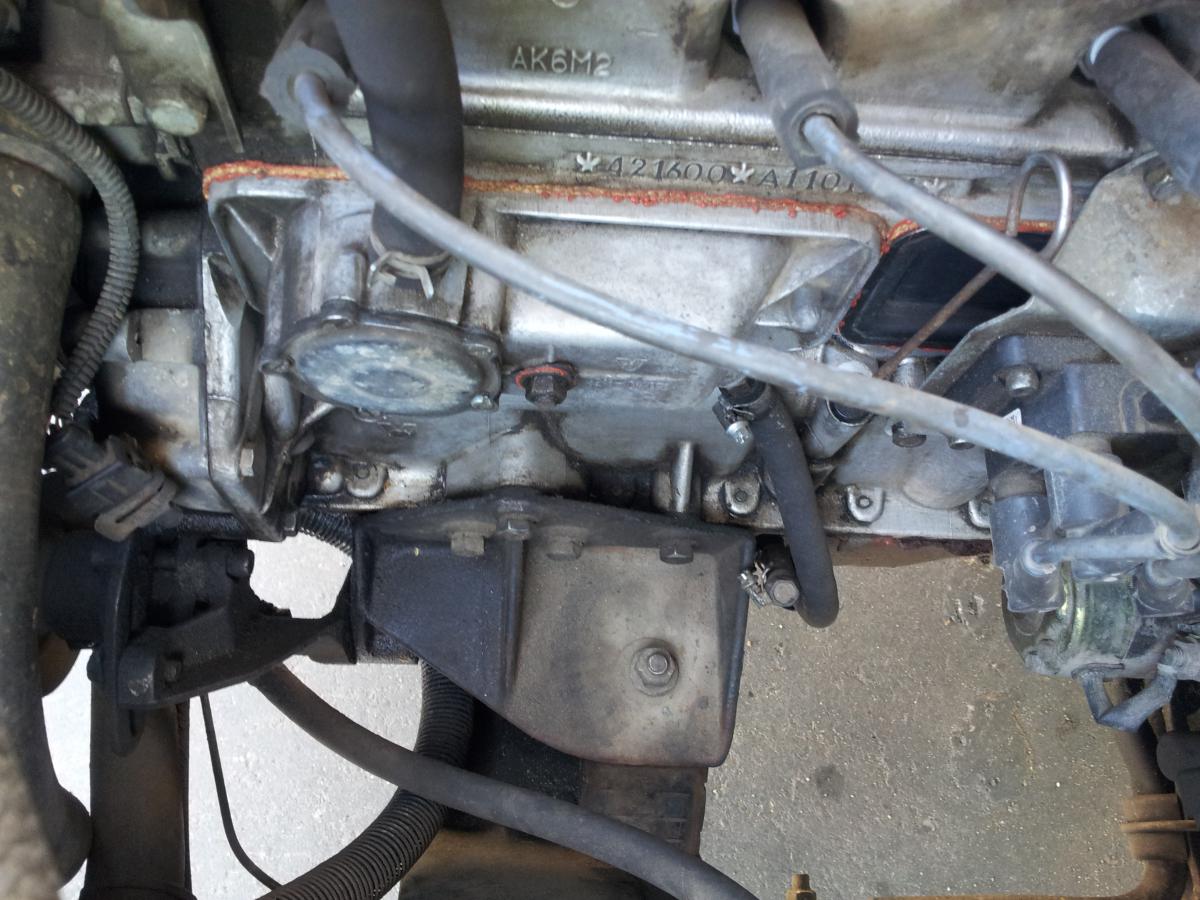

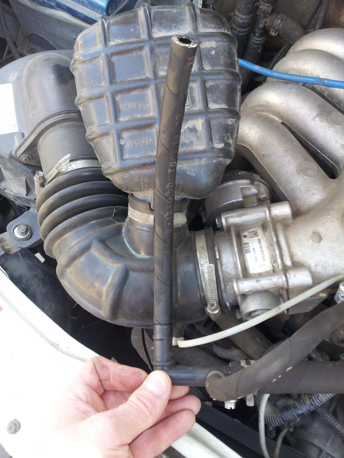

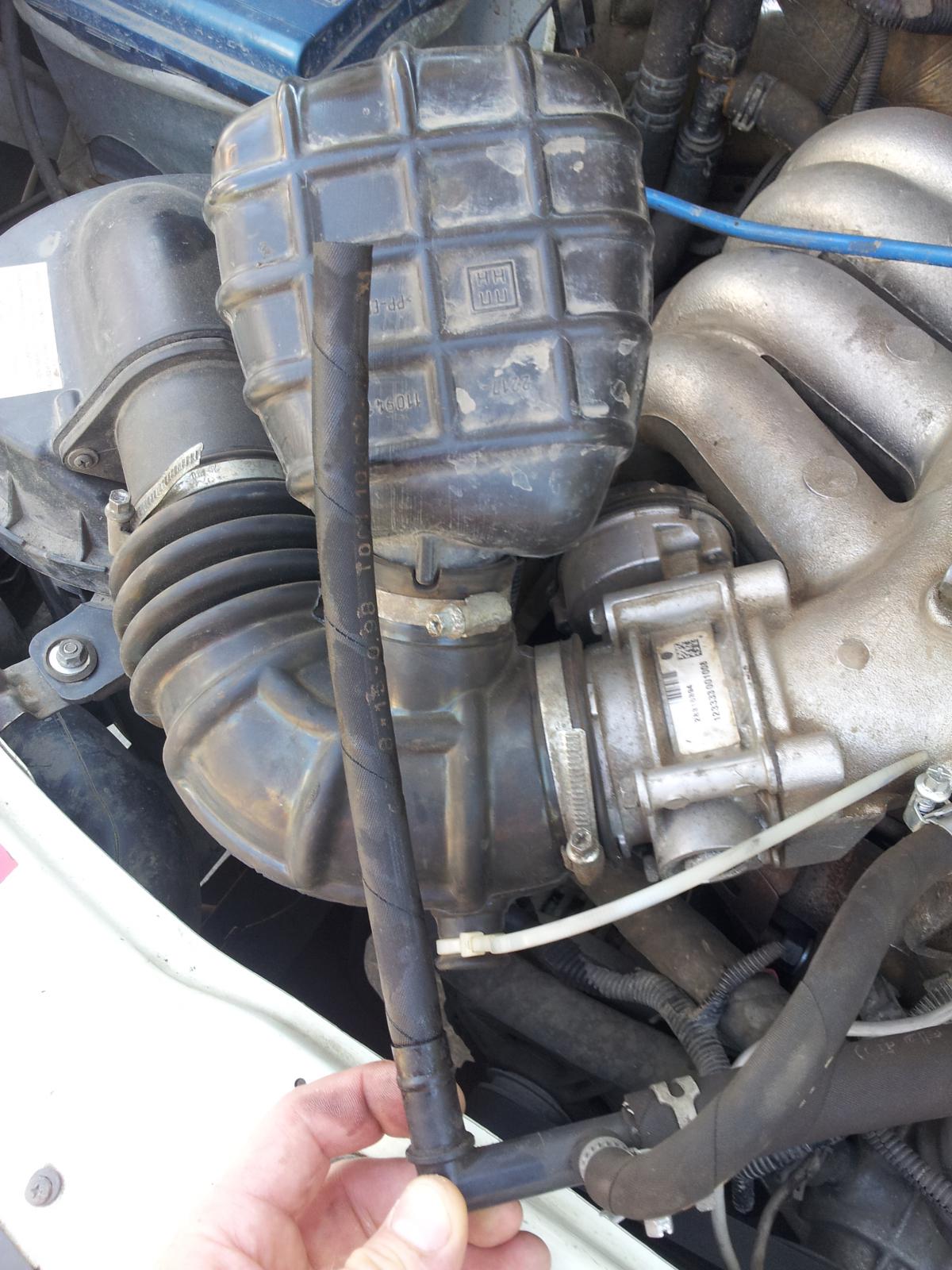

Всем здравствуйте!  Имею что сообщить  приятного!)  По  порядку   : у  меня Газель-бизнес с двигателем 4216е3  пробег 82000   км  , машину брал с рук проехал на  ней сам около  16000км , расход тоже не радовал 19-20 на  сотню . И вот как то я  решил поехать из  Брянска в Москву за длинным  рублём)  400 км исходя из расхода  расчитывал на 80 литров  минимум , перед выездом залил бак (65л) и  попёр. Еду еду  а  стрелка как то  медленно падает  , запереживал и уже почти  возле   МКАДа где  то за 5-8 км заскачил на  заправку.  В дороге шибко сильно  воняло  картерными  газами в салоне,  Сначала я  на расходе который вышел явно  меньше 20л на сотню не   зациклился списал  на  трассу и не    стал  ломать  голову. А вот вонища газами  меня  конечно напрягла приехал  открыл  капот  а у меня  от воздушного патрубка оторвался сосок подвода картерных  газов (на  первом  фото  стрелкой  показанно), стоял хомут железный резину перетёрло и газы со шланга  дули  прямо под капот вонь в салоне жуткая   дышать нечем...
Вот поездел  я  по Москве пару тройку дней , а расход то так и есть  15 на 100км  ! Купил новый  патрубок  поставил всё  на место  вонь наконец то меня избавила . Но тут опять   расход подскочил до 20л/100  !!!И Репа моя  зачесалась .Я подумал  - если  я задыхался  от газов  когда  сосок оторван  был  то как же двигатель  ,  который  как известно   если ему не  хватает воздуха компенсирует  недостаток   мощности  бензином! Вообще надо сказать мне   не  понятна инженерия   в  данном случае -   зачем  брать картерные   газы пускать их через тройник и часть газов  по  тонкому  шлангу пускать за заслону в  топливный  коллектор  , а  часть по толстому сразу перед заслонкой  в  воздушный патрубок???! (фото  2)
И вот  начал    я кумекать  и  накумекал следующее   -   что   бы  не  нарушать общую конструкцию  я взял  кусок шланга  такого же    что с тройника  идёт   за   заслонку (фото3,4,5), обрезал на  одном  конце фасачку  на нём  и плотно вставил  его в тройник ,    а  длину    подобрал так   что бы  он  через   воздушный патрубок вошол в  "грушу"  крнденсатор  которая  сверху на  патрубке ,  повыше конец шланга  в паре сантиметров от верхней стенки  этой "груши". Смысл  в том чтобы картерные газы   не  сбивали  поток  чистого вздуха  от фильтра   в двигатель и в  тоже  время  конструкция оставалась   герметичной.  А  заодно снял   и промыл прочистил маслоотделитель дело быстрое и не лишнее.(фото6)
И  вот  уже около   5000 езжу  всё нормально расход максимум 15л/100 ,даже гружёный  и  перегруженый,  а пустой  и в 14л укладываюсь,   газ   ставить и не думаю.   В общем в  заводской  характеристике не обманывают   просто они на заводе  движки крутят без всех   этих агригатов воздушных фильтров и патрубков. Двигатель тянет прекрасно  , работает ровно  тихо.  Меняйте почаще  воздушный  и  остальные  фильтры  и   моите  обязательно маслоотделитель на  каждую замену    масла  дело плёвое  прокладка 50р. стоит.Я  меняю масло и фильтра  каждые  5-7 тыс.км не   реже!  Уверен  будут   скептики, но я думаю  попробовать стоит обошлось всё  это дело копейки   и пол часа времени  вместе с прочисткой  маслоотделителя шланг стоит  вроде 100р. метр надо 25-30  см. ещё останится. У меня  всё  работает чувствую  себя  прекрасно  чего и   всем  желаю!)

grekmale, скорей всего на расход повлияло не то, что ты газы вывел в "грушу" , а то, что доп шлангом ты уменьшил сечение заводского шланга .
соболевич
grekmale  если можно поподробней что в маслоотделителе чистить-менять надо давно у меня руки чешуться сопливит уже.Утебя похоже Е-4 у меня на Е3 нет такой груши.
Не причём здесь сечение  двигатель реально душило. Вместо воздушно-бензиновой смеси двига питался газами из   картера  и  бензина...  Сечение здесь абсолютно ни чего не изменит! Когда я её только купил   этот  тройник и все шланги на столько  засмолены и закоксованы были что паста  от шариковой ручки  только влезала а жрала   всё  равно  20-ку  , напор   газов просто  чуть сильнее  давил в оставшееся проходы в тройнике
А там  всё просто гайку  открутил снял  и там  всё  увидишь сам сеточка  крышка внутри на винтиках всё открути до отдельных деталей и бензином   ототри  дырочки  проволокой прочисть только  мембранку аккуратнее   не  порви. Шланги сразу  замени   если   давно стоят .Они  внутри засмаливаются
А  патрубок можно попробовать  приладить вместо  того  что у тебя стоит евро3 на   евро четыре с  "грушей" Да у меня евро  4 но бывший  хозяин менял двигло не  знаю почему , снял маслянный радиатор  и  поставил  двигатель 2010 г.в. судя по  маркеровке ,   на  нём  нет толкателей   с   гидрокомпенсаторами  .В общем  как  то так))  Для меня  вообще особой  разницы  нет   евро3 или  четыре,  главное что   б   работал и  не жрал  много
согласен на 100% так и есть,причем тут "поток чистого воздуха",просто уменьшил сечение,Алексей,а у Вас тоже ссуженное отверствие на этом соске?ну у вас евро 3 всмысле
grekmale
Читайте внимательно,  пост!   Расход  резко снизился  когда  шланг   с газами вообще оторвало и они  под капот шли! Нет  в  газеле ничего такого тонкого  что  бы на расход аж на 5 литров !   меньше  влияли  какие  то газовоздушные отверстия и   их размеры! Я  эту байку давно  слышал и   не  имеет она никакого смысла. Всё намного банальней  как   и всегда с  отечественными  двигателями!   Тем   более 4216

как я понял вы этот длинный шланг вставляете в грушу почти до конца?теперь попробуйте отрезать его полностью,только вставьте маленький кусочек в загогулину,уверен будет тоже самое
grekmale
Не вижу  смысла в   эксперименте
