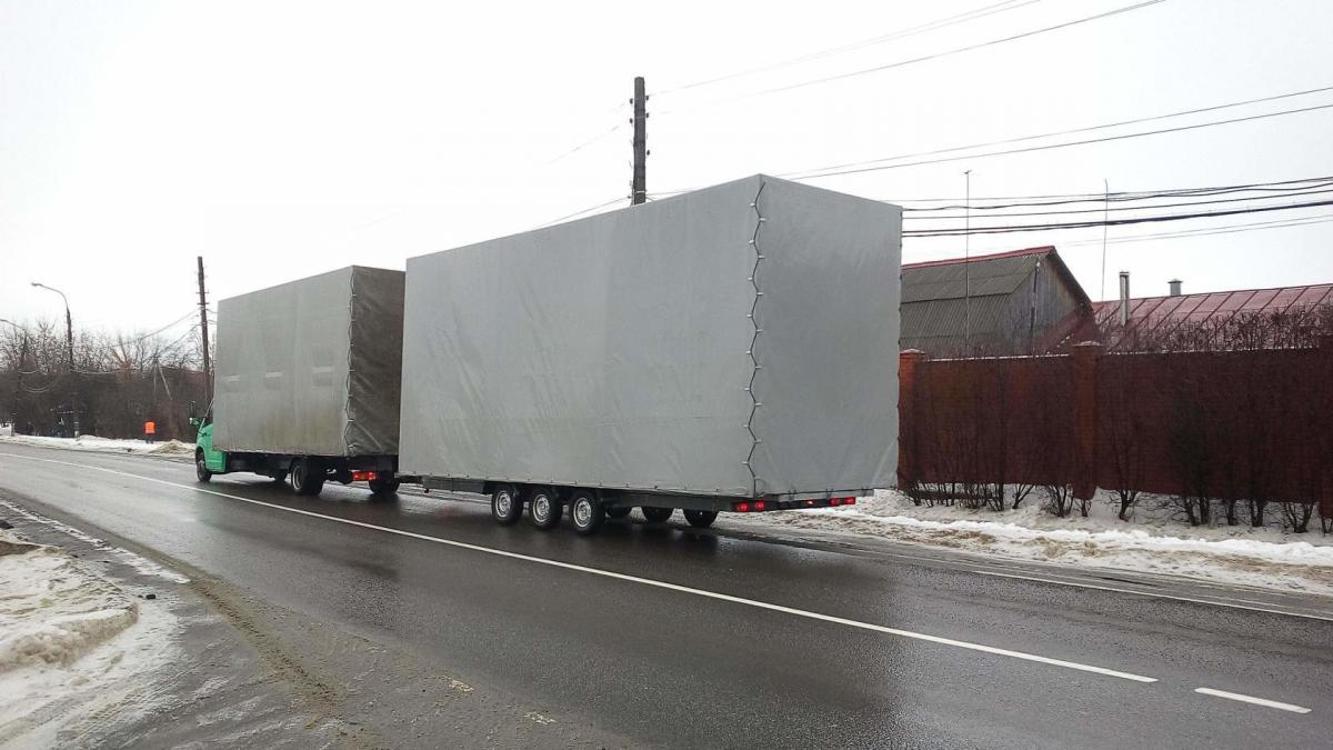

post-29247-0-71524700-1458165830_thumb.jpg  А сколько же у такого расход ? Говорят где то 100 кубов с мелочью.

тут вопрос смотря за сколько по деньгам ехать .
