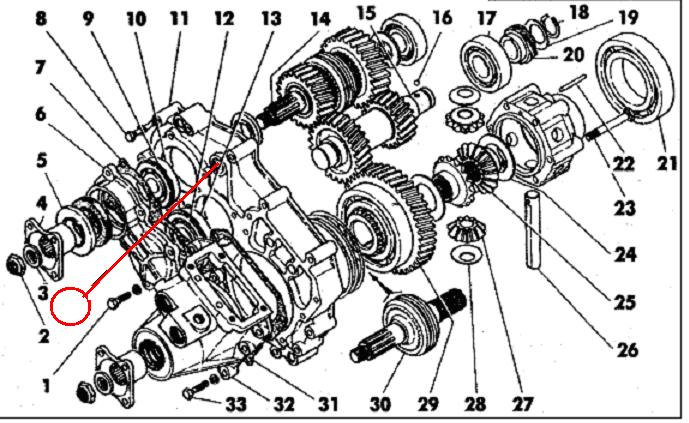

paul799 847 Опубликовано 24 января, 2010 Привет всем! Разволилась раздатка, лопнул картер раздатки, где можно скачть инструкцию по этой раздатке??? Может у кого то есть б/у в сборе и сколько стоит!!!???Конструкция (каталог) вот здесь http://acat.autodealer.ru/index.php , а литературу по ремонту я бы и сам купил с удовольствием. Говорят, что на форуме есть - пока не нашел. Нет ничего на наши чучундры! Поделиться сообщением Ссылка на сообщение Поделиться на другие сайты

panik 91 Опубликовано 25 января, 2010 Привет всем! Разволилась раздатка, лопнул картер раздатки, где можно скачть инструкцию по этой раздатке??? Может у кого то есть б/у в сборе и сколько стоит!!!???Новая стоит 45000 руб у меня дома лежит б/у пока не определился продавать или себе оставить на всякий случай. Поделиться сообщением Ссылка на сообщение Поделиться на другие сайты

Денис10 35 Опубликовано 9 марта, 2010 В петрозаводске по 35000 так и продают, мне лопнувший предний картер заварили, неделю назад поставил РК на машину теперь ресурсные испытания, за сварку взяли почти 2000 но уж очень жаба душила за 11000 картер покупать. За три месяца езды без раздатки отвык от шума теперь снова привыкаю :( Поделиться сообщением Ссылка на сообщение Поделиться на другие сайты
Денис10 35 Опубликовано 12 марта, 2010 Две тысячи на заваренном корпусе пройдены, я так думаю если не развалилась сразу то будет ходить,то есть сварка держит. И еще по поводу сальников РК там стоит один с другим направлением вращения, у нас не продаются такие, но покупал CORTECO на задний мост и обратил внимание что у них нет направления вращения, в результате их и поставил на РК везде,не текут,может кому и пригодится. Поделиться сообщением Ссылка на сообщение Поделиться на другие сайты
