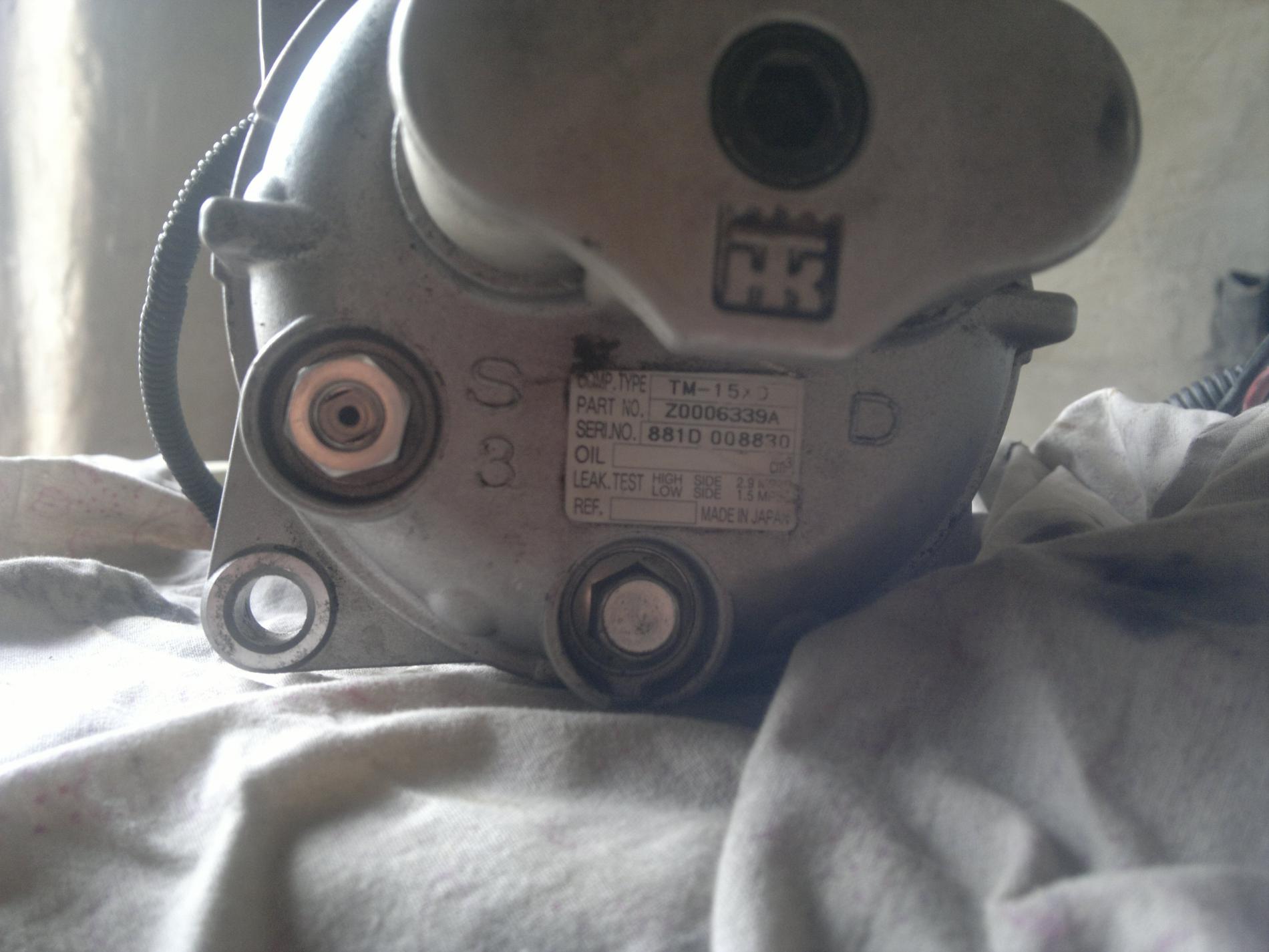

victor5116 301 Опубликовано 24 июня, 2016 http://www.accnn.ru/kronshtejnyi-kompressora.html здесь к примеру или на сайте элинжа. По ссылке даже картинка есть, можете оценить свои возможности и решить можно сделать самому или нет. Только один момент нужно прояснить совпадают ли крепежные отверстия вашего компрессора и санденовского (под который изготовлены эти кронштейны). Поделиться сообщением Ссылка на сообщение Поделиться на другие сайты

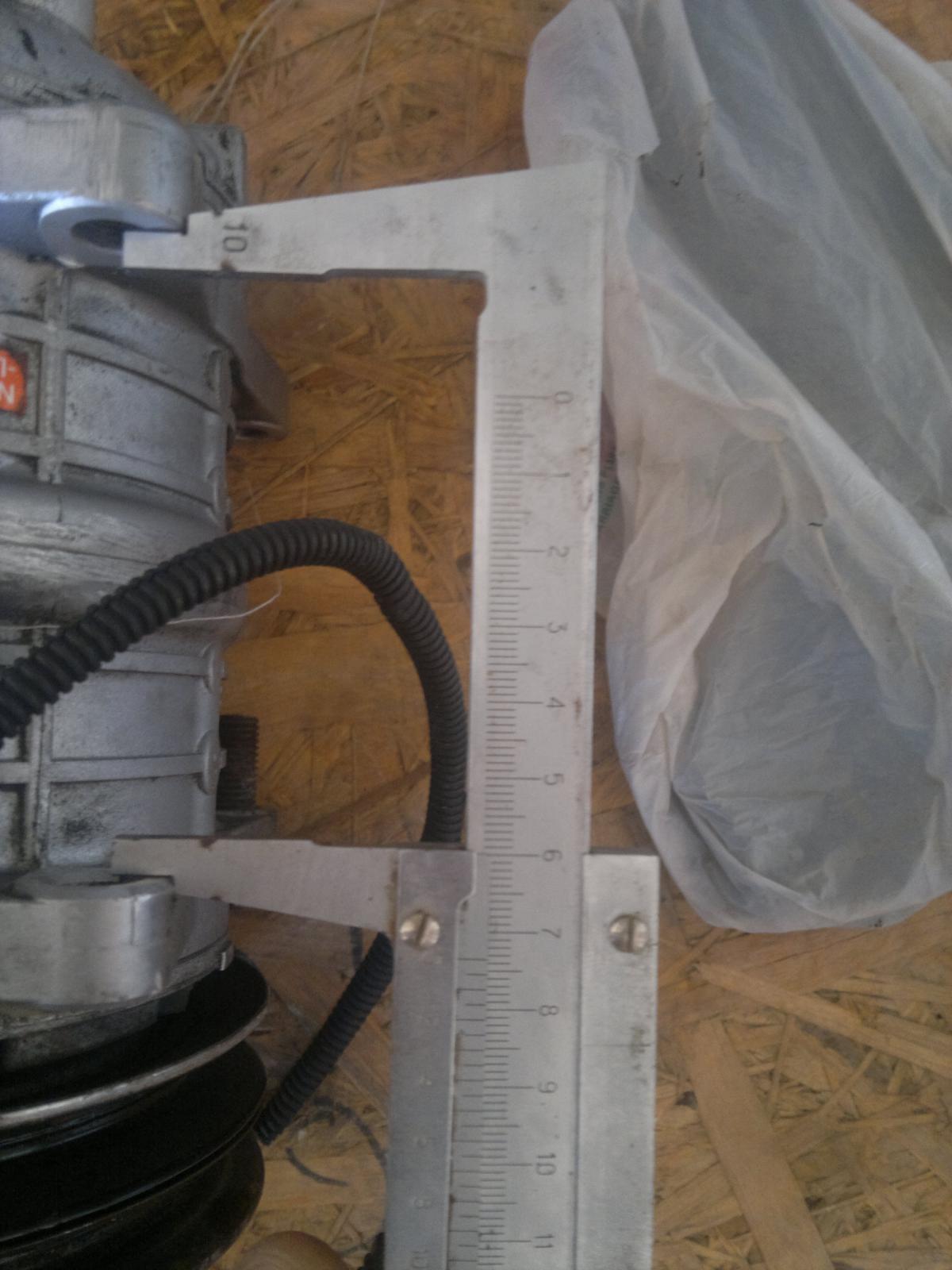

aktau84 34 Опубликовано 24 июня, 2016 http://www.accnn.ru/kronshtejnyi-kompressora.html здесь к примеру или на сайте элинжа. По ссылке даже картинка есть, можете оценить свои возможности и решить можно сделать самому или нет. Только один момент нужно прояснить совпадают ли крепежные отверстия вашего компрессора и санденовского (под который изготовлены эти кронштейны).victor5116 вопрос тяжёлый не знаю даже если не совпадется что делать? victor5116 вопрос тяжёлый не знаю даже если не совпадется что делать? завтра фото выложу что лежит на старте для монтажа рефы Поделиться сообщением Ссылка на сообщение Поделиться на другие сайты
victor5116 301 Опубликовано 24 июня, 2016 victor5116 вопрос тяжёлый не знаю даже если не совпадется что делать? Для начала сфотографировать свой и прекрипить сюда, и желательно указать посадочные размеры. Поделиться сообщением Ссылка на сообщение Поделиться на другие сайты
victor5116 301 Опубликовано 24 июня, 2016 Для начала сфотографировать свой и прекрипить сюда, и желательно указать посадочные размеры.либо забить в яндекс компрессор 5s14 и сравнить со своим, кронштейны изготавливаются под эти компрессора. На сколько я помню термокинговский компрессор встает на этот кронштейн без переделок или с минимальными, но надо перепровериться. Поделиться сообщением Ссылка на сообщение Поделиться на другие сайты

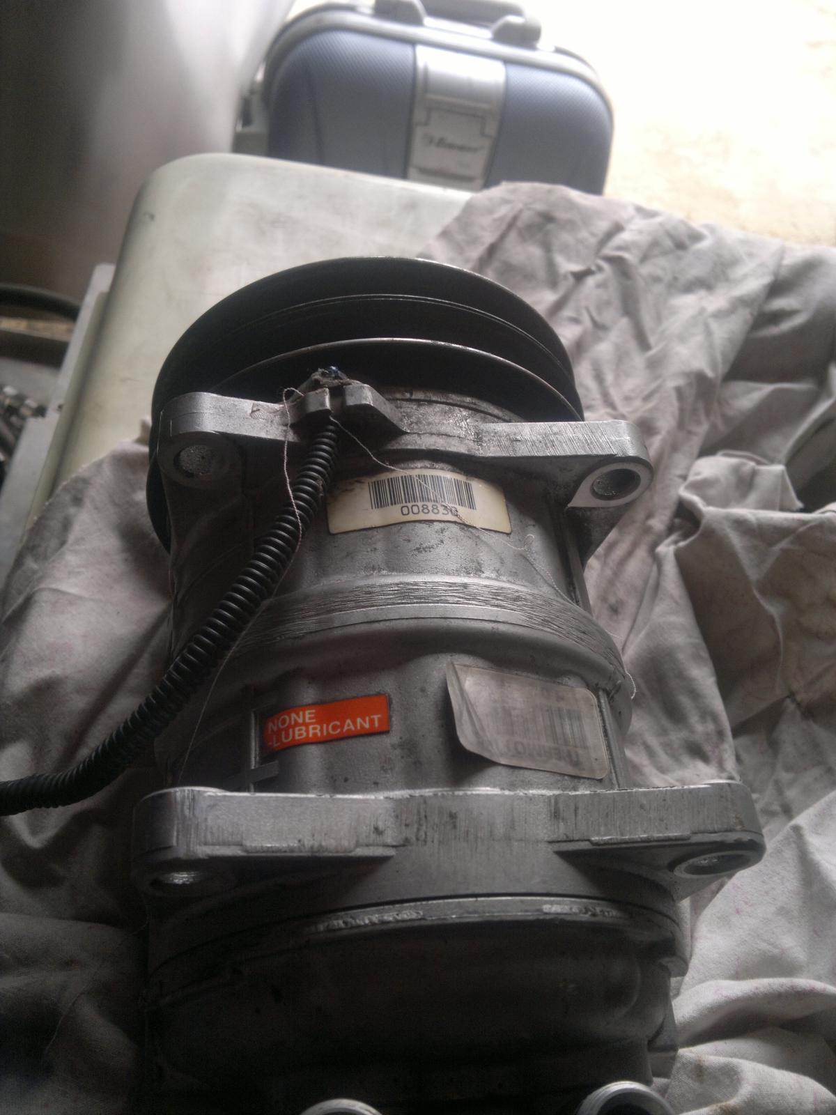

victor5116 301 Опубликовано 25 июня, 2016 Восемь ушей на компрессоре это как раз крепление, у сандэна (под этот компрессор изготавливаются кронштейны) так же. Измерьте базовые размеры своего компрессора и сравните с санденовскими на них в инэте я инфу находил. На сайте что я вам сбрасывал подписано какой кронштейн под какой компрессор, подберете свой. Поделиться сообщением Ссылка на сообщение Поделиться на другие сайты
aktau84 34 Опубликовано 25 июня, 2016 Восемь ушей на компрессоре это как раз крепление, у сандэна (под этот компрессор изготавливаются кронштейны) так же. Измерьте базовые размеры своего компрессора и сравните с санденовскими на них в инэте я инфу находил. На сайте что я вам сбрасывал подписано какой кронштейн под какой компрессор, подберете свой.хорошо измерю надо обратно в гараж ехать ради компрессора а как оборудование это? в инете читал про нее типо при 18 кубов -20 будит давать мороз это и куда можно еще фильтр внедрить кустарный от пыли жучков и т.д.? и что нужно еще поменять при монтаже шланги обязательно менять? Поделиться сообщением Ссылка на сообщение Поделиться на другие сайты

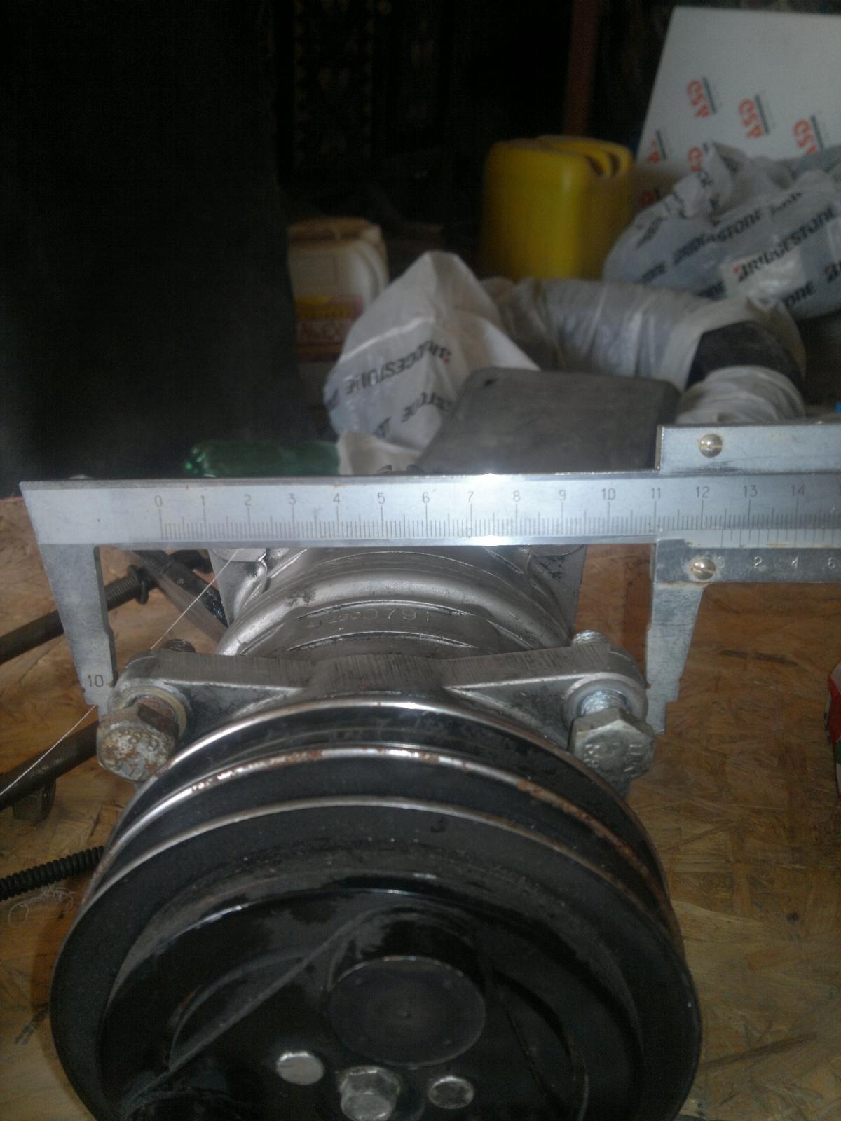

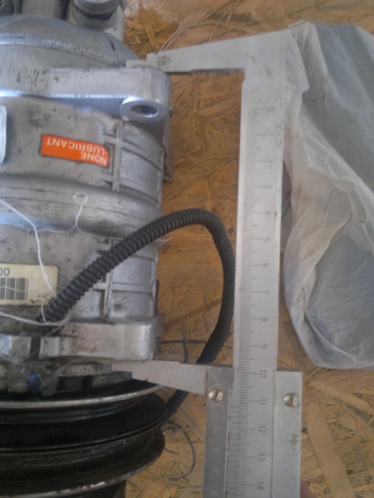

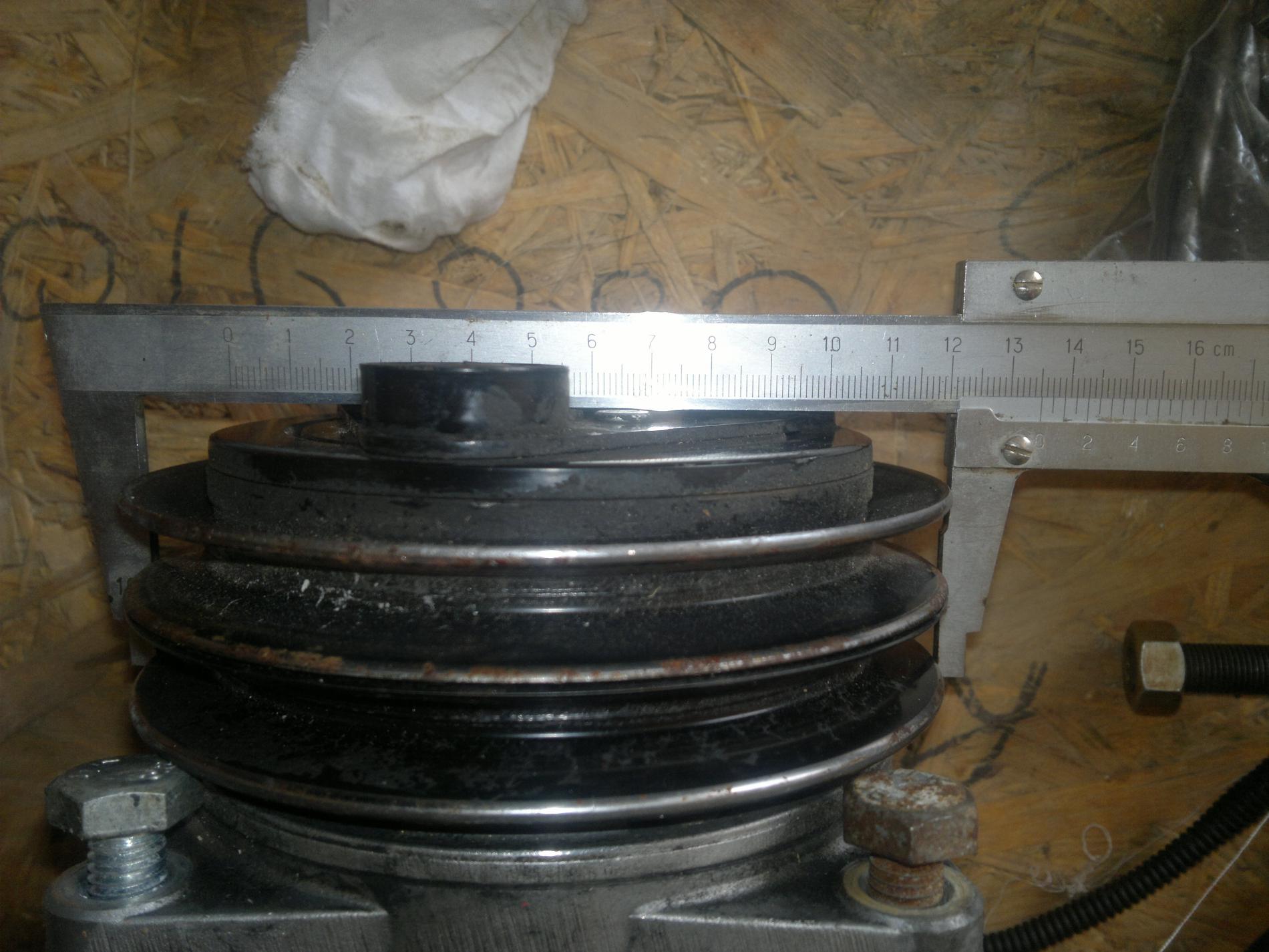

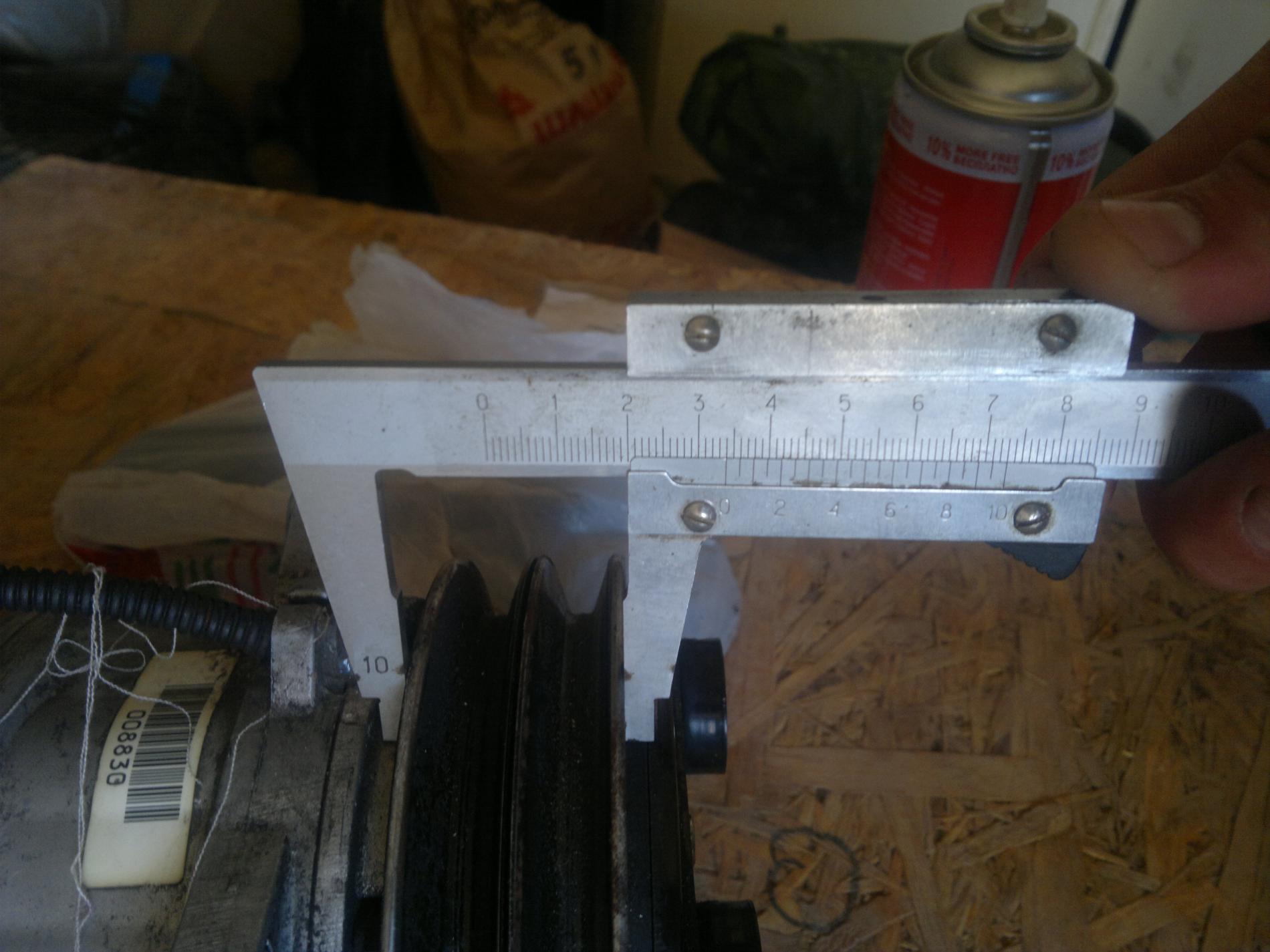

aktau84 34 Опубликовано 25 июня, 2016 длина компрессора 26см victor5116замерял штангенциркуль размеры видать ?дай ответ Поделиться сообщением Ссылка на сообщение Поделиться на другие сайты

victor5116 301 Опубликовано 25 июня, 2016 А компрессор клиновый... надо шкив менять и кронштейн другой будет или переделывать на клиновые ремни мотор если такое возможно. Поделиться сообщением Ссылка на сообщение Поделиться на другие сайты
aktau84 34 Опубликовано 25 июня, 2016 А компрессор клиновый. надо шкив менять и кронштейн другой будет или переделывать на клиновые ремни мотор если такое возможно.ого новость а что можно теперь придумать какой шкив ставить посоветуй?что проще переделать? Поделиться сообщением Ссылка на сообщение Поделиться на другие сайты
victor5116 301 Опубликовано 25 июня, 2016 Не встречал на термокингах поликлиновые шкивы, может и можно чего приколхозить.. не знаю. Крайний вариант замена компрессора на аналогичный по производительности с поликлиновым шкивом либо переделка мотора под клиновые ремни. Поделиться сообщением Ссылка на сообщение Поделиться на другие сайты

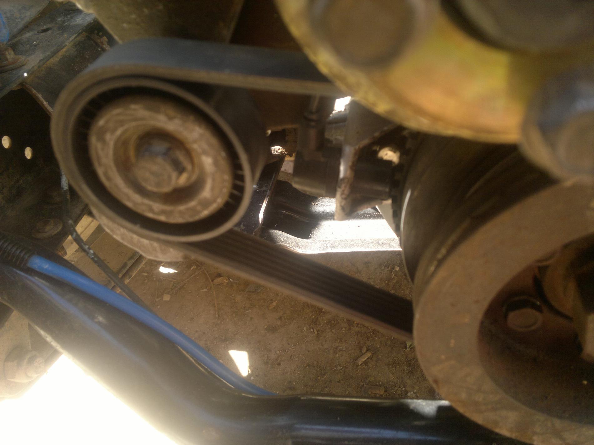

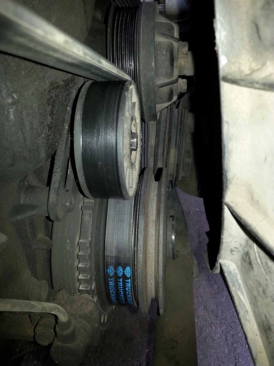

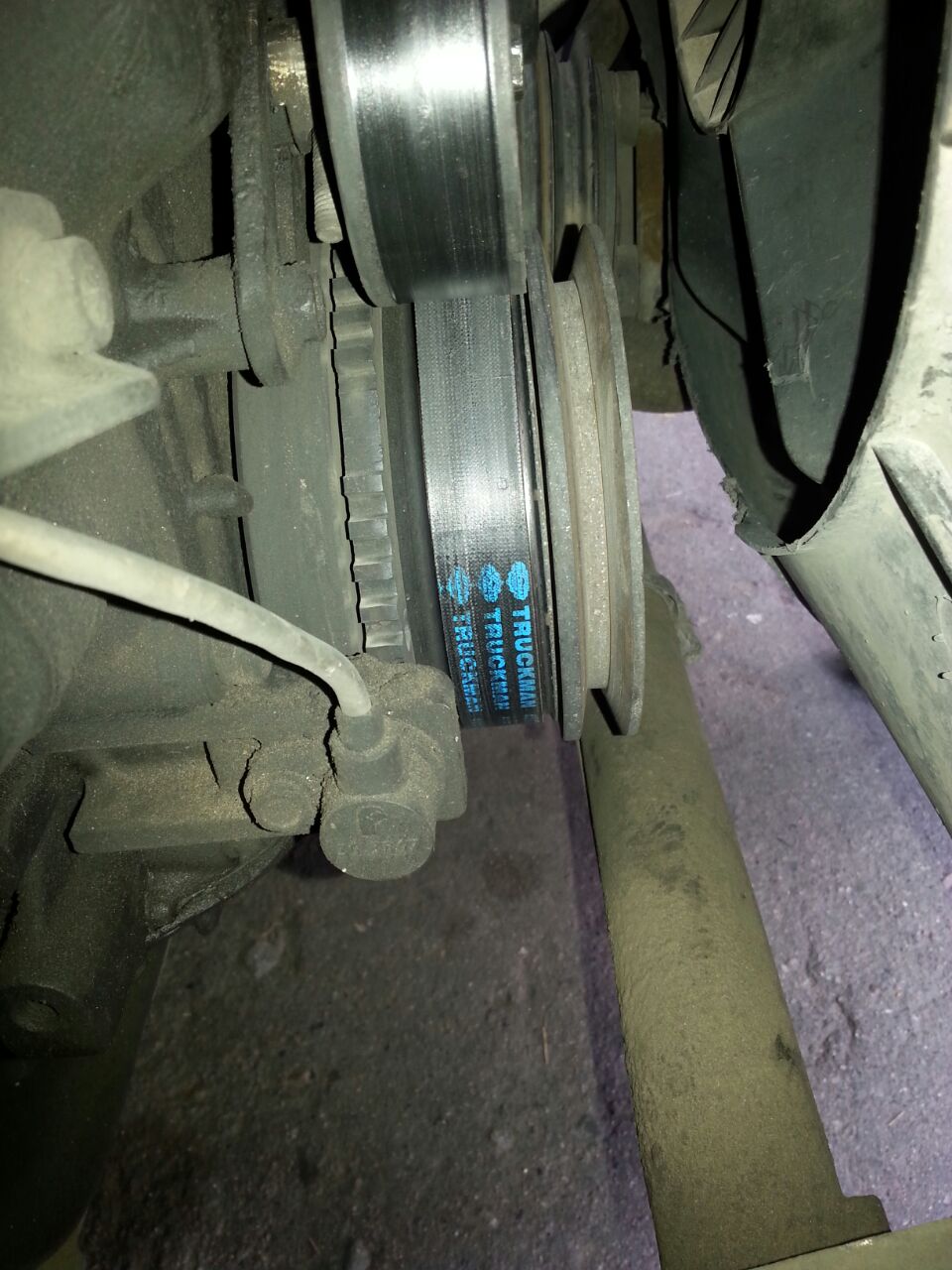

aktau84 34 Опубликовано 27 июня, 2016 Не встречал на термокингах поликлиновые шкивы, может и можно чего приколхозить.. не знаю. Крайний вариант замена компрессора на аналогичный по производительности с поликлиновым шкивом либо переделка мотора под клиновые ремнем есть одна машина тоже 100-ка 8-клапанная движок 4216 с речейковым ремнем фото выложел он как сделал, заказал у токоря шкив клиневой с болтом чтоб центровать, сделал у токоря кронштейн с натяжным роликом, почему ролик речейковый так и не понял фото тоже есть, тоже так думаю приспособить только ролик заказать клиновый вижу один в этой ситеме + то что если основной ручейковый ремень слетает или рвется, клиновый ремень будит дальше работать сам по себе и морозилка будит дальше работать Поделиться сообщением Ссылка на сообщение Поделиться на другие сайты

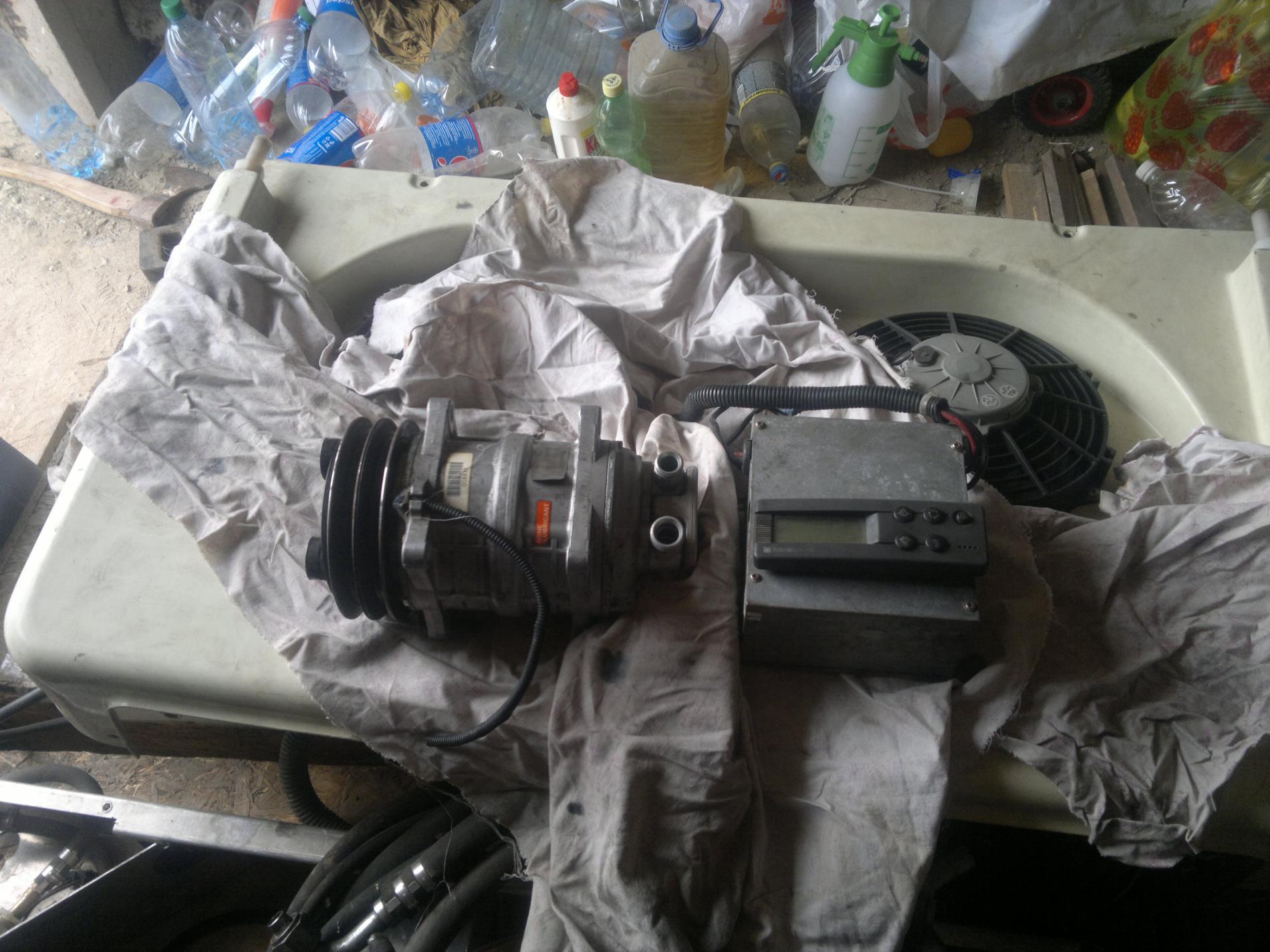

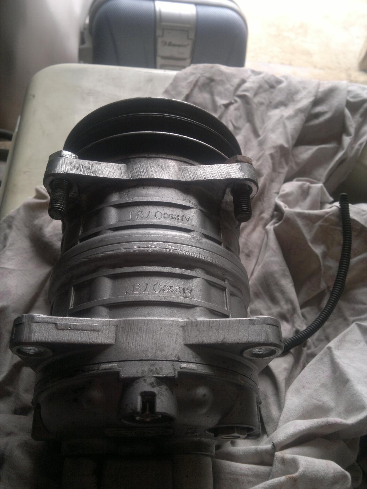

victor5116 301 Опубликовано 27 июня, 2016 На фото 406 мотор, на УМЗ под дополнительный шкив навряд ли места хватит, и даже если получиться то кронштейн самому колхозить придется, а это затратно и не факт, что получиться. В такой ситуации я бы пошел следующим путем: поставил кронштейн заводской для УМЗ поликлинового (тот номерок что я скидывал это автохолодовский, ссылку тоже давал, можно в элинже поузнавать но у них раньше было дороже), и переделал бы компрессор на поликлин (нужно поменять только шкив, думаю с аналогичных компрессоров должно подойти или с небольшим участием токаря, раньше когда занимался ремонтом холодильников и кондиционеров этих шкивов гора была, именно для таких случаев и хранили). Поделиться сообщением Ссылка на сообщение Поделиться на другие сайты
victor5116 301 Опубликовано 27 июня, 2016 https://yadi.sk/i/YGSjoxSLsphN8фото шкива компрессора Поделиться сообщением Ссылка на сообщение Поделиться на другие сайты
Берси 623 Опубликовано 27 июня, 2016 А что?С 17 октября 2009 года ни один из наших модераторов не увидел что тема написана с ошибками?Видимо надо 7 лет? РЕФРИЖЕРАТОР - исправьте господа, а то стыдно как то за ресурс. Поделиться сообщением Ссылка на сообщение Поделиться на другие сайты
aktau84 34 Опубликовано 27 июня, 2016 https://yadi.sk/i/YGSjoxSLsphN8фото шкива компрессораВиктор спасибо огромное если бы не вы я не я билбы а еще есть размеры шкива если не трудно найдите у себя в старых запасах может завалялись размеры мой человек токарь сделает Поделиться сообщением Ссылка на сообщение Поделиться на другие сайты
